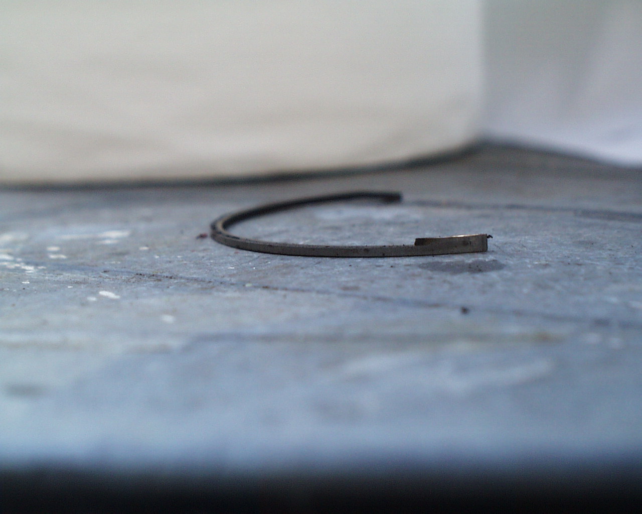

  13. Ich habe noch Probleme mit meinem Zylinderkit nach 1500km (hoher Ringverschleiss und eingefederte Ringe) Deshalb würde ich ungerne gleich wieder einen teuren GS Kolben schrotten. Andererseits hat der GS Kolben Spärogussringe die dann evtl. gar nicht brechen würden wo Lamellgraphitringe kaputt gehen ist dieser Kolben hier empfehlenswert? http://www.scooter-center.com/scoweb/pages/productdetail.grid?product=289521213781920&target=productdetail&category1=C&category2=CAT Ich habe gelesen dass es von Meteor einen guten Kolben gibt?! Wo kann man den kaufen?
  14. Ich habe nach dem Einhaken der Ringe im Auslaß letztens beim Ausbau extremen rundum Kolbenringverschleiß festgestellt. Der auf dem Bild abgebildete L-Ring hat erst knapp 1500km gelaufen Der Zylinder hat jetzt insgesamt 2500km gelaufen. Er hatte bei km1000 einen Fresser. Ich habe die Lauffläche mit einer Honbürste wiederhergestellt. Der Honwinkel war ziemlich gering geraten Hat der ungünstige Honwinkel für den Verschleiss gesorgt?

  17. ich habe den motor gestern überl zugerichtet. Beim Beschleunigen im 2. Gang (voll geöffneter Gasschieber bei ca. 4000 Umdrehungen) Zack - Zündung weg - Klackern - Ausrollen Laufleistung der Ringe nur 1500km
