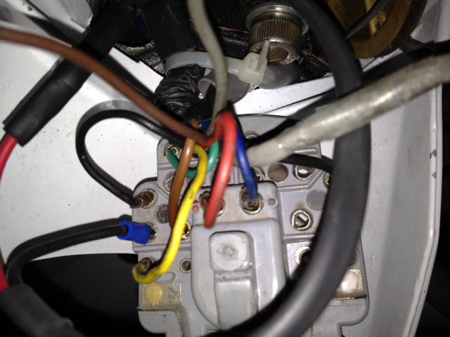

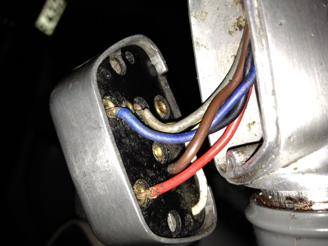

Du hast ja recht. Aber bei mir kommt die Unwissenheit immer schubweise und verhält sich dann reziproportional zu meiner Laune. Ich hänge noch zwei Bilder an, so langsam lichtet sich aber das Dunkel. Nun zu den offenen Punkten: Ich glaube, das ist ein Spannungsregler. Ich habe da so eine Inderzündung und ... ach was weiß ich denn. Du wirst in diesem Punkt recht haben. Ich schrumpfe morgen das rosa Kabel auf schwarz, das sah aber so entzückend aus Ich habe diesen Casa Kabelbaum, der wird wahrscheinlich dann eine Abzweigung von braun auf Bremslichtschalterei haben. Das sah auch irgendwie danach aus. Ich verbinde dann grau, braun (vom Schalter) und braun (von hinten) in einer dieser beiden Dreierverbindungen am Klemmbrett. Richtig? Und nun die versprochenen Fotos: -

Danke Rainer. Bei mir führen drei Kabel nach vorn - schwarz, braun und grün. Grün ist einfach - der wird mit dem Killschalter auf Masse gelegt. Braun liefert den Strom vom Gleichrichter nach vorn, schwarz nach hinten zum Rücklicht. Mehr Kabel gibts nicht zwischen vorn und hinten. Aus dem Schalter kommen: weiß - verbinde ich mit einen Strippe von der Hupe. blau und rot - verbinde ich mit den beiden Löchern für die Beleuchtung (sinnigerweise in blau und rot markiert) gelb - geht auf dem Klemmbrett zur Sofitte oben schwarz - verbinde ich mit dem schwarzen Kabel für das Rücklicht und dem Kabel für die Tachobeleuchtung (habe ich in einem schönen rosa gestaltet) braun - verbinde ich mit dem braunen Kabel vom Gleichrichter. Das müsse also das Kabel sein, dass den Strom in den Schalter führt, der dann von dort verteilt wird. Jetzt habe ich da noch ein graues Kabel - war vielleicht mal lila, sieht aber eher hellgrau aus - das würde ich gefühlsmäßig mit der anderen Strippe der Hupe verbinden Oben an der Sofitte links kommt Masse rauf, durch eine Verbindung zum Lampenring. Sorry für die Nerverei, aber sagt einfach, ob ich alles richtig verstanden habe. Danke. -

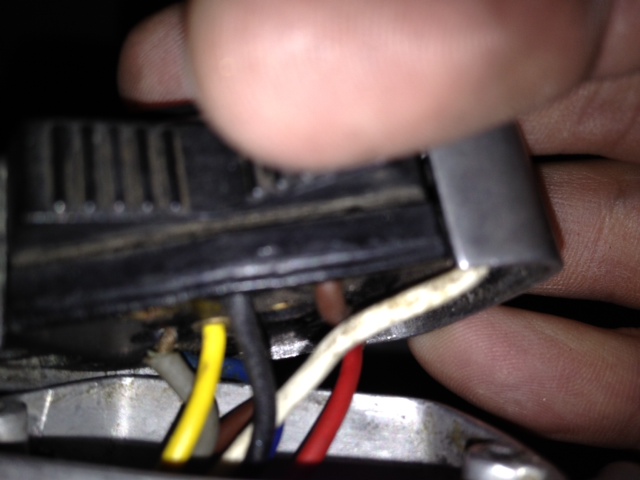

Bin verzweifelt. Weiß=Masse für Hupe. Aber wofür sind die anderen Kabelfarben? Vor allen Dingen. Von welchem Kabel kommt Saft? Unter den Kabeln - auf dem Bild nicht zu sehen - ist noch so ein gelbes Kabel. Kommt da der Saft her? Danke... -

Das GSF: Eine nicht enden wollende Perlenkette von aneinandergereihter Solidarität, Verständnis und Weisheit. Nun trau´ ich mich auch zu fragen: Aus meiner Zündgrundplatte führt ein grünes, ein rotes, ein braunes und ein weißes Kabel: Grün an CDI, Rot an CDI, Weiß an CDI, Braun an Regler - oder? -

Danke, jetzt habe ich es. Möglicherweise... -

Danke, bedeutet das, dass ich dieses weiße Kabel irgendwo an den Rahmen legen kann und das zweite Kabel, das von der Hupe kommt, dann auch? oder muss ich das weiße Kabel unbedingt mit einem Hupenkabel verbinden? Please help GSF. Von allen Dingen, die ich nicht weiß, gehört Elektrik definitiv zu den allergrößten Baustellen. -

Moin, gibt es beim LI3-Schalter tatsächlich ein weißes Kabel? Und wo muss das ran? Masse? Danke für Eure Hilfe... -
