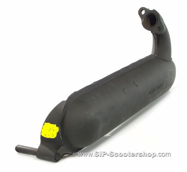

Einfach jetzt so aus Protest oder warum ignorierst mein schönes Foto. Ich versuch es ehute Abend einfach mal mit nach oben gedrehter Klammer und melde dann ob es noch schlechter als jetzt passen kann. Gruss

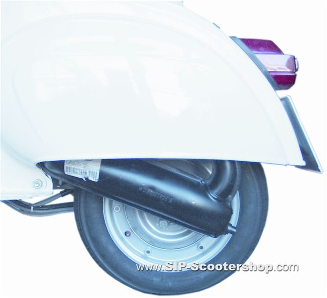

Was meinst jetzt mit Öffnung nach unten, die beiden flachen Laschen nach unten oder das runde "Loch" für den Zapfen nach unten wenn ich die Klammer umdrehe rückt sie noch weiter Richtung Motorblock und passt dann gar nciht mehr. Noch ein Bild entliehen: Hier steht die Banane so als ob die Klammer überhalb der Schwinge wäre. y' date='28 Aug 2009, 11:22' post='1066253324'] Was passiert, wenn du die Halteklammer umdrehst (also nicht von unten nach oben, sondern von rechts nach links). Sieht nämlich auf dem Bild etwas verkehrt herum aus. Öffnung für die Haltenase nach unten ist eigentlich richtig.
Banane passt nicht auf PK Motor?
Hi, ist ein PK 80 Block mit 136 Malossi, soll eigentlich mit Langhubkrümmer, dabei aktuell die Probleme. Habe aber den Kurzhubkrümmer auch schon versucht passt noch schlechter. Geht aber aktuell noch nciht mal ohne Krümmer. Nur die Banane in die Halteklammer gesteckt. Habe mir mal ein paar Bilder ausgeliehen: An der markierten fläche steht meine Banane an der Schwinge an. Wg. zweitem Bild: Mal ne blöde Frage: Wie wird eigentlcih die Halteklammer an die Schwinge geschraubt? mit der runden Öffnung für den Bolzen der Banane nach unten oder oben? Habe bisher immer gedacht nach unten, vielleicht das die Lösung des Problems?
Sorry, PK Motor kommt ja in eine V50 rein, das Blech gibts bei mir also garnicht. Die Banane ist auch noch nciht mit dem Krümmer verschraubt, kann also erst auch mal ned am Winkel des Zylinders liegen. Krümmer ist definitiv Langhub, hab nämlich auch noch einen für Kurzhub hier liegen. wenn der Haltezapfen in die Klammer an der Schwinge reingeschoben wird und dann nach oben geschwenkt Richtung Krümmer steht die Banane an dem Blech wo der Haltezapfen an die Banane geschweißt ist an der Schwinge an. Fehlen sage ich mal 1,5 bis 2 cm bis Krümmer und Banane am Flansch zusammenkommen würden. Gruss
Wird wohl nix helfen, weil die Banane an der Motorschwinge ansteht und nicht am Rahmen. Motor noch nciht eingebaut und Banane läßt sich nciht befestigen wg. dem Mis(t)stand. Möglich das die Bohrungen in den Schwingen von PK und V50 für Auspuffbefestigung unterschiedlich sind oder die Schwinge etwas anders geformt ist?
Beim Versuch meine Banane auf den neuen PK Motor zu bauen habe ich feststellen müssen das die an der schwinge anstößt. Also das Blech vorne wo der Haltezapfen am Ende raussteht steht an der Schwinge an beim Versuch die Banane hochzudrehen um sie an den Krümmer zu schrauben. Bei meinen V50 Motor hat die einwandfrei gepasst. Hatten da schon andere Probleme dieser Art, und wie habt ihr das gelöst? Blech ausschneiden, Eindellen, Halteklammer unterlegen? Danke und Gruß x003
