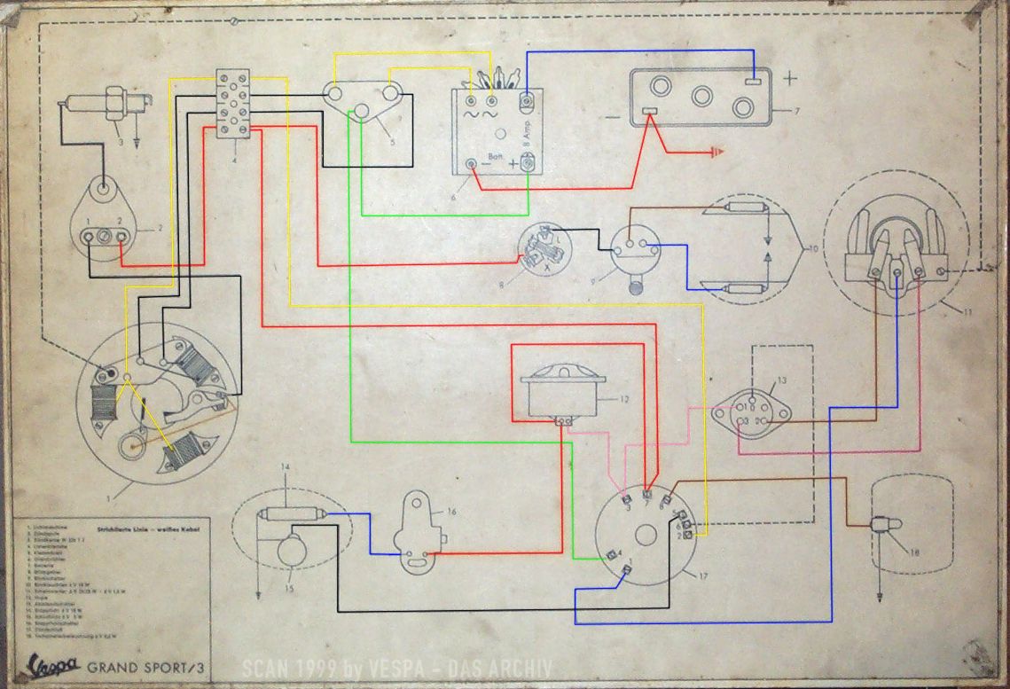

GS/3 Schaltplan
So isses bei meiner: Außen: links gelb rechts gelb unten mitte grün innen: links schwarz rechts schwarz mitte grün der rosa oder braune außen an die Masse. Bilder hab ich Dir grad geschickt. hope this works
GS/3 Schaltplan
GS/3 Schaltplan
Halt. Ich hab ein falsches Photo geschickt... 2 Anschlüsse haben die Touren. 3 die GS. Sorry, morgen kommt das richtige Bild, aber wenigstens konnte ich etwas Verwirrung stiften
