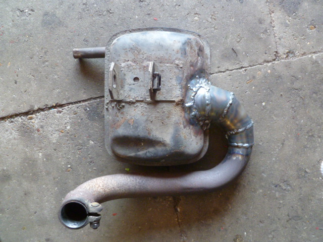

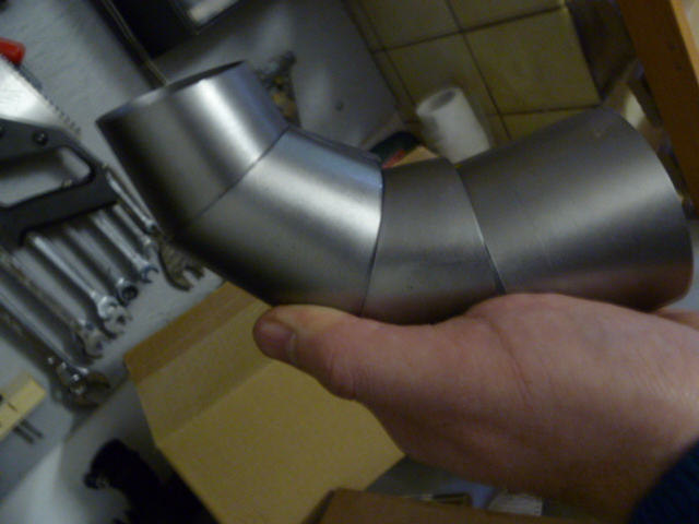

Dj_steff antwortete auf freakmoped's Thema in Vespa PX, T5, Cosa etc.
Hallo, Ich habe auch mal wieder einen normalen Auspuff umgebaut. Hab diesmal Bleche lasern lassen. Dann wickeln Auspuf vom alten Krümmer befreien Dann alles zusammen stecken und verschweissen so sieht der Websttune dann fertig aus Werd den dann wohl nächste woche mal auf nen Prüfstand stellen oder so mfg Ps:Habe noch ein paar Blechsätze über die ich abgeben würde -
