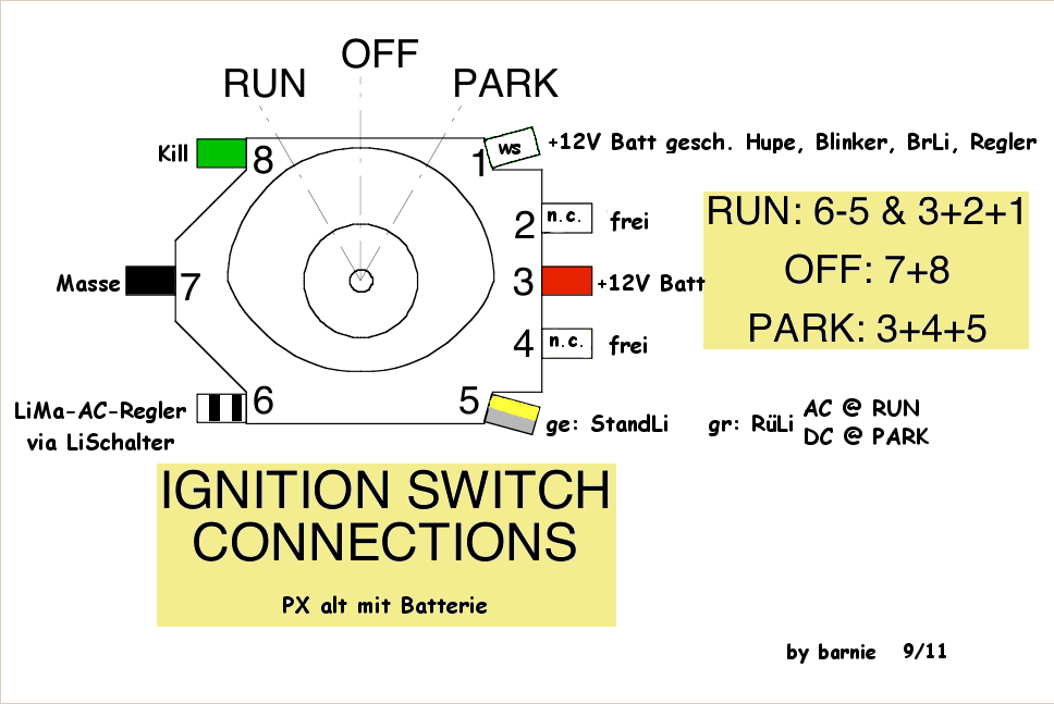

  9. Dieses Bild vom Z-Schalter trifft die Realität eher:
  10. Typische Orte sind dort, wo ein DC-Kabel nahe zur Masse (Karosse, Rahmen) kommt. Dieser Fehler hat auch was mit der BiLux und/oder dem Z-Schalter zu tun - also diese Ecke gründlich anschauen. Schaltplan
  11. Der Scheinwerfer hat mit der Batterie zunächst nix zu tun ( AC-versorgt). Ist aber ein guter Hinweis. Das lästige Sicherungswechseln zum Fehlersuchen kannst Dir ersparen, wenn Du stattdessen eine H4 (12V55W-Birne) dort einbaust. Immer wenn die hell leuchtet haste einen Kurzen ... Gelegentlich mal die Batt laden, ok? Ich vermute, dass ein Kabel die Iso verloren hat und genau dort an der Masse scheuert => also suchen.
  12. ... yo, das passt aus menschlicher Sicht - ob der Strom das auch so sieht, sehen wir gleich ... Rogga-Pille !
  13. Das passt so. Und das Bild ist verständlicher als im Prospekt. Viele Masseverbindungen anbringen und die Sicherung an der Batterie nicht vergessen.
  14. ... ist ein Shunt-Regler (>Wiki)
  15. Sobald ein funktionierender Regler an Bord ist, wird auch 12Vac komplett geregelt. Die Kabelfarben im VT-Schema darfst nicht so ernst nehmen - ist nur beispielhaft.
  16. Der größte Dauerverbraucher (=Scheinwerfer) wird -immer- mit AC versorgt. Je nach Größe der Batterie und Sicherheitsdenken wird RüLi, BrLi und Blinker mit DC betrieben.
