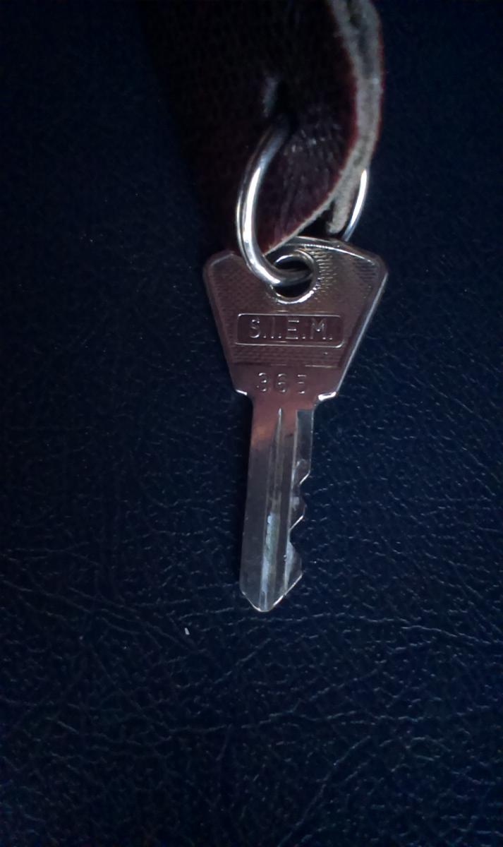

  11. Hallo! Meine örtlichen Schlüsseldienste sind nicht in der Lage mir den orginal SIEM Zündschlüssel meiner ET3 nachzumachen - mangels passendem Rohling. Hat jemand ne Idee wo ich einen passenden Rohling auftreiben kann? Schlüssel sieht wiefolgt aus:
  12. Hallo! Meine örtlichen Schlüsseldienste sind nicht in der Lage mir den orginal SIEM Zündschlüssel meiner ET3 nachzumachen - mangels passendem Rohling. Hat jemand ne Idee wo ich einen passenden auftreiben kann? Schlüssel sieht wiefolgt aus: Danke!
