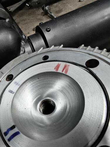

  10. Danke für´s mitmachen :-) Die ganz leichte VA Steigerung so A= 1-3 Grad hatte ich, um einen ersten Eindruck zugewinnen auch angedacht.... Wäre nur super gewesen, wenn jemand das bei ähnlichem Setup schon gemacht hat und berichten kann... Im SCK-Test von A=177 auf 184 gewinnt der Motor klar obenrum, hier verschiebt sich für meinen Geschmack das Band zu stark nach rechts... Ich werde mal alles sehr behutsam angehen, VA bisschen rauf, Auslass auslecken und den neu gestalteten Kopf draufsetzen.
  11. Genau.... Der VA soll leicht erhöht werden, in der Hoffnung, dass der Motor untenrum nix oder nur minimal verliert und oben gewinnt und weiter ausdreht.
  12. Die Verdichtung noch weiter abgesenkt auf 11,2 zu 1 bei 1,2mm, Quetschfläche von 50 auf 48,5% reduziert und diese so eingestellt, dass ohne KODi mit Dichtschnur montiert wird. VA soll noch 1-2 Grad erhöht werden, hat da jemand Erfahrung auf Drehschieber? Wird er unten Leistung verlieren?
