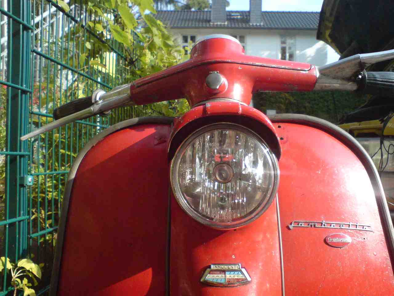

Die `Luftblase` ist nach einigen auf und abs noch immer fühlbar?- HS1-Scheinwerfer (nicht H4, aber gleichwertig)
Bin vorerst um den Buckel in Form eines S2 Lenkers herumgekommen um die H55/ H1 in mit neuem Licht dastehen zu lassen. Warte nun, das draußen mal jemand das Licht ausknipst, damit ich testweise die Dunkelheit zerschneiden kann. nun brauch ich wohl noch so n Ding für die III. Ed v. Mett: Alta, dem sneidet korähtte Stucke aus da noche. (sowas hätte Oma mal an ihrer Flak haben sollen, dann könnte dieser Gravie sich die ganzen TS1 Sprüche stecken )- Lambretta Li 125 Serie 3 Jg62/63
