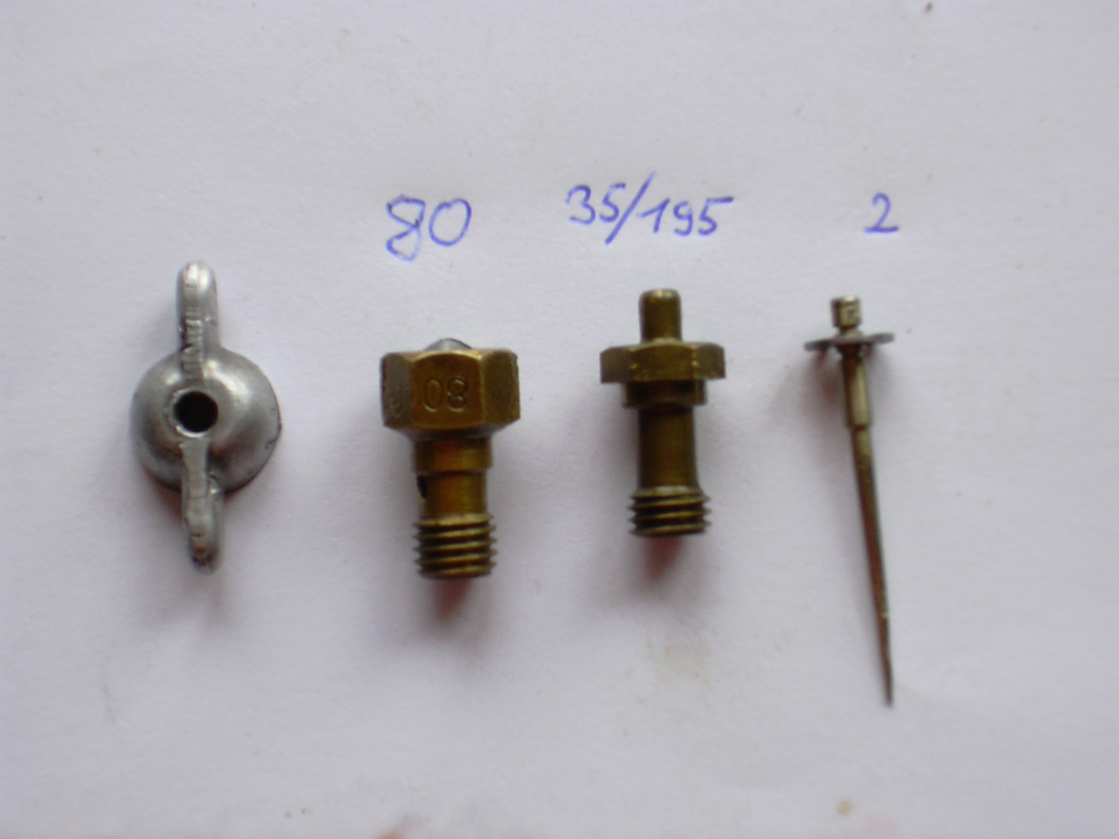

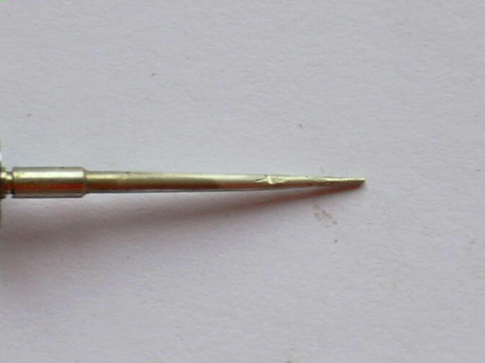

  14. So Vergaser zerlegt und mal gemessen. Gleiche gibt es natürlich nicht. Hät mich auch gewundert wenns auch anhieb gepasst hätte. Wenn ich keine bekomme, werde ich eine vom Durchmesser passende einfach mal versuchen abzudrehen/schleifen. Was ich im anderen Topic gelesen habe, von wegen Hauptdüse 85 verstutzt mich jetzt doch. Bei mir ist eine 80 er verbaut. Düsenstock ist 35/195. Auf Nadel steht 2. Siehe Bild. Wenn ich schon dabei bin. Hat jemand so eine Flügelmutter für den Luftfilter übrig? Wie wird eingentlich das Leerlaufgemisch geregelt. Habe eine kleine seitliche Bohrung im Düsenstock gesehen. Ist es das? Schreit ja förmlich zum verstopfen. Die verbogene Nadel kommt davon wenn man diesewelche von unten durch den Schieber herausdrücken will. Gleich vorweg, ich habs nicht so gemacht. Jetzt nochmal die Frage: Hat jemand eine Nadel rumliegen, was für Düsengrößen sind orginal verbaut? Danke
  15. Danke für die Antwort, habe es gerade gelesen. Anscheinend ist nicht nur meine Nadel verbogen. Wie geht denn sowas. Verbiegt sich doch nicht von selber. Ist ziemlich hart das Material. Wie auch immer. Habe gestern auf der Seite von Stein-Dinse mal gesehen das es doch relativ viele Nadeln mit den unterschiedlichsten Parametern gibt. Werde jetzt in die Werkstatt fahren und den Vergaser mal wieder ausbauen. Die Nadel mal vermessen und dann mal eine passende suchen.Freud mich wie Bauchweh. Aber auch das Problem werde ich lösen. Einen anderen Vergaser wollte ich, wenns möglich ist nicht verbauen. Noch eine Frage zur Kontrolle: Auf welcher Nut ist die Nadel orginal eingehängt? Was für Düsengrößen sind orginal verbaut? Gruß
  16. Hallo, wer hat oder wo bekomme ich eine Düsennadel für meinen TA 18 Vergaser meiner VM. Ist ein bischen verbogen ( wie ein Schweineschwänzchen). Habe sie schon ein bischen gerade geklopft aber ganz gerade bekomme ich sie nicht. Ist auch nicht direkt ein massives Teil. Bin heute das erste mal eine längere Strecke gefahren und bemerkte die nicht gerade harmonische Leistungsentfaltung ( wenn man davon überhaupt reden kann). Traue der Nadel nicht. Also wer hat sowas oder wer hat einen Plan wo ich sowas bekomme? Danke
