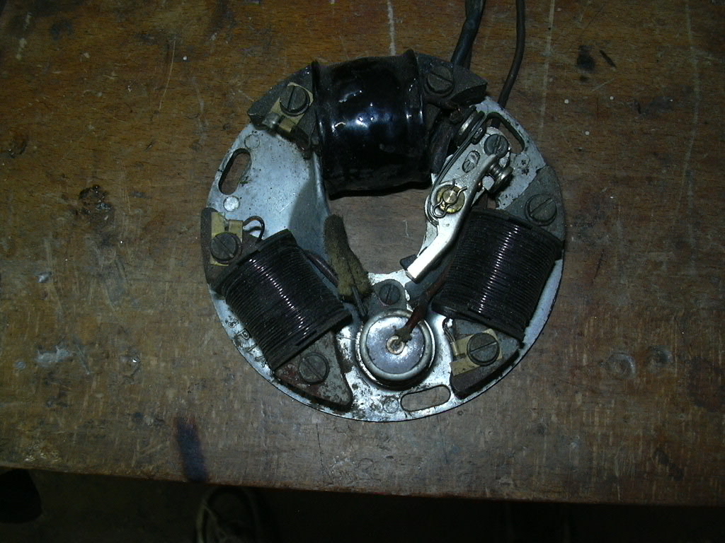

So. Nun ist es soweit. Meine Dame wird morgen fertig. Bis auf das Anspringproblem gefällt sie mir sehr gut. Nochmal die Frage: wo bekomme ich eine Zündspule her. Stoffi hat keine. Danke

Hört sich ja spannend an. Aber nochmal zur Frage: Wo gibt es die Innenliegende Zündspule? Bei Pascoli sind 2 drin. Welche ist es? Danke

Hallo beisammen. Meine VM ist soweit eigentlich fertig, nur ein klitzekleines Problem hab ich noch. Sie springt nicht an. Zündfunken war nicht der Hit und so habe ich mal den Kondensator gewechselt und Funke ist OK. Springt von Zündkabel auf Masse ca. 3-4mm über. Habe bei 6 Volt so noch keine Erfahrung. Passt das? Habe schon alle Zündkerzen durchprobiert (W4). Zündung mal auf 30° Grad Vorzündung eingestellt. Gemisch ist 6% entspricht 1:17, ist das nicht zu viel Öl? Habs auch mit 1:50 Probiert, nichts. Säuft gnadenlos ab. Suppe kommt schon aus dem Auspuffflansch. Zweifle schon an mir. Nasenkolben mit flachen Seite zum Auslass. Da ich den Motor nicht zerlegt habe, weiss ich auch nicht ob ich den richtigen Kolben habe. Ist ein Nasenkolben mit vorne einen Bug und läuft zum Auslass flach aus. Passt das? Verdichtung ist auch in Ordnung. Habe die Befürchtung das die Innenliegende Zündspule nicht mehr in Ordnung ist. Habe mal die Wiederstände gemessen aber da waren keine. Wo kommt dann der Funken her. Wenns die Zündspule ist: Wo bekomme ich noch eine oder wer kann die Reparieren? Vergaser ist bis auf die Düsennadel auch sauber. Schwimmer ist in Ordnung und dicht. Ich weis momentan nicht weiter. Für Hilfe wäre ich dankbar.

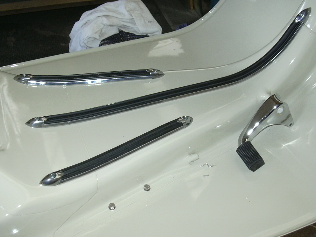

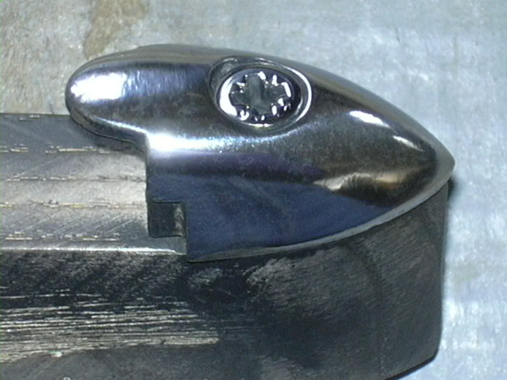

Alles klar, jetzt noch die 2 Endstücke. Hat jemand 2 zu verkaufen?

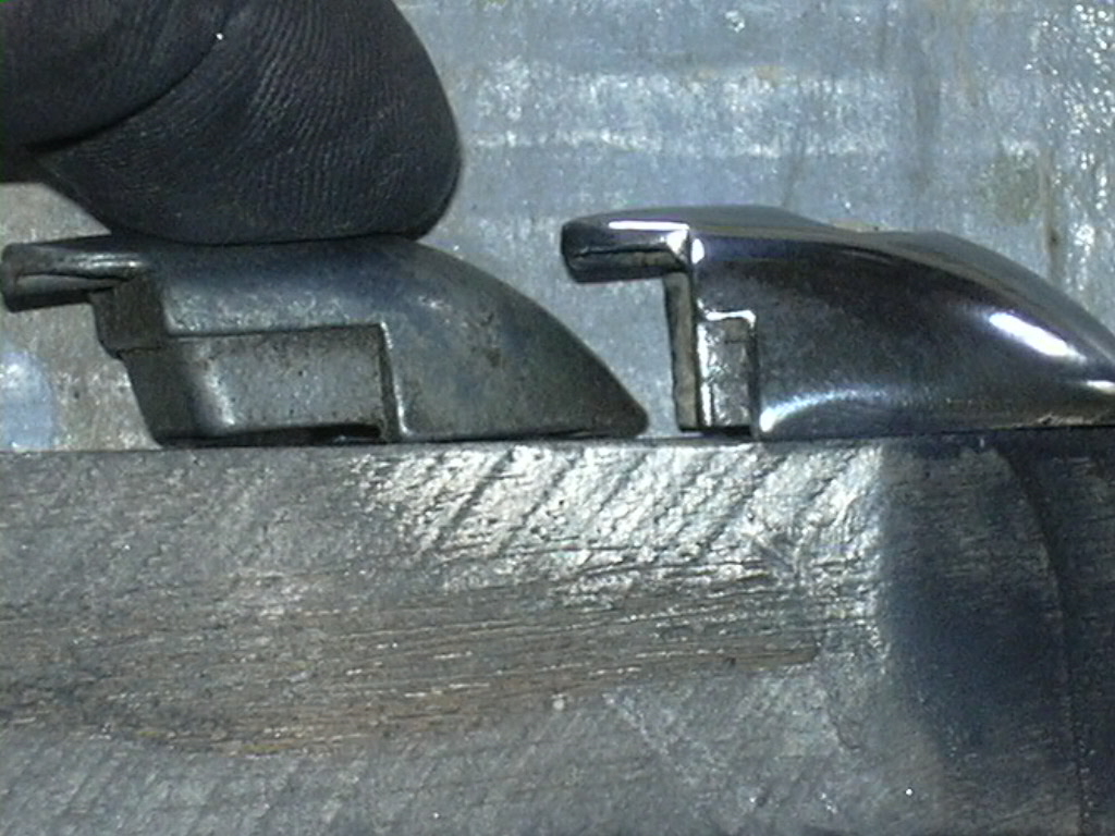

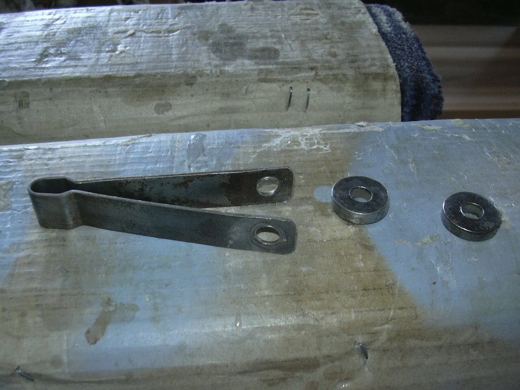

Wieder mal ne Frage. Benötige 2 Trittleistenendstücke für mein Baby. Sollte so sein wie das rechte (polierte) auf dem Bild. Hat jemand sowas zu verkaufen. Nachdem ganzen Streß mit diesen Nachbauteilen für meine VBB möchte ich mal versuchen noch orinale zu bekommen. Desweiteren habe ich noch so einen Bügel und 2 Beilagscheiben in meiner Kiste gefunden und weiß nicht wo sie hingehören. Die Beilagscheibe ist ca. 5 mm dick. Außendurchmesser ca. 23 mm und ein 8 er Loch. Danke schon mal für die Antworten.
