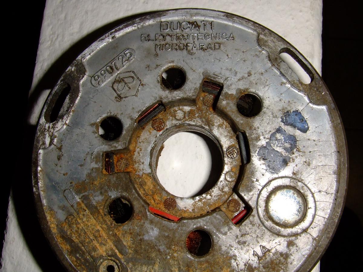

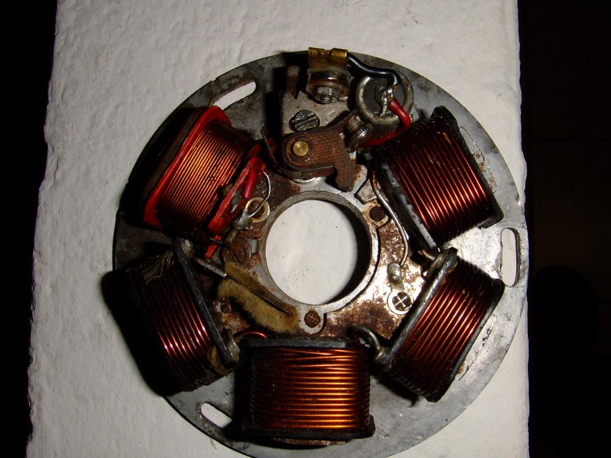

Spanische Vespa antwortete auf Nick Knatterton's Thema in Vespa Rally, Sprint, VNA, VNB, VBB, V125, etc.Tach, ich noch mal. hier hab ich eine ZGP von der ich denke das es eine solche ist. Falls ich falsch liege, Danke ich schon mal für jeden Tipp, Rat oder Verbesserung. MfG Steffen
Sprint 6V Kontaktzündung ZGP richtig eingebaut?
Spanische Vespa antwortete auf Nick Knatterton's Thema in Vespa Rally, Sprint, VNA, VNB, VBB, V125, etc.Wenn du mehr Vorzündung willst muss die ZGP weiter nach links gedreht werden. Musste bei meiner MV die löcher der ZGP auch verlänger. Jetzt noch ein anderer Gedanke. Ist die richtige ZGP verbaut? Ich dachte die letzten Sprint und die ersten PX Serie hatten eine spezielle ZGP mit Unterbrecherkontakt. Bin mir da aber nicht sicher. MfG Steffen
