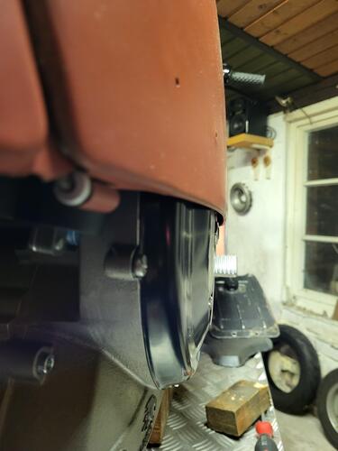

  4. Dann ist es wohl so, dass diese Lüfterrad Abdeckung aus Carbon mehr aufträgt. Hier mal im Bild versucht zu zeigen, wie es bei mir mit der aus Blech ausschaut. Klar ist das knapp, aber passt und nix berührt sich da. Vorteil ist halt, dass nix geschweißt werden musste und die Wölbung sich dem Gesamtbild anpasst, ohne wirklich aufzufallen.
  5. Zu der Zylinderhaube aus Carbon muss ich leider sagen, dass diese grade im Bereich der Lüfterrad Abdeckung nicht so optimal passt. Die Befestigung oben am Kopf hab ich zusätzlich mit zwei Scheiben aus Silikon und am Ende von dem Windkanal befestigt. Wenn ich Gas gebe, hebt sich diese im vorderen Bereich noch ab, weil dort noch keine feste Verbindung vorhanden ist.. Auch zu erwähnen wäre, mit welchem Werkzeug du später an die Zündkerze kommst? Ich hatte hier rechts neben dem Gummi Puffer von dem Schloss für den Seitendeckel den Bereich bearbeitet, um das möglich zu machen.
  6. Mmm, so wie hier gezeigt etwas schwer für mich nachvollziehbar, was du da vor hast? Bei mir hatte es gereicht, die Seitenklappe nur im unteren Bereich nach außen zu wölben. Da ich aber nicht erkennen kann, was für eine Lüfterrad Abdeckung du verwenden möchtest, so kann das natürlich auch z.B. mit einer originalen, oder mit der aus Carbon in dem Bereich mehr Platz benötigen. Ich selbst hatte mich mich für die offene Blech Variante von Egig entschieden und das passt so und geht damit nirgendwo an. Somit konnte der Deckel eben weitgehend so bleiben wie er ist.
