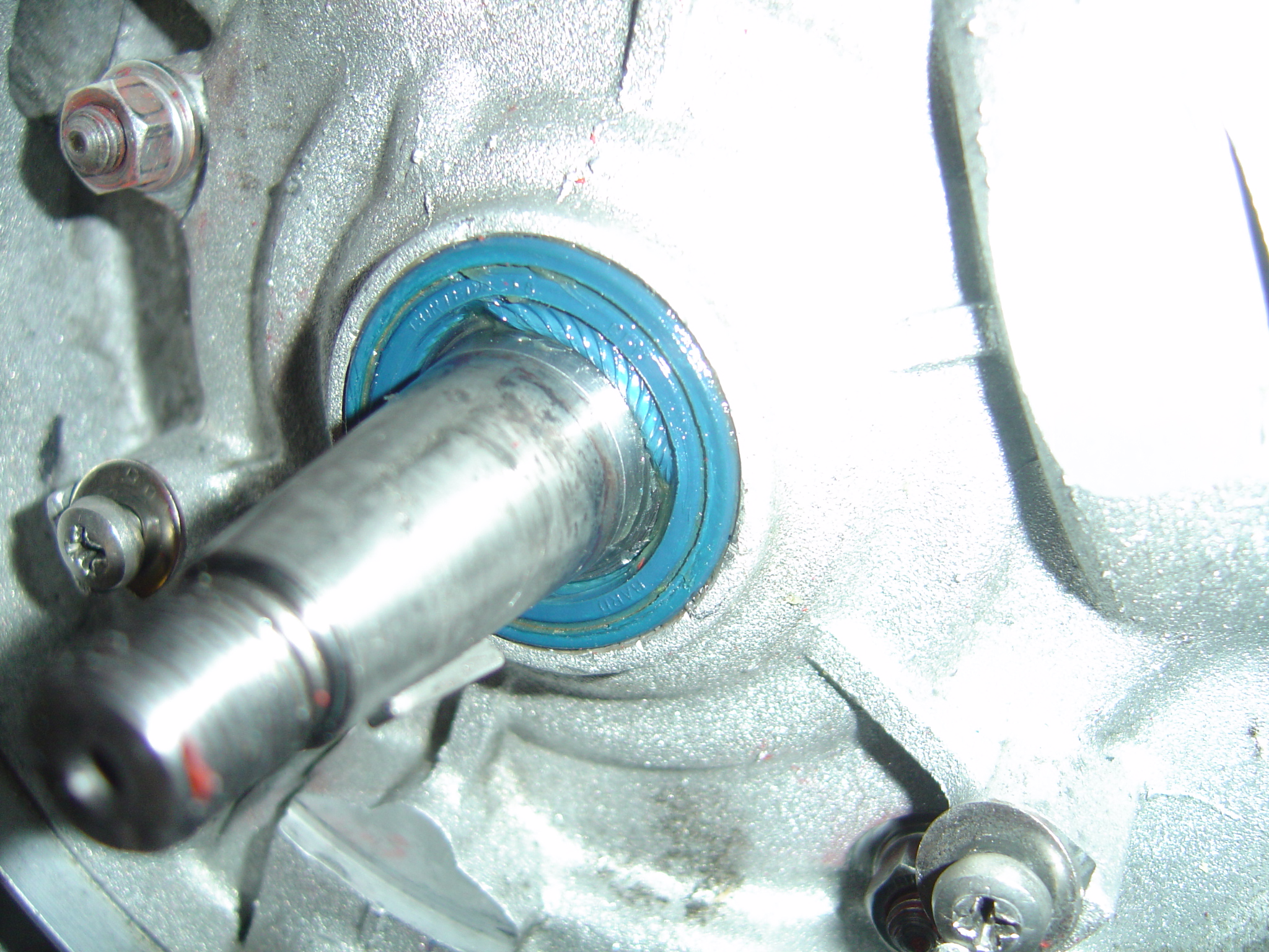

  1. Hallo, da ich so langsam mit meinen Nerven am Ende bin möchte ich mal hier noch ein paar Meinungen hören: Problem ist folgendes: wenn ich bei meinem Px Motor den Lima Simmerring drauf klopfe nachdem ich die Gehäußehälften zusammen geschraubt habe, drückt es mir jedes mal die Dichtlippe nach außen, bzw. will nicht auf den Konus rutschen. Das ganze sieht dann so aus: Habe jetzt den Motor schon zweimal mit Dichtmasse zusammen gemacht und anschließend wieder gespalten worans liegt ist klar: die Welle ist an der Kante wo die Dichtlippe drauf rutschen soll nicht mehr der hit. Deswegen meine Fragen: - 1. spricht irgendwas dagegen den Simmerring schon vor dem Zusammenbau der Hälften auf die Gehäußehälfte zu montieren? Wäre nämlich sicherlich leichter, die Dichtlippe vernünftig drauf zu bekommen. - 2. kann ich den Simmerring auch etwas weiter (als bündig) in die Hälfte klopfen: da wie gesagt die Welle ganz außen nicht mehr 100%ig ist. Dies hätte den Vorteil dass die Dichtung gewährleistet ist. Natürlich so, dass der Simmerring das Lager nicht berührt. - 3. ist es ratsam die Kante auf der Welle etwas abzurunden mit Schleifpapier, damit der Simmerring leichter drauf rutscht? möchte die Welle vorerst nicht in die Tonne schmeißen, da es eine am Hubzapfen verschweißte, gelippte Langhubwelle ist... die ja bekanntlich nicht billig ist. bin für jede Meinung dankbar. Grüße Muggi
