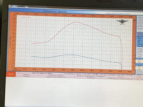

  10. Hatten wir auch Samstag am Prüfstand nur mit 60 Hub! Das waren Max. 21 PS & 23,5 Nm Was für P&P dann mit 24Si voll ok war. Für viel mehr Drehzahl muss gefräst werden oder einfach ein anderer Zylinder drauf. Der Ranger ist dafür dann die falsche Wahl
  11. Finde ich ehrlich gesagt auch! Ist aber alles noch mit Wurfbedüsung ohne Lambda & AFR. Da ist sicherlich noch was zu holen. Werde das nochmal mit Box testen und dann sehen wir schon. Wobei der Malle Sport in dem Trimm auch nicht viel mehr kann.
  12. Ranger P&P ÜS am Block angepasst RD 350 Mrmbran PHBH 30 mit Wurfbedüsung SIP Glockenwelle 62/110 NewLine Silent + werd die Tage aber noch eine BGM Touring Box testen.
