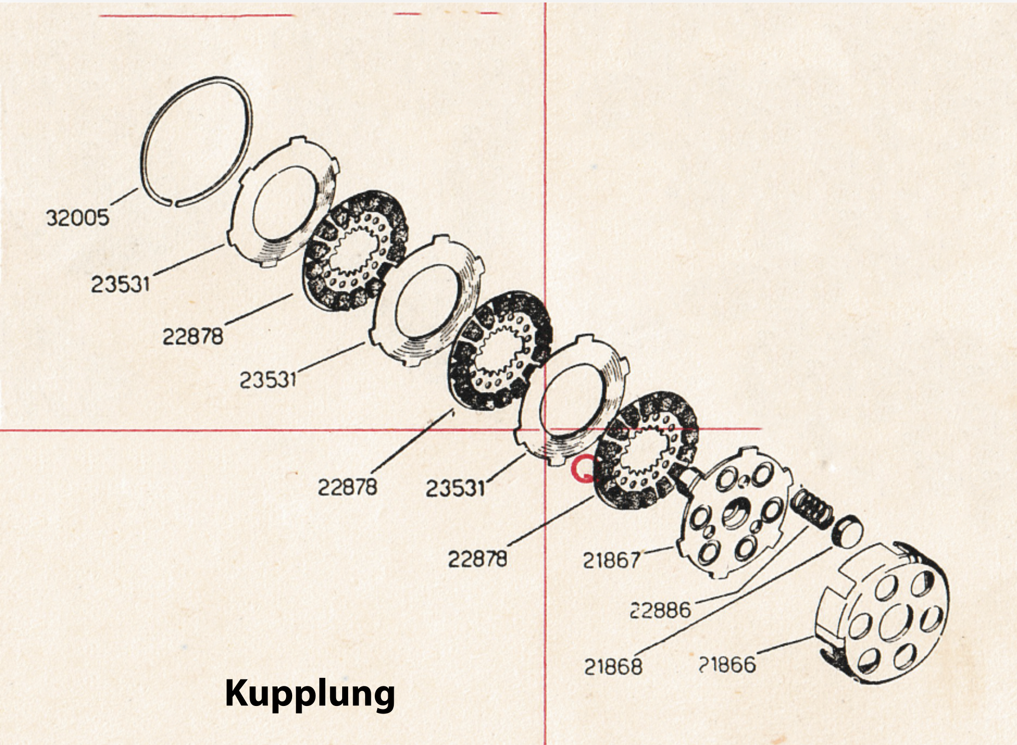

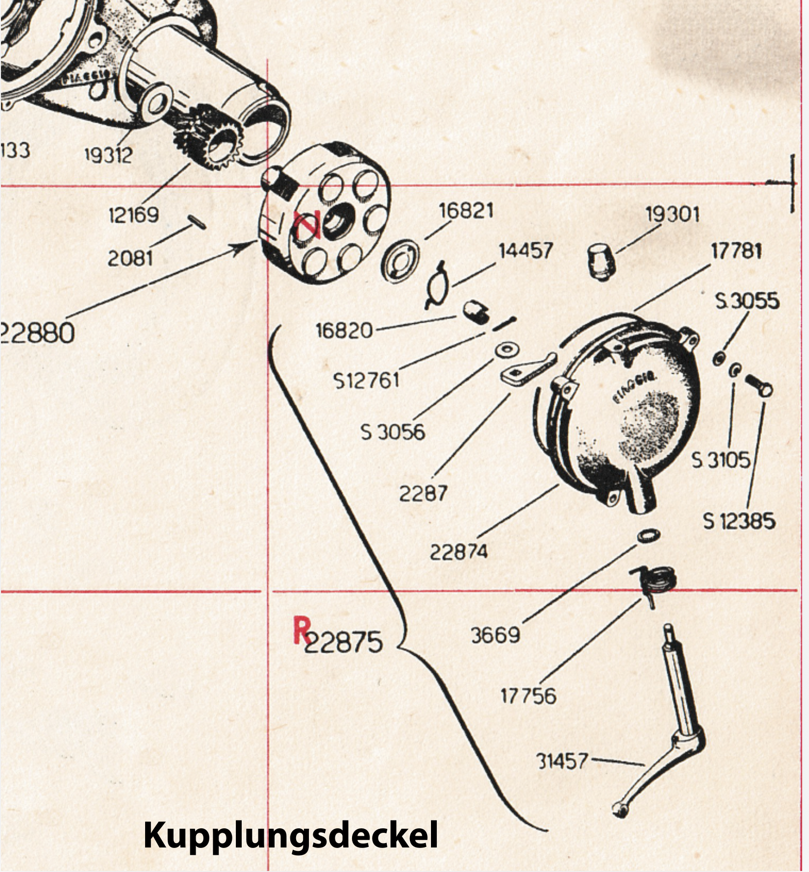

  1. Thema: Kupplung rutscht. Wideframe-Motor (VL3M) komplett original. Der Einfachheit halber die Explos mit Angabe, was nicht mehr original ist. Getauscht wurden: Splint S12761 Dichtring Deckel 17781 Dichtring Hebel 3669 Alle Beläge 22878 (gegen Surflex) Alle Scheiben 23531 (gegen Surflex) Die Kupplung rutscht beim Antreten oft durch. Bei leichtem Ziehen der Kupplung trennt sie schon. Getestet wurde schon eine andere Andruckscheibe. Zug ist komplett entspannt; Problem ist im Motor. Eigentlich kann doch nur das Package der Beläge zu flach sein, sodaß ich schon bei Montage auf Anschlag am Trennpilz bin, oder? Ansonsten fahre ich seit 3 Jahren so rum und es gibt keine Auffälligkeiten (Geräusche, Veränderungen). Ich habe die originalen Scheiben gemessen, die entsprechen dem Maß der Austauschteile. Jemand eine Idee? Sonst drohe ich mit einem eigenen Post.

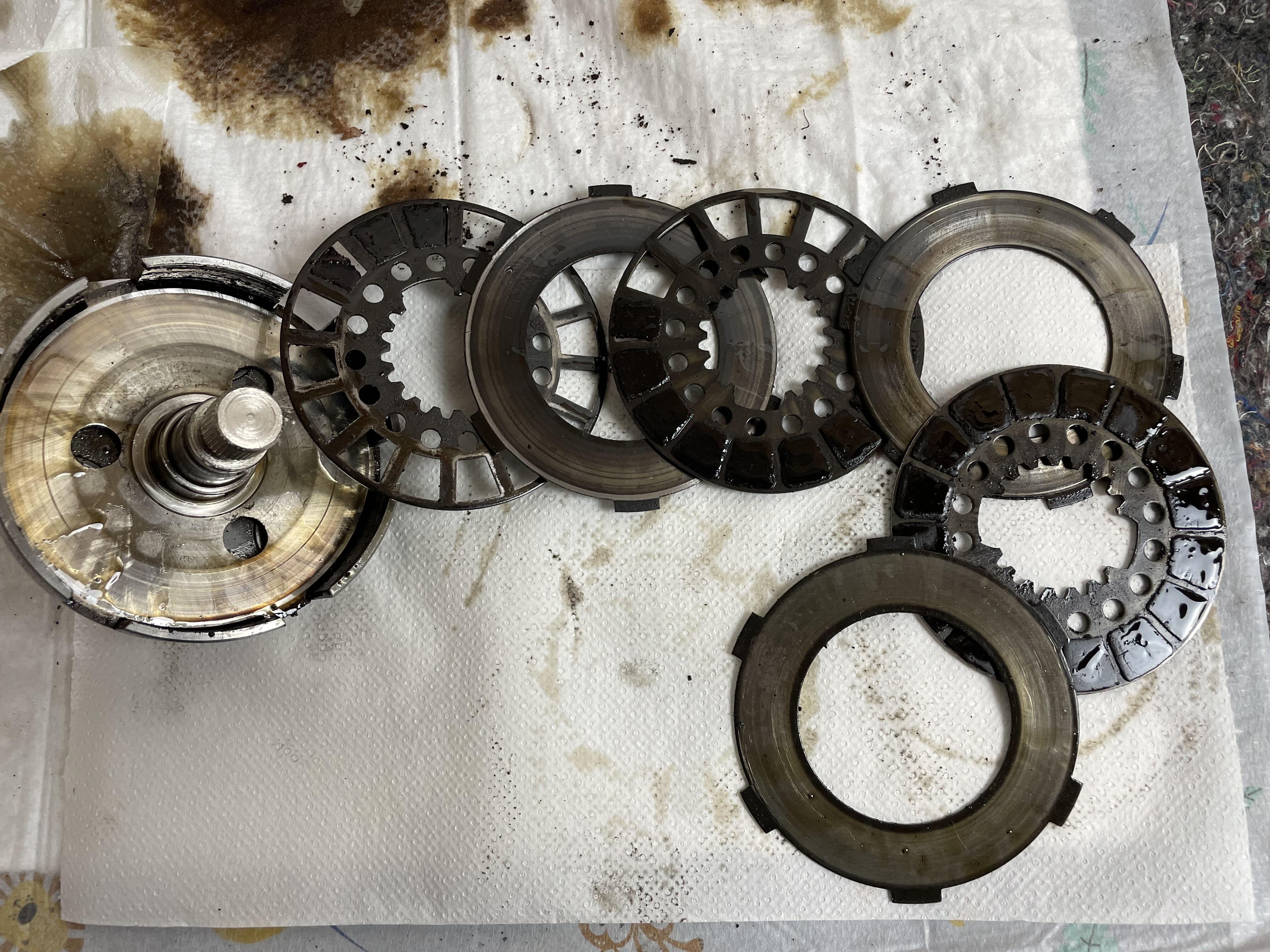

  2. So sehen die dann aus, wenn es sie zerlegt hat. Ob ab Werk oder schonmal getauscht, kann ich nicht sagen.
