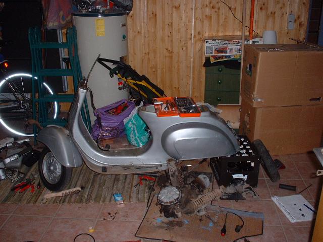

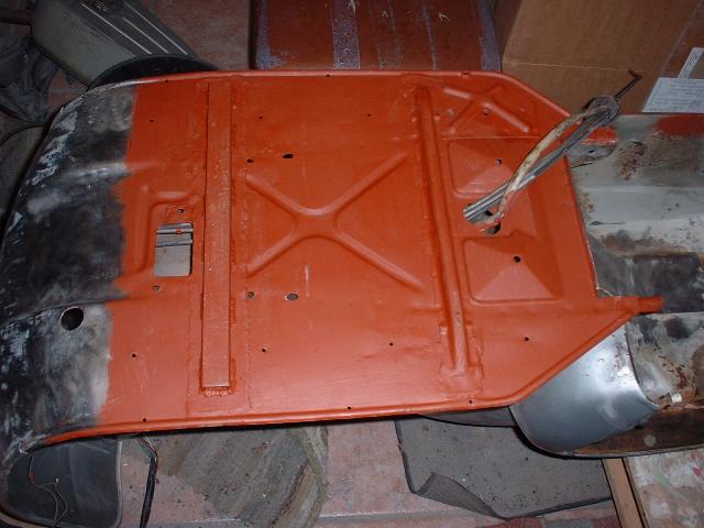

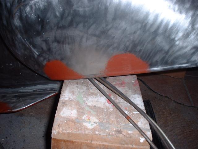

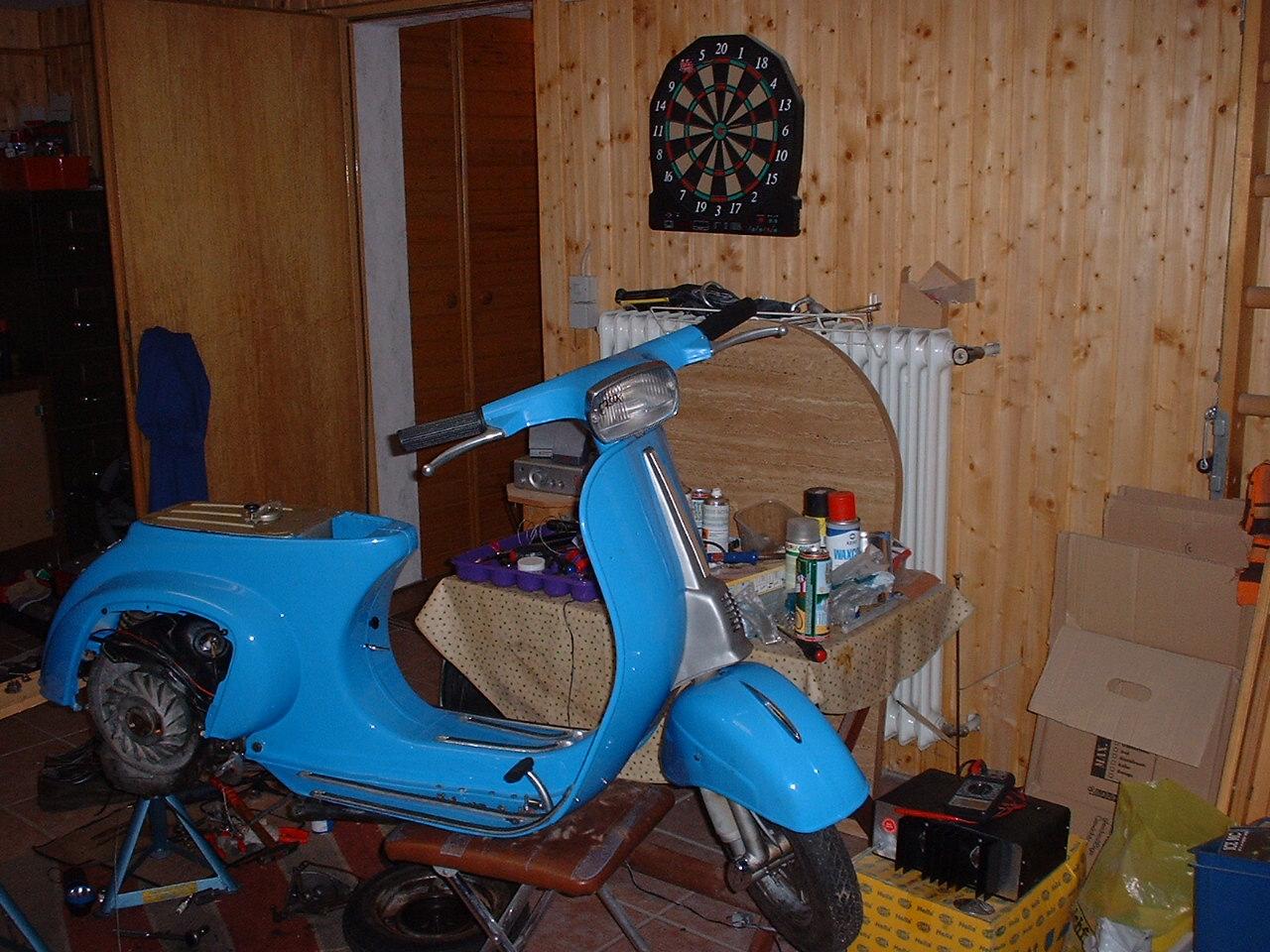

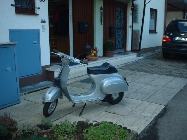

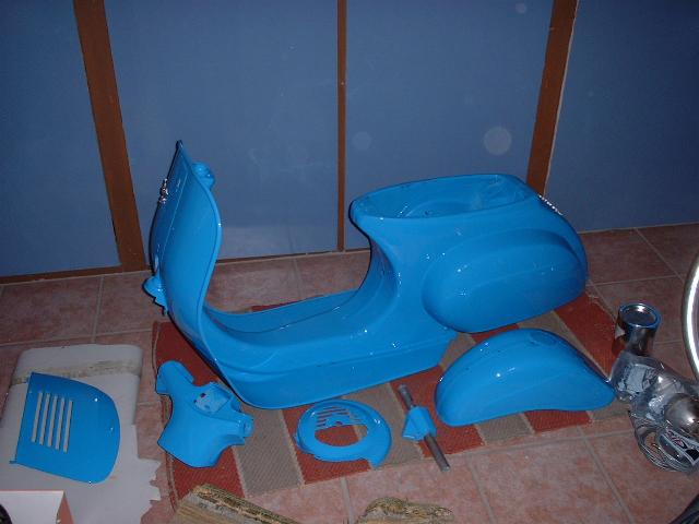

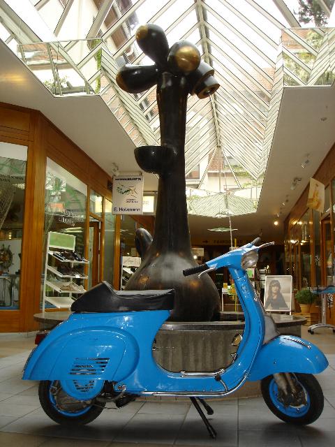

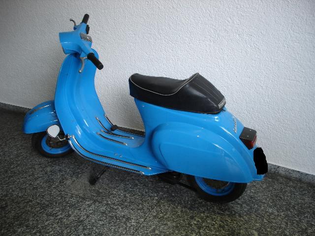

  16. Hey Leute, so nun hab ich mal die kurzen Sonnenstrahlen genutzt um ein paar Bilder von meiner Vespa zu machen! Was alles an ihr gemacht wurde: - abgschliffen - gespachtelt/grundiert/lackiert - neue Züge - Schweißarbeiten - neue Trittleisten - Tacho + Schnecke + Antrieb - neue Bremen - neue Kupplung - Motor neu abgedichtet - gewisse Accessoires Hier sind nun mal ein paar Bildchen wie der Lauf der Dinge war: So hab ich sie bekommen Da gings ihr langsam and en Kragen Da wurde geschweißt... 2 Risse in der Backe Und hier gabs noch ne neue Querstrebe vom Trittblech Frisch nachm Lackieren Es geht dem Ende zu Endlich fertig... Mein Dank geht an alle hier im GSF die mir immer gute Antworten auf meine Fragen gegeben haben und natürlich auch an die, die mir mit Rad und Tat persönlich geholfen haben!! DANKESCHÖN
