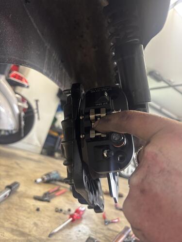

  17. Selbst mit der sehr schlanken Grand Sport Zange ist zum BGM Dämpfer nur ca. 1,5mm Platz. Also, wer auf Radialbremse umbauen möchte, sollte da drauf achten, wenn er BGM Fahrwerk hat. Jetzt Mal schauen, ob mir die GS Zange eingetragen wird, denn bei der PX ist sie eingetragen.
  18. Funktioniert mit beiden Sip Dämpfern problemlos. So lose gesehen an der PX hat für mich der Sip Dämpfer nicht viel schlanker ausgesehen. Ist er aber. Jetzt mit der Grand Sport Zage ist zum BGM Dämpfer auch nur 2mm Platz, an der PX mit Sip Dämpfer ist dagegen über 1cm Platz mit der Grand Sport Bremszange.

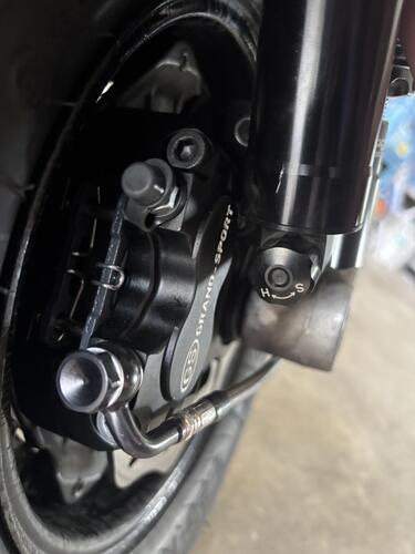

  19. Also, ich war heute bei Sip. Haben das ganze dann vor Ort mit Neuteile zusammengesteckt. Mit dem Sip Performance Stoßdämpfern funktioniert das System problemlos. Also liegt es am BGM Dämpfer, der da einfach dicker aufträgt. Konnte den Bremssattel aus dem Set zurückgeben und habe mich jetzt für den Grand Sport Bremssattel entschieden. Wenn die BGM Dämpfer dann Mal durch sind, dann werde ich die Sip Performance Dämpfer verbauen und dann das Upgrad auf die Sip Zange machen, denn das Teil macht schon echt einen sehr guten Eindruck.

  22. Was ist bei der Hälfte Schluss? Ich fahr nen 244er Quattrini mit ca. 35ps mit nem PHBE34 ohne Pumpe. Funktioniert problemlos.
  23. Besser bekomm ich nicht fotografiert. An der oberen Verschraubung ist die Zange so noch ca. 1cm weg.
  24. Ja, da bin ich auch gespannt. Werde am Montag hinfahren, da ich nur 15km weg bin. Am BGM Dämpfer wirds nicht liegen, denn ich hab auch den Sip Performance Dämpfer von der PX vermessen und der ist da nur unwesentlich schlanker gebaut. Für den Sattel fehlt da gut 1cm Platz. Der Grand Sport könnte, oder Wird passen, denn der ist an der PX auch verbaut. Ich hoffe, dass die mir wenigstens die Bremszange zurücknehmen. Denn der Zangenhalter und die Scheibe ist schon verbaut und das werden sie wohl nicht zurücknehmen.
