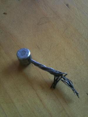

Ich bin ein wenig am verzweifeln, da mein Kupplungsseil alle 1000km reißt.
Ich habe bereits 2 mal einen neuen Bautenzug verbaut. Der Hebel ist neu, die Kanten am Hebel habe ich schön verrundet und geglättet.
Das letzte Seil war angeblich "handgedreht".
Ich werde mir die Bautenzugaufnahme im Lenker nochmal genauer anschauen.
Verbaut ist ein ET3 Lenker, gibt es da evtl. spezielle Hebel ?
Andere Ideen ?
Die Kupplung ließ sich jetzt nicht unbedingt besonders schwer ziehen, habe aber auch ordentliche Männerwurstfinger...

Hatte ich auch schon!
Der Bowdenzug war gleich nach den Nippel wo er im Lenkkopf fixiert wird so in der Art gestaucht.
Mein Abrissbild vom Seilzug schaute genau so aus.
Neuen Bowdenzug verlegt und seit dem keinen Abriss mehr

Hatte das selbe Problem. Kauf dir mal einen Zug mit zweiteiligem Nippel, da kann sich das Kupplungsseil frei drin drehen, Belastung für den Zug ist wesentlich geringer.

So einer war als erster drin.

welchen hebel hast du da verbaut? sieht die tonne an deinem kupplungszug auch mal fett oder muß der sich immer so trocken kaputtreiben?

Also ich fasse zusammen:
- Hebel + Aufnahme im Lenker kontrollieren
- Neuen Bautenzug verbauen
- Tonne auch einfetten
@wheelspin: Hebel ist ein orginaler mit so nem Knubbel am Ende + ich habe alles ordentlich eingefettet aber fürs Foto schön sauber gewischt.

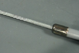

Hast du das reduzierstück der aussenhülle montiert?

So lese ich das auch. Also ungefähr so: "Das war der erste, ist nach 30tkm oder so gerissen und dann folgten die anderen." Hülle tauschen und drauf achten, keinen Knick rein zu machen. Ich erinner mich noch an ganz früher. Da sind mir die Züge auch ständig gerissen. Hat ewig gedauert bis sie verlegt waren, viel fluchen und wohl doch die eine oder andere Pfuscherei. Inzwischen gehts nicht nur schnell sondern hält auch. Übung machts. Und umso mehr es nervt desto sorgfältiger wirste ;)

Habe die Vespa vor 2 Jahren aufgebaut und seitdem reißen die Züge recht regelmäßig.
Also:
1tkm gefahren: gerissen
-> Hülle sammt Seil gewechselt
-> Hülle, Seil, Bremshebel gewechselt
usw.
Ist es möglich dass die Hülle nicht ordentlich in der Lenkeraufnahme sitzt und sich mitbewegt und dadurch das Seil an der Aufnahme rubbelt ?
Das werde ich mir auf jedenfall auch noch anschauen, wenns wieder ein paar Grad wärmer ist.

Das Teil ist doch fest mit der Hülle verbunden ?

nein, ist es nicht....auf die Aussenhülle kommt noch eine Kappe, die auf einer Seite verjüngt ist...die steckt dann im Lenker fest um die Aussenhülle in Position zu halten.
Und das scheint bei Dir nicht der Fall zu sein...daher auch die gerissenen Seile

Endhülsen am Übergang von der Hüle zum Lenker wurden verbaut?
gibts in jedem bekannten shop für 40 cent - die sind Pflicht und werden sehr gerne vergessen

Also dieses Teil:
http://www.lambretta...Bowdenzug-Vespa
auf dieses Teil:
Angehängte Bilder: Unbenannt.jpg
Edith meint noch, dass ich mich grad voll dämlich anstelle :-)

richtig
