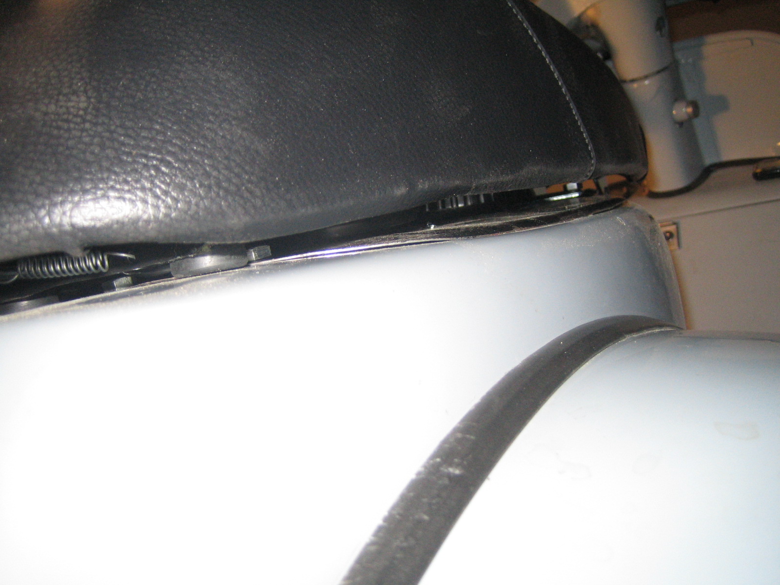

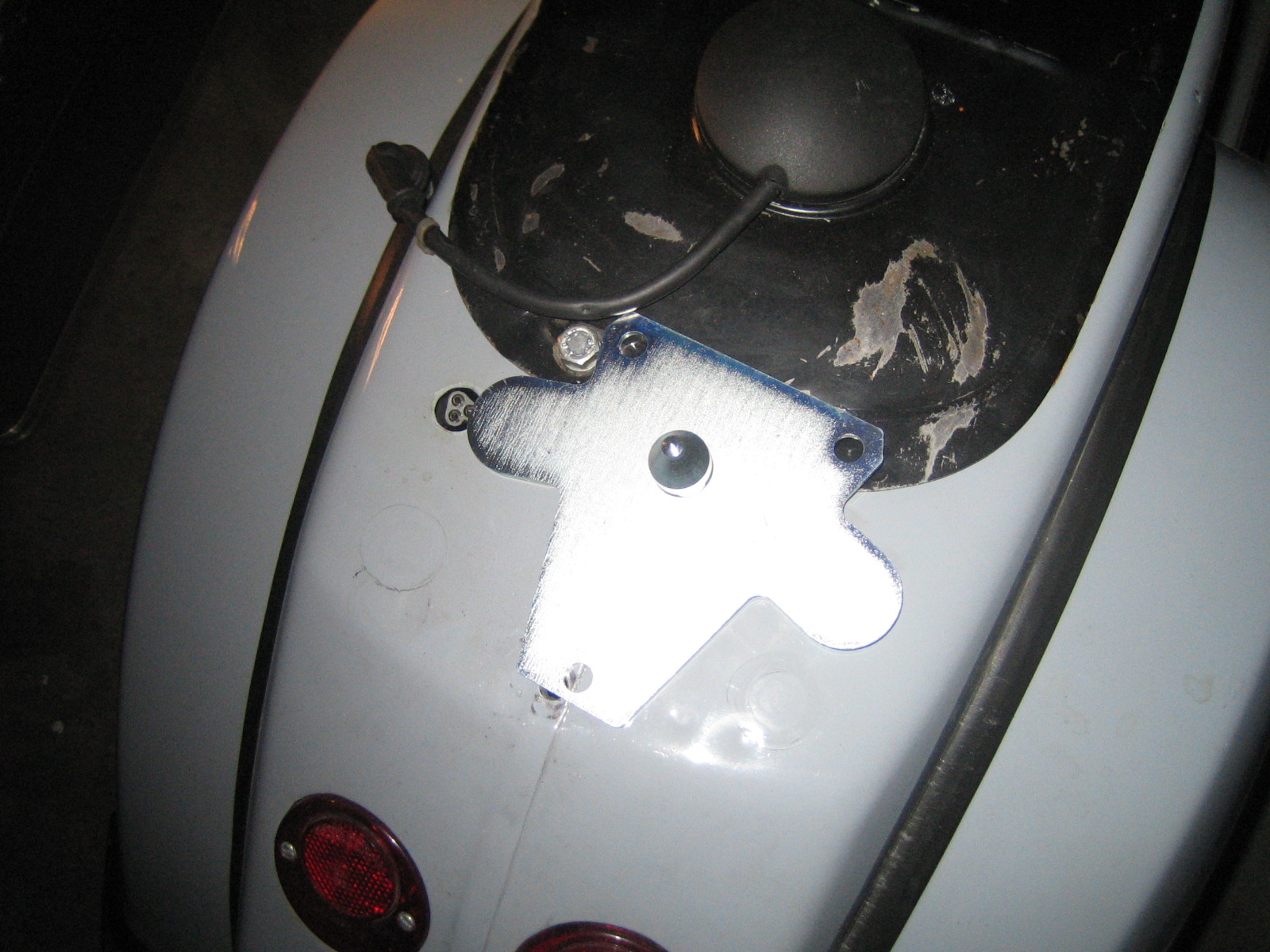

Moin! Habt ihr bei eurer Corsasitzbank auch so nen derben Spalt zwischen Rahmen und Bank? Und wieso zum Teufel hat Luigi das hintere Blech so gestanzt, dass genau das Loch für die Tankanzeige verdeckt wird?!
Ja, läßt sich aber mit etwas Arbeit vorne am Scharnier einigermaßen beheben (Neue Bohrungen setzen. Wenn´s ein Langloch wird, innen je eine passende Scheibe aufschweissen).
Eigenartig?! Bei mir waren diese beiden "Lappen" rechts und links nicht dran. Mach sie doch weg!

eigentlich passt ja die bank weder auf SF noch auf LF richtig.
keine ahnung für welches modell das ding gedacht ist.
vorne kannst einfach die laschen kürzen und die scharnierschraube tiefer setzen.
hinten hab ich die traverse für den schliesser rausgetrennt und anders eingescheisst.
