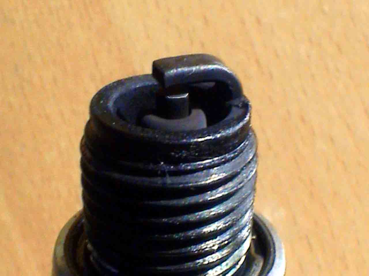

Ich hab mir heute mal meine Kerze angeschaut, sie ist am Rand der Elektrode weiß. Sollte ich meine Hauptdüse eine Nummer größer wählen ?

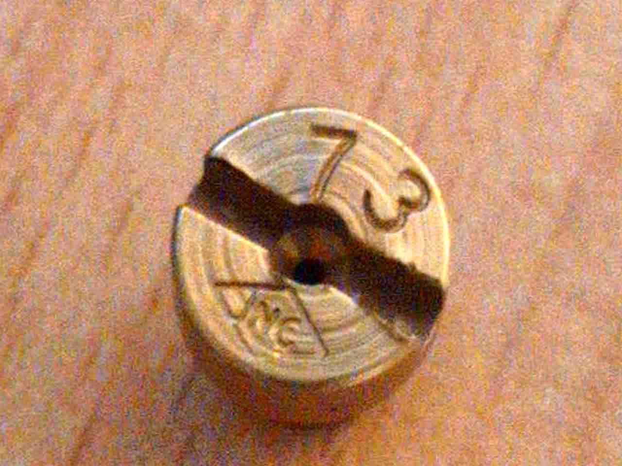

Eine 73er Düse in einem 19er Vergaser und einem 112er ist schon sehr klein!
Hast Du Bei Vollgas die Kupplung gezogen, Zündung ausgemacht und nach dem Ausrollen die Kerze rausgeschraubt??? So wie die Kerze aussieht kann ich kaum glauben, dass Du nur eine 73er Düse fährst. Bist Du sicher, dass die Düse nicht aufgebohrt wurde? Eine 73er wird in der Regel bei 75ccm Zylindern verbaut.

dann ist ja gut das ich mal geschaut habe ich hab den 19.19 Vergaser vor Jahren beim Scootercenter bestellt und gesagt die sollen mal ne Hauptdüse für nen 112er Polini reinhaun damals war das Kerzenbild sehr dunkel da ich aber vor kurzem erst die Zündung eingestellt hab und sie danach auf Ende 10km/h schneller lief :-D
hab ich nochmal alles nachgeschaut auch die Kerze war vorher vollkommen falsch (Bosch mit nem 3er Wärmewert)
was sollt ich denn für eine Hauptdüse nehmen leiber gleich 2 oder 3 Nummern größer oder erstmal 1 Nummer größer ?
Vom Gefühl her hätte ich dir jetzt geraten mit einer 90er Düse anzufangen und dann gucken wie sie läuft. Wenn Du eine Düsenlehre hast, miss mal die 73er nach. Das kann nicht stimmen. Mit deinen Komponenten muss eine 73er Düse viel zu klein sein. Ist die 7 vielleicht eine verunglückte 9?

Wenn Du die Kerze meinst, die auf dem Bild ist, würde ich aber auch nicht sagen, daß der Motor zu mager läuft, im Gegenteil, ist doch eigentlich ziemlich schwatt verrust.
Bevor Du da irgend eine andere Düse reinpackst solltest Du erst mal ordentlich 1:50 tanken - "lieber ein bisschen zu viel als zu wenig" ist in diesem Fall nämlich kontraproduktiv, um so mehr Öl Du fährst, desdo heißer läuft der Motor.
es ist wirklich nur ein spritzer den ich beim Mischen mehr an Öl dazu schütte die Kerze ist kein bisschen verrusst sieht man auf dem Bild schlecht ich weiß der Isolator um die Elektrode ist rehbraun nur die Spitze der Elektrode ist weiß

Im Bild nochmal die 73er HD

um wieder zum Thema zu kommen ich werd jetzt ganz genau 1:50 mischen und mit einer 90er Düse testen außer irgendwer hat nochn Tipp !
Ein Blick auf die Original-HD von Piaggio in Kombination mit nem 19er Vergaser ist nie verkehrt:
- PK 80S : 73
- PV : 74
- PK125S: 76
Gut, du hast einen etwas drehfreudigeren Auspuff, andererseits aber auch keine Rennwelle und keinen offenen Lufi...
Biete daher in Analogie zu obigen Fakten für dein Setup eine 75er (zum ausprobieren), die dann wahrscheinlich auch gar nicht so falsch ist...

Aha also stimmts doch fast hab ich mir fast gedacht wegen meiner original Kurbelwelle Danke schon mal werd ich also doch erstmal ne 75er testen!!!

Ich hab eine 74er und eine 78er Hd im Piaggiokaufmannsladen bekommen hab die 78er gleich getestet scheint aber zu groß zu sein fährt auf Ende gleich 5-10km/h langsamer
hab jetzt die 74er reingepackt aber noch nicht getestet
