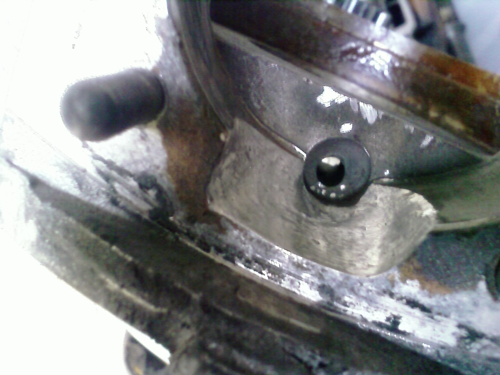

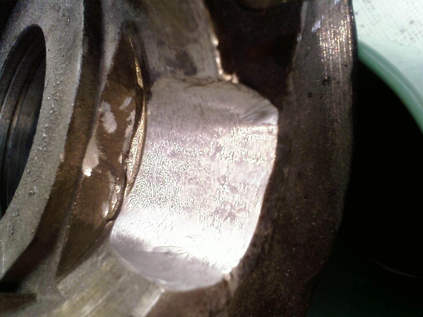

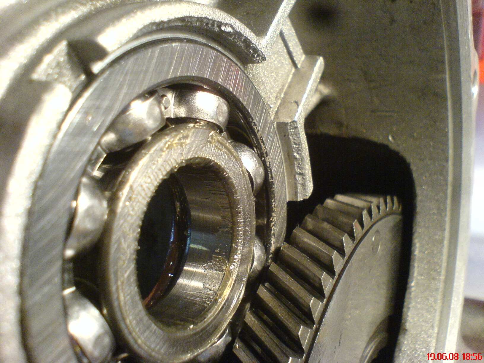

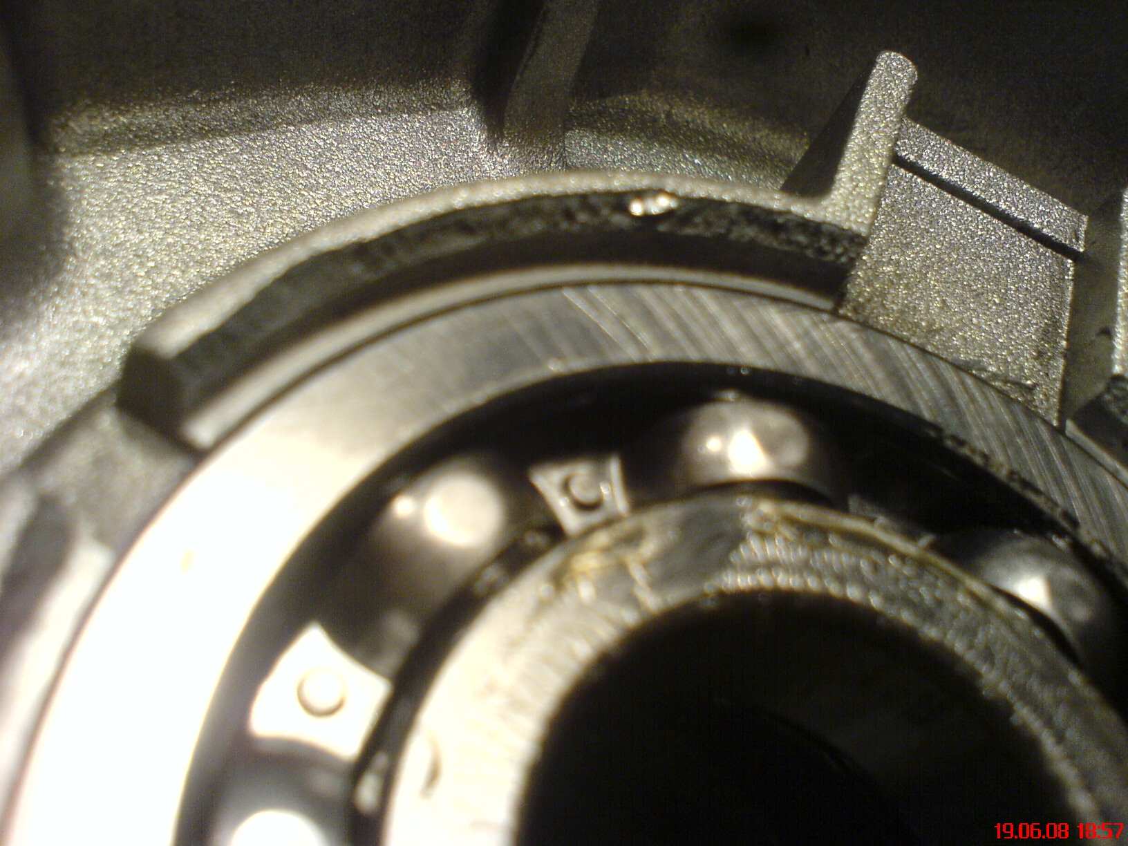

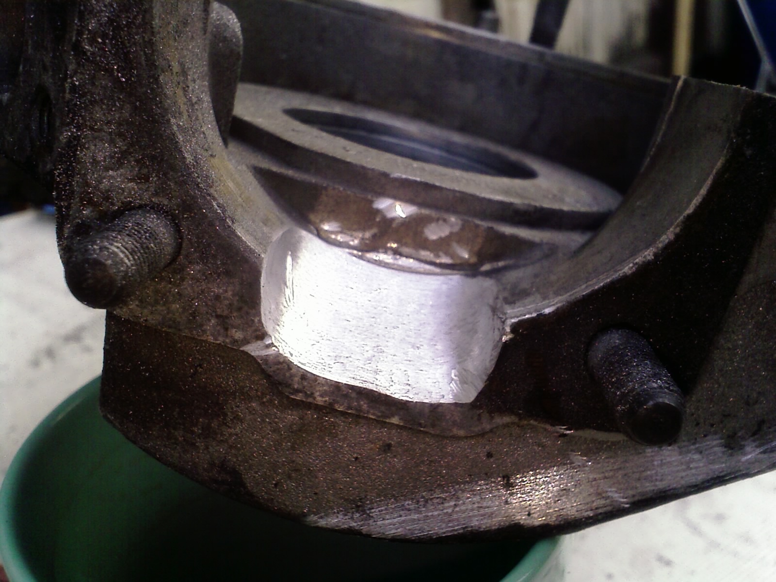

Hab meinen Motor gespalten! :-D
Das Gehäuse ist kaputt ! Lagersitz Kurbelwellenseite ausgerissen.
Die Kurbelwelle ist ausgebaut und wird zum kabaschoko geschickt.
Kann man den lagersitz reparieren ?
Hat jemand ein 200er Gehäuse für mich ?
Hab meinen Motor gespalten! :wheeeha:
Lagersitz lässt sich recht einfach reparieren, brauchst nur wie bei den älteren Versionen zwei Löcher bohren, Gewinde schneiden und Bleche zurechtfeilen... ist ne recht saubere Lösung. Falls du das nicht willst, ich nehm dir das "kaputte" Gehäuse günstig ab :-D
Nur keine übertriebene Panik. Wirf mal die Suche an, da sind Bilder wie es gemacht wird...
@L.W.: Nimm auf jeden fall ein neues gehäuse, wenn du das alte nichts flickst!!!!!!
du musst dir im klaren sein, dass du mit sicherheit mal deine lager erneuern musst bei deinem motor.
und du wirst um so glücklicher sein je jungfräulicher deine lagersitze sind! :-D
für so einen motor nur das beste! :-D
