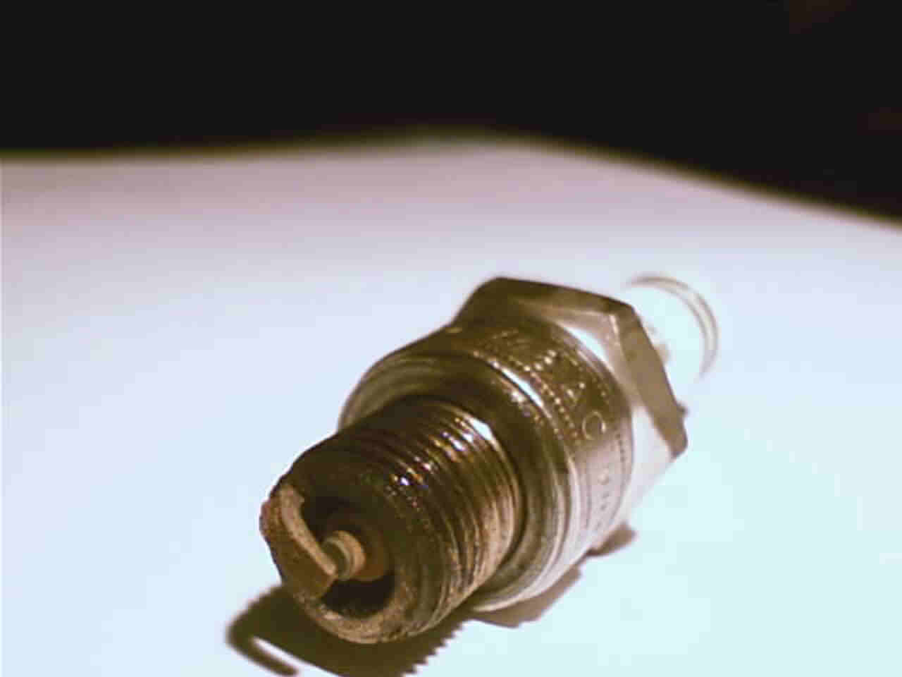

Habs nun nach langer Zeit mal wieder probiert und endlich geschafft
Ein Bild der Kerze hab ich mal mit angehängt.
Was sagt denn das Fachauge? =)
VG
Sollte mal 'ne neue rein...
Ernsthaft, Farbe schaut in meinen Augen ganz gut aus, nur der Kontaktabstand dürfte arg groß sein, daher neu.
