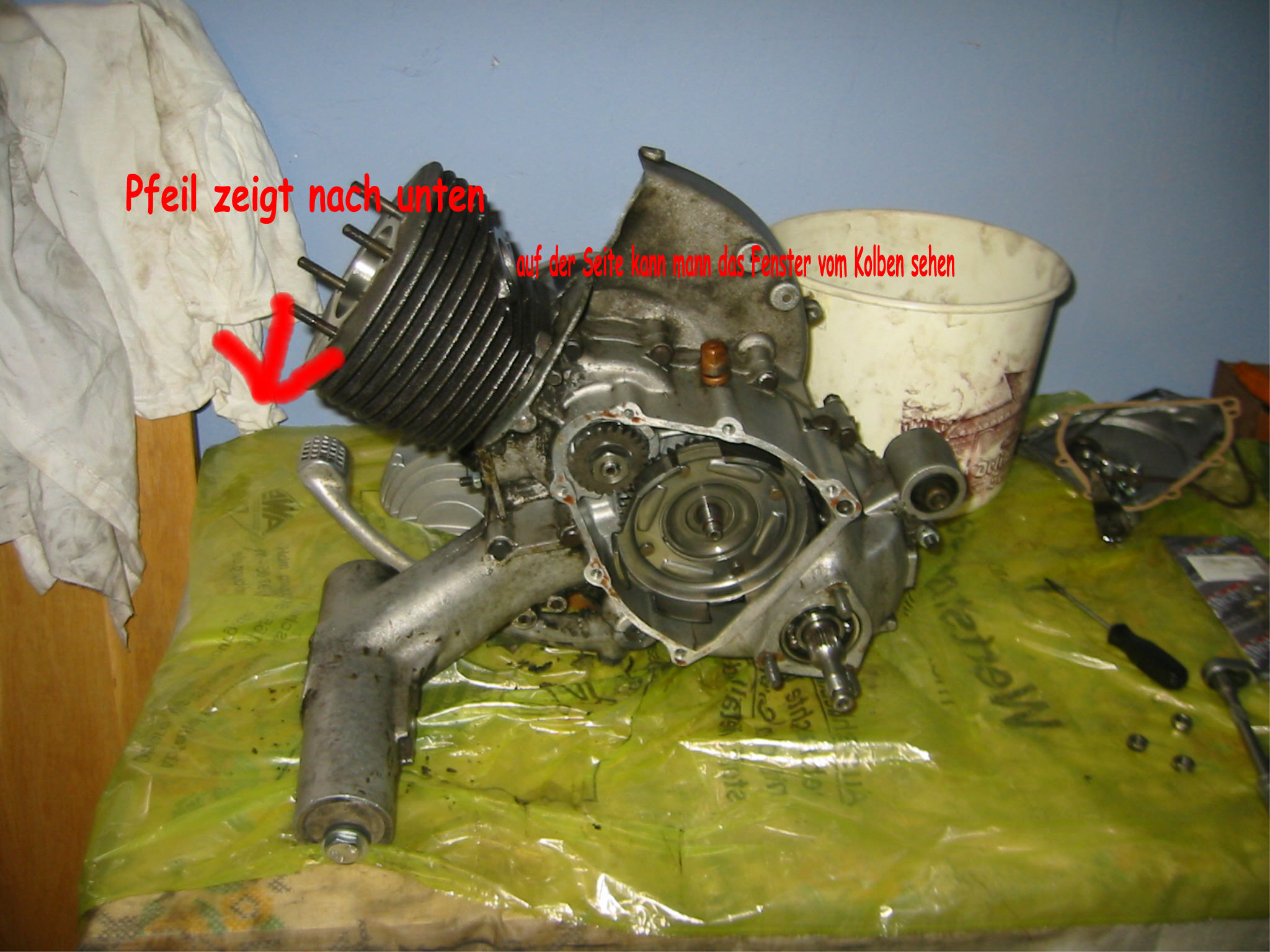

Wer kann mir sagen ob ich es richtig gemacht habe.
also hab mir für meine Pv einen 133 Polini gekauft . Ist auch schon eingebaut. Meine frage muss der pfeil am Kolben nach unten bzw. das Fenster nach oben zeigen richtung Krümmer???????????????????????
danke im voraus
mfg
gio

Pfeil richtung Krümmer is richtig.

Wie jetzt kann dir nicht folgen .
Ich hab den Kolben so eingebaut das die Offnung also das Fenster oben ist zum Krümmer der Pfeil zeigt nch unten zum ansauger
<{POST_SNAPBACK}>
das ist falsch rum.
das ist falsch rum.
<{POST_SNAPBACK}>
das habe ich mir schon gedacht die Öffnung muss also zum ansaugstuzten.
danke
richtig... oben auf dem Kolben ist ein kleiner Pfeil und der muss richtung Auslass/Krümmer zeigen
:-D mfg MaSh
Da mit es keine mißverständnisse mehr gibt habe ich einfach mal ein Foto geknipst um euch zu zeigen wie ich es eingebaut habe.
So schwer ist das mit dem Pfeil doch niocht, oder? Na gut, dann bau den Kolben so ein: Der hat ja ein Fenster, wie du schon bemerkt hast. Im Zylinder ist aich ein Fenster - nämlich der Boost-Port. Die beiden Fenster gehören quasi zusammen.
alles klar weiß jetzt bescheid hab es geschnallt
danke
