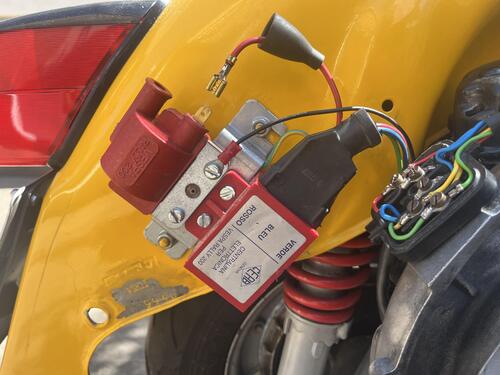

die Rally springt nicht mehr an.
Kurze Vorgeschichte: Immer wieder Probleme gehabt, dann abgestellt. Nach langer Standzeit ist sie spontan angesprungen und bin gut 15 km gefahren. Danach nur noch sehr schwacher Zündfunke, jetzt komplett ohne Zündfunken. Kerze, Kabel und Stecker sind es nicht.

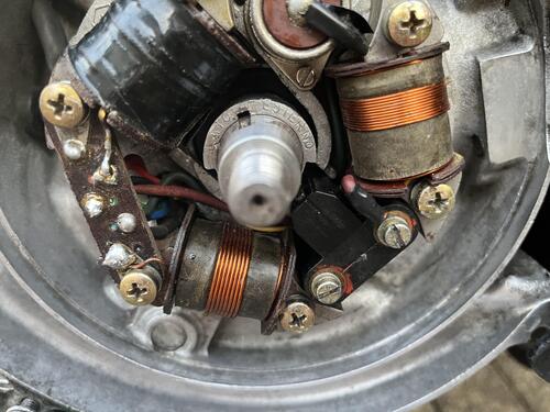

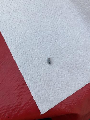

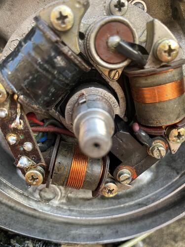

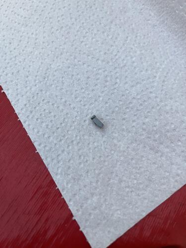

Ich habe das Lüfterrad demontiert, um die ZGP mal zu checken. Dabei ist mir der verhundste Keil augefallen und dass ich den Unterbrechernocken nicht runter bekomme.
Und was kann man daraus schließen?
Wie bekomme ich den Nocken ohne Beschädigung runter?

Damit du den Signalgeberring abziehen kannst (Schwungabzieher) musst du die Grundplatte demontieren. Wenn jedoch beides (Polrad und Signalgeberring) noch in der richtigen Position ist, wird es nicht der Keil sein.
Ja, beides nóch unverändert und ist so auch vieke km gut gelaufen

Mögliche Ursachen könnten sein: Speisespule, Pickup, Femsablock oder eben Kabelpeitsche.
Femsablock und Stator kannst du messen um dies auszuschliessen. Evtl. mal Abstand prüfen zwischen Nocken und Pickup.
Vermutlich aber eher ein Massenkabel Problem oder verschliessene Kabel
