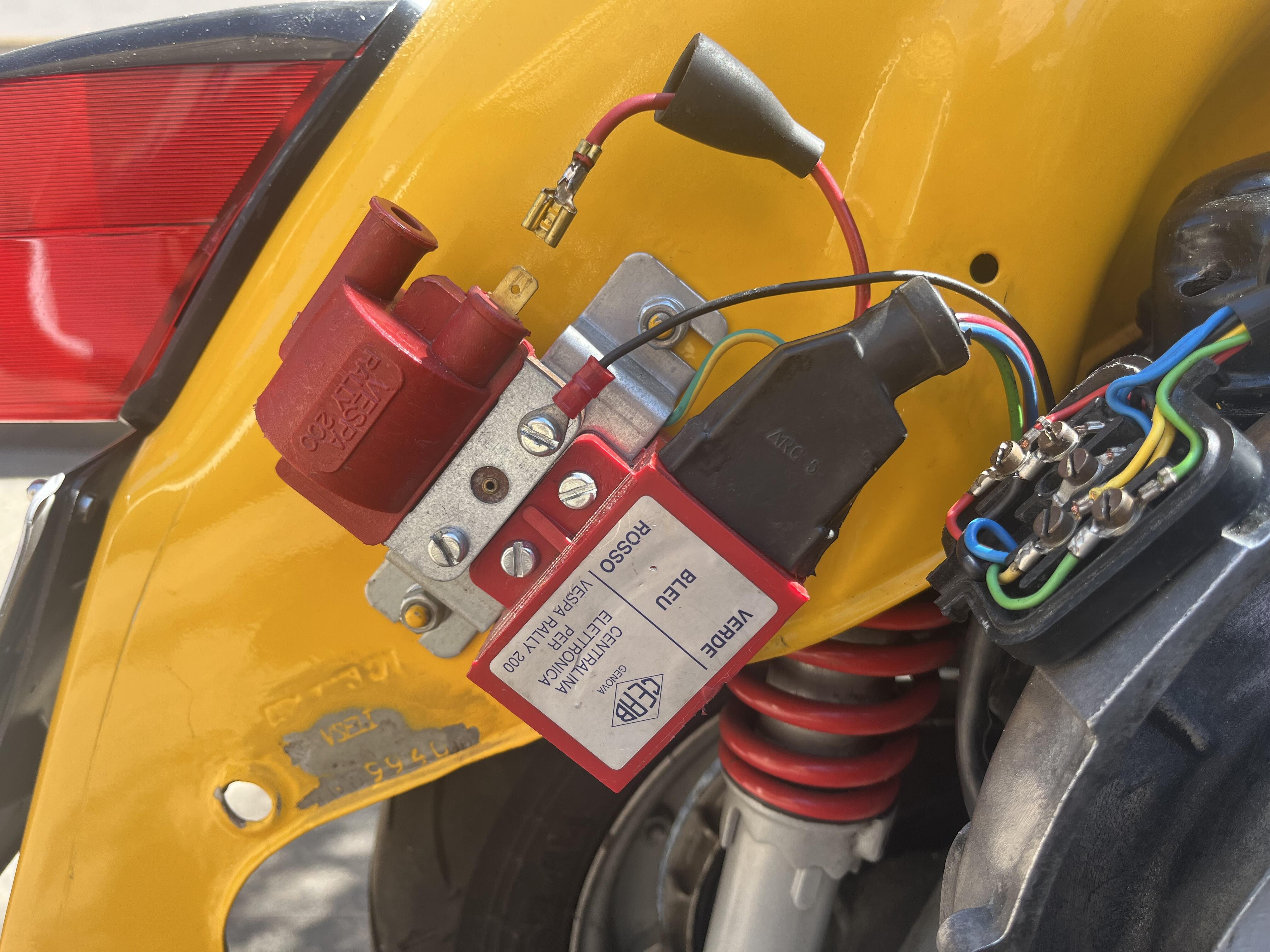

  1. Danke. Da ist diese Zündspule leider nicht dabei.
  2. Und wie kann ich die Zündspule auf Funktion messen?
  3. Ich habe mal die Kabel durchgemessen. Blau und Rot passen, Grün hat 305 Ohm - also mehr als angegeben. Ist das ein Problem?

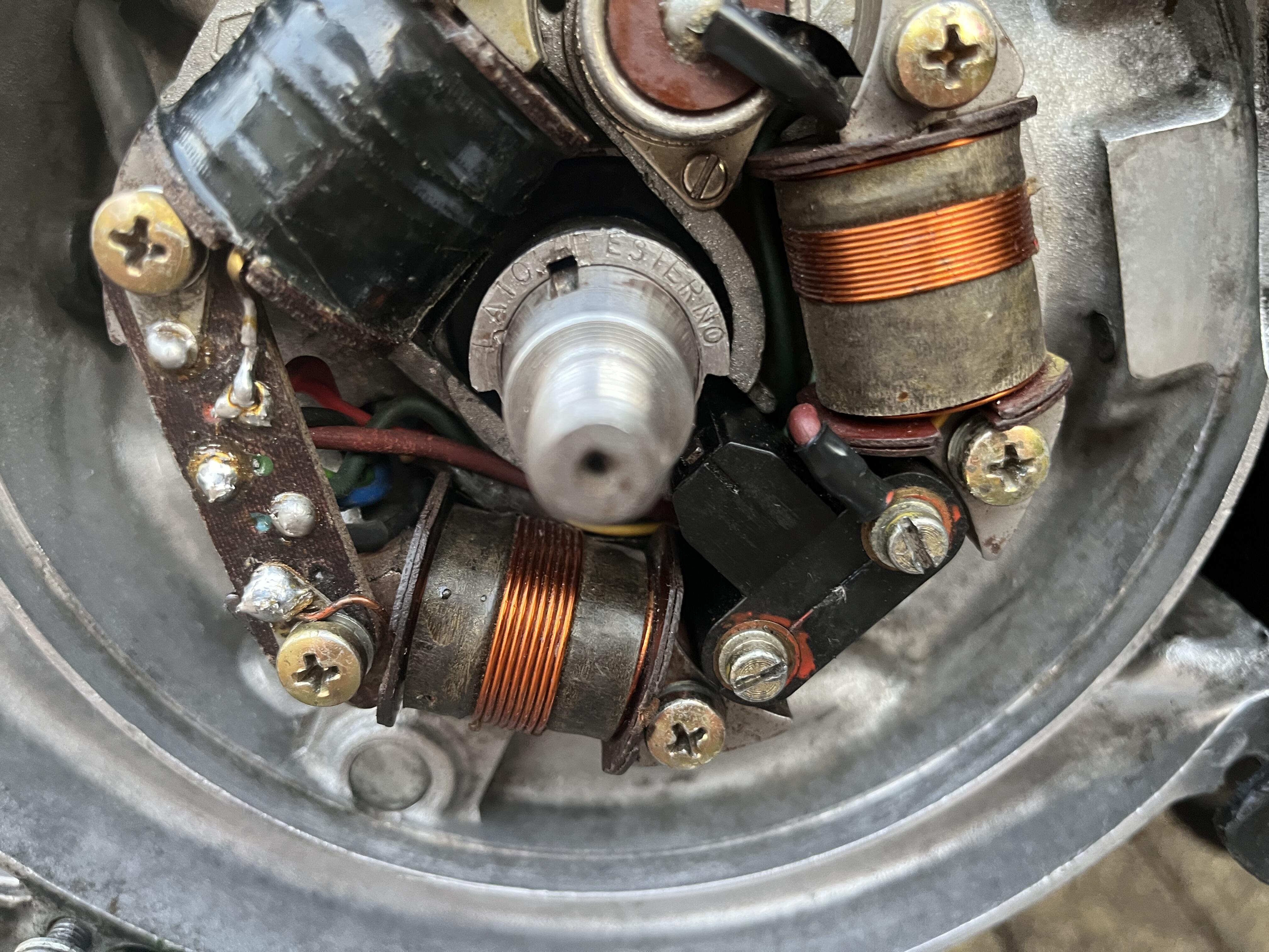

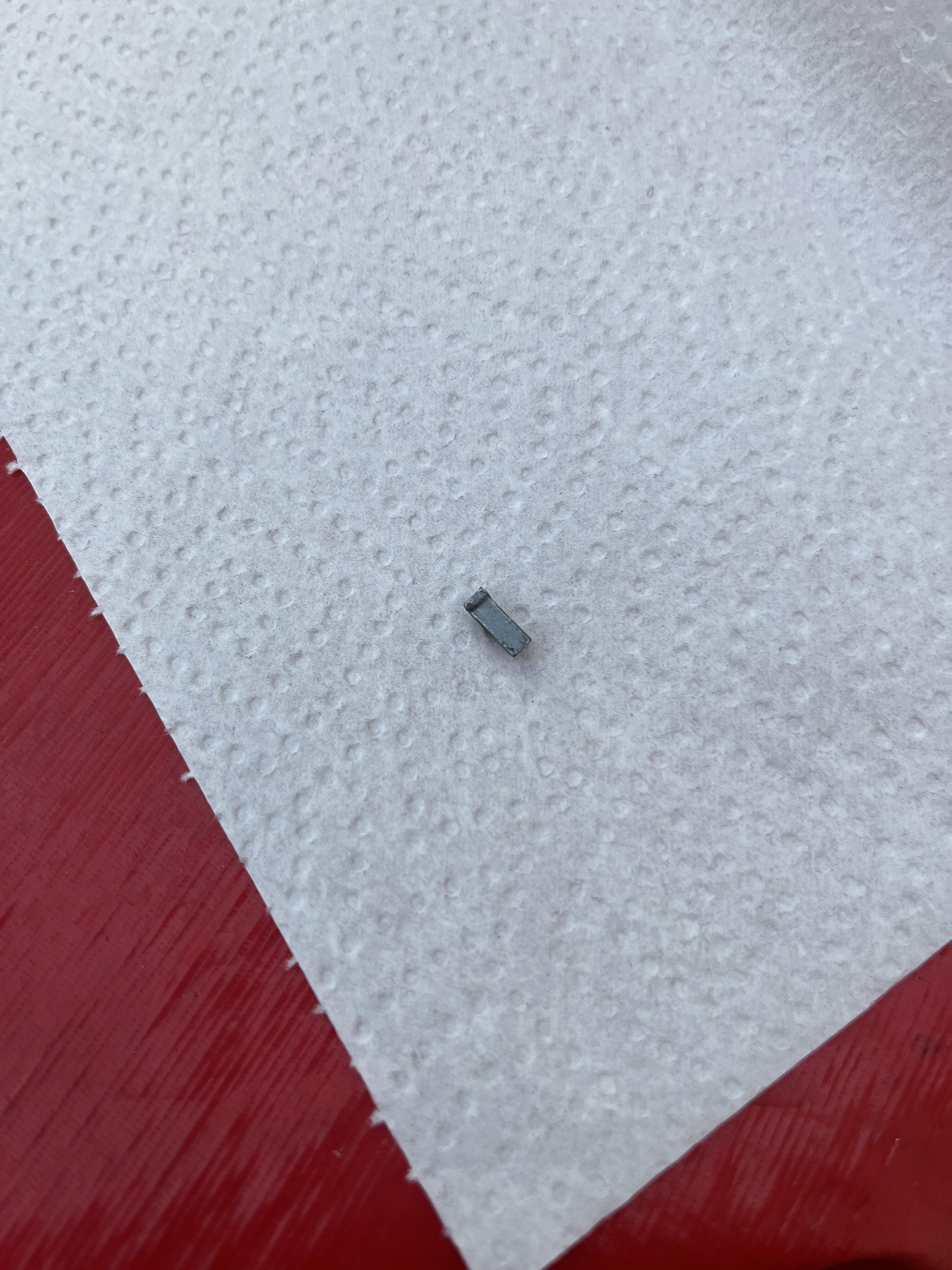

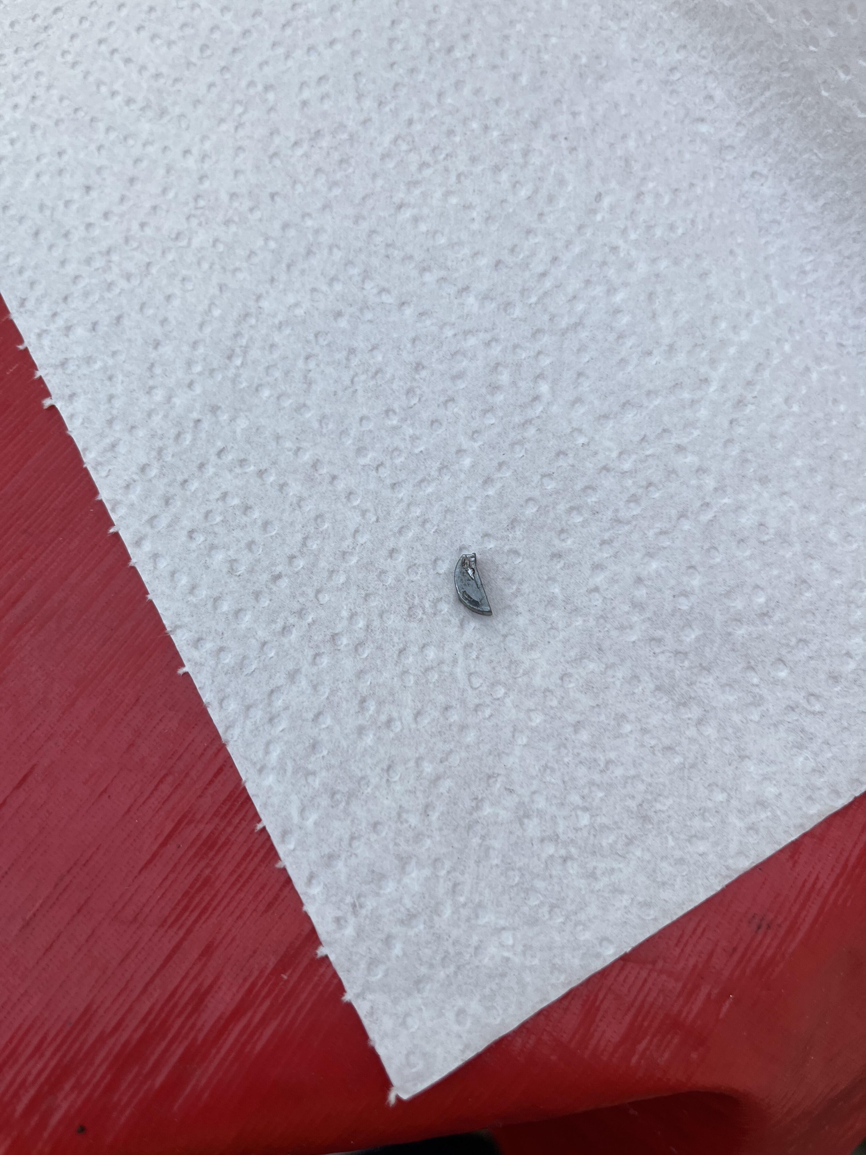

  6. Moin zusammen, die Rally springt nicht mehr an. Kurze Vorgeschichte: Immer wieder Probleme gehabt, dann abgestellt. Nach langer Standzeit ist sie spontan angesprungen und bin gut 15 km gefahren. Danach nur noch sehr schwacher Zündfunke, jetzt komplett ohne Zündfunken. Kerze, Kabel und Stecker sind es nicht. Ich habe das Lüfterrad demontiert, um die ZGP mal zu checken. Dabei ist mir der verhundste Keil augefallen und dass ich den Unterbrechernocken nicht runter bekomme. Und was kann man daraus schließen? Wie bekomme ich den Nocken ohne Beschädigung runter? Danke und Grüße
