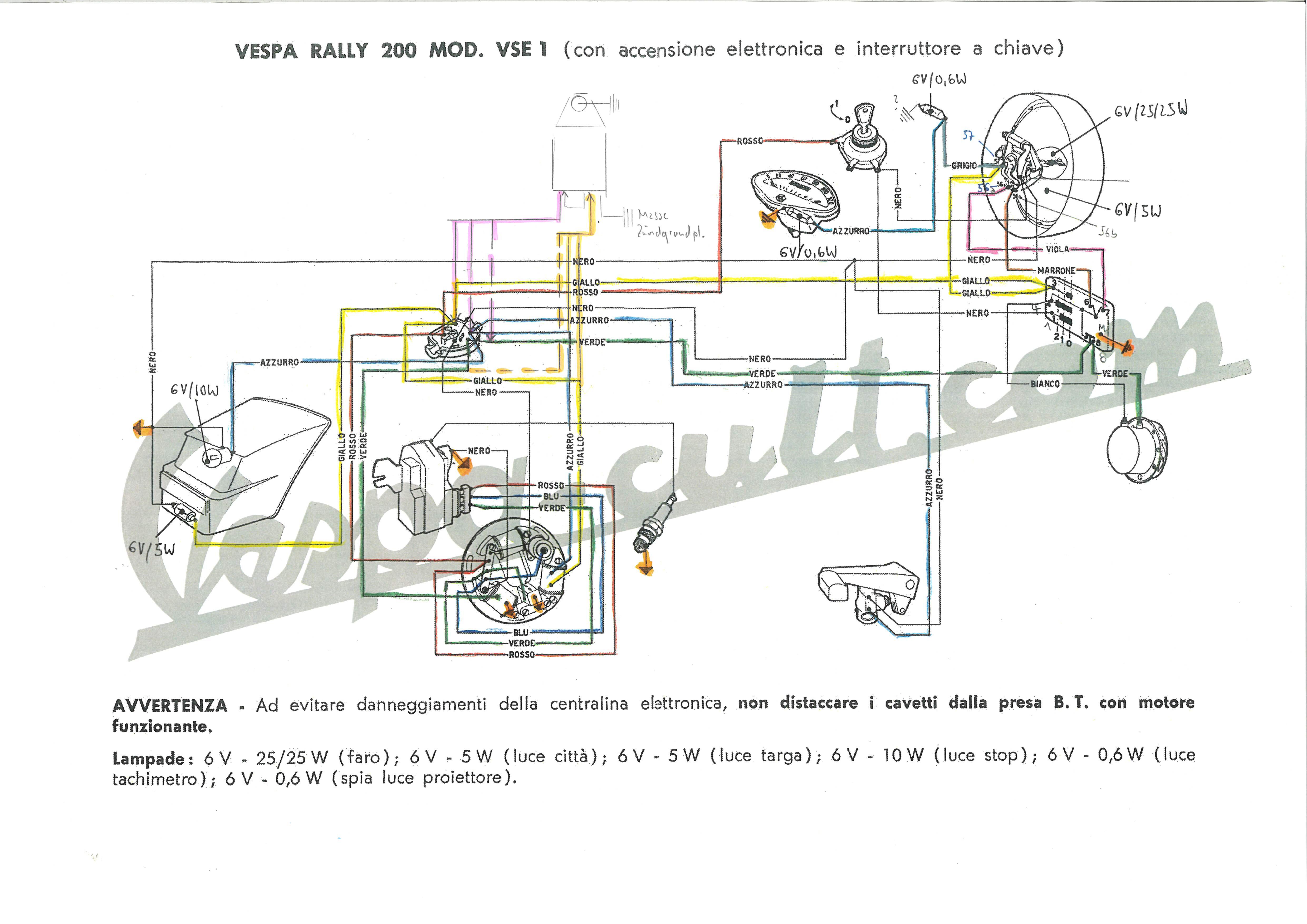

  2. Spulen sind von CEAB und die richtigen. Ob sie qualitativ mit der Originalqualität mithalten können kann ich nicht beurteilen. Schemaplan ist mir ja bekannt, darum meine Frage ob ich die alle zusammenschliessen kann. Gemäss Beschrieb bei SC sollte dies ja einfach möglich sein. Unabhängig ob öffner/ schliesser. Kann ich wenigstens blau und gelb zusammen hängen, kommen ja aus der selben Spule?
  3. Guten Morgen Jetzt sind wir genau beim Thema, Cool und Danke für für die Rückmeldung. Grundsatz: Ich liebe die Femsa und möchte da auch nichts tauschen wollen! Zündgrundplatte hab ich revitalisiert, sprich auch zwei neue Spulen verbaut - funzt! Malossi 221 mit BBT Auspuff und langer Übersetzung. Ob es nur an der hohen Drehzahl liegt kann ich nicht sagen. @Angeldust: genau - Rally haben zwei unterschiedliche Kreise und Spulen, welche meiner Meinung nach unabhängig laufen. Sprich, jeder Kreis regelt sich selbst mit Wattzahl und Strom (AC). Darum nun meine Frage: Kann ich nun beide Kreise auf einen zusammenschliessen, mit nur einem 6Volt Spannungsregler? Siehe dazu Handergänzung auf Anschlussschema. Wenn nein, benötige ich ja für jeden Stromkreis einen eigenen Spannungsregler. Wenn ja, wie funktioniert die Selbstregelung der Verbraucher nun?! Könnte es ja einfach mal versuchen, möchte aber einen Schaden an Spulen und Birnen wenn möglich ausschliessen können. Info: Sämtliche Birnen geprüft/ getauscht und mit richtiger Wattzahl verbaut. Sogar die Tachobeleuchtung noch mit 6V 0.6Watt Soffitte verbaut. Gibt es leider aktuell nicht mehr zu kaufen - nur noch 6V 1Watt
  4. Hallo Freunde Benötige Hilfe zum korrekten Anschliessen eines Spannungsreglers an meine Femsatronic Rally. Kabelbaum ist neu eingezogen und richtig angeschlossen. Zündgrundplatte Femsa revitalisiert und Funzt. Leider bekomme ich oft Überspannung und sämtliche Birnen brennen durch. Darum der Einbau eine Spannungsreglers. Nun frag ich mich folgendes. Kann ich sämtliche Kabel, welche von den beiden Lichtspulen her kommen, parallel schalten wie es bei dem Beschrieb bei BGM steht?! Wenn ja, wie wird dann die Regelung der Verbraucher selbst geregelt? Stehe da gerade etwas auf dem Schlauch. Ansonsten müsste ich ja 3 Regler montieren - für jeden Kreis (blau, grün, gelb) einen eigenen eben. Dies scheint mir aber auch nicht korrekt zu sein. Kann mir jemand dies kurz erklären bitte. Zieht jeder Verbraucher einfach seine benötigte Leistung (Watt) aus dem parallel angelegten Netz? Ist die Lösung wirklich so einfach? Habe zur Veranschaulichung das Anschlusschema beigefügt. Orange die Zuleitung zum Regler und Magenta den geregelten Ausgang zu den Verbrauchern, welche nun parallel in das Netz gespiesen wird. Hoffe Frage ist verständlich so, ansonsten gerne nachfragen.
