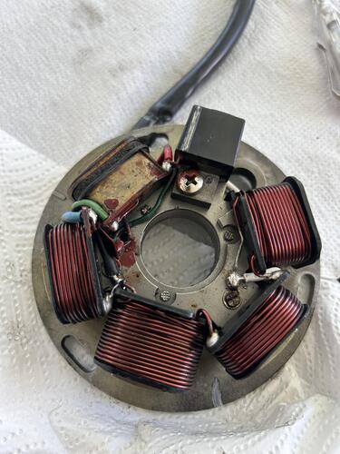

So sieht meine ZGP aus:
Ist das eine originale? bei mir ist ein rotes Kabel am Pickups angelötet, wenn ich das richtig deute. Passt das?

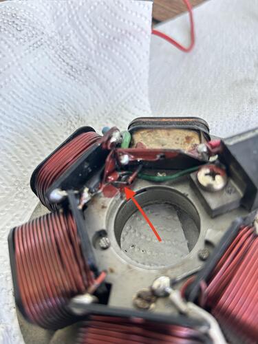

Das einzige komische, das ich erkennen kann, ist ein kleines Stück abisolierter Teil von einem Kabel:
Was mache ich am besten? ZGP sieht für mich, abgesehen von dem kleinen unisolierten Teil gut aus.
Also meine orginalen ZGPs haben ein Piaggio-Logo auf der Rückseite.
vor 6 Minuten schrieb kbup:
Ok, ist original. Wo messe ich wie, um zu schauen, ob die nen Defekt hat?

Alle Kabel sehen gut aus. Mittlerweile gelesen, dass das kurze Stück ohne Isolierung (rotes dünnes Kabel von Lötfahne zur Primär) normal ist. Ist das richtig? Siehe letztes Bild
Glaube nun nicht mehr, dass es an ZGP liegt, aber mir fällt sonst Zündungsseitig nix mehr ein. Euch?
