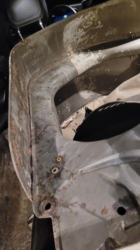

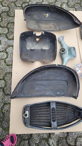

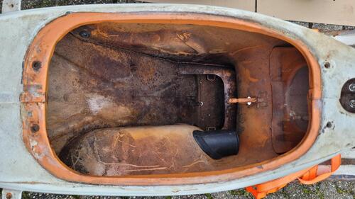

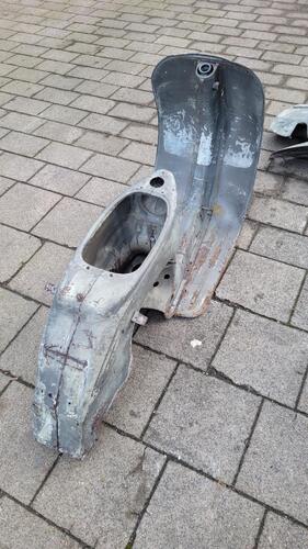

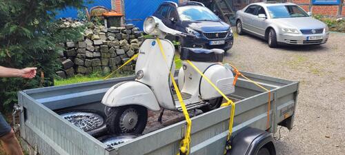

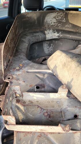

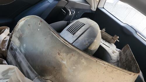

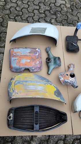

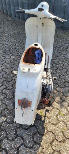

Hier mal ein paar Bilder vom Zerlegen vor dem Entrosten.

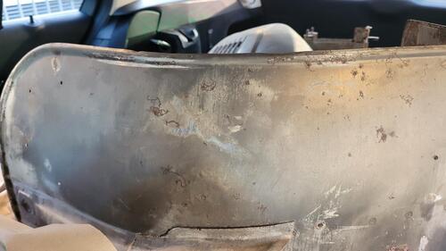

Die Substanz war zum Glück deutlich besser als ursprünglich gedacht. Bis jetzt keine einzige Durchrostung gefunden und offenbar noch komplett auf Originalblech.

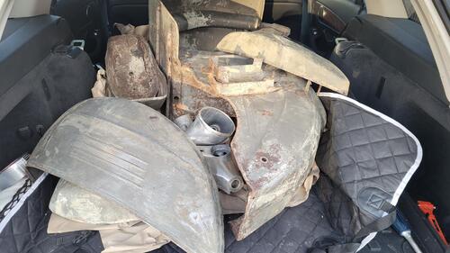

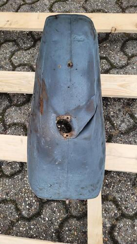

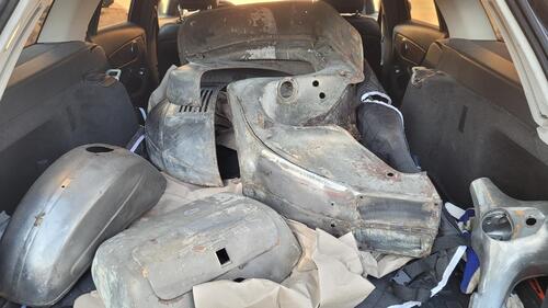

Und hier der Versuch die originale Farbe freizulegen.
Teilweise kamen darunter aber mehrere Lackschichten und der Zustand war leider nicht mehr so, dass ein sinnvoller O-Lack-Aufbau realistisch gewesen wäre.
Genau deshalb hab ich mich am Ende fürs komplette Entlacken entschieden.
Die Substanz vom Blech war zum Glück richtig gut, aber lacktechnisch war das leider ziemlich verbrannt und mehrfach überarbeitet.

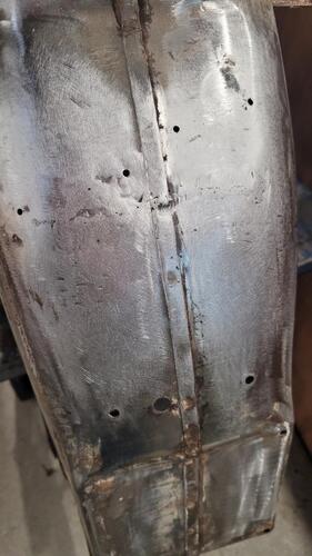

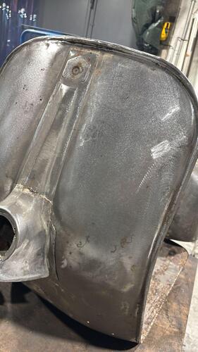

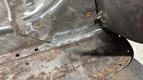

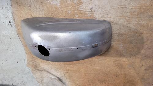

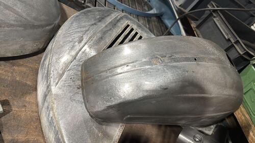

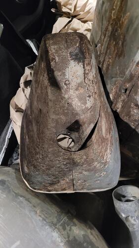

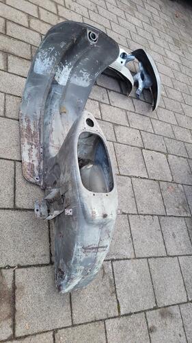

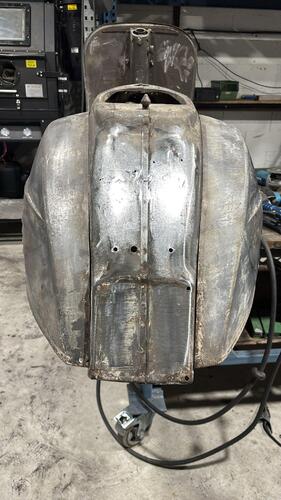

Mittlerweile sind die Metallarbeiten an der Rally abgeschlossen.
Je weiter die Karosserie freigelegt wurde, desto mehr hat sich bestätigt, wie gut die Substanz eigentlich ist. Nach über 50 Jahren und den ganzen Lackschichten hatte ich ehrlich gesagt mit deutlich mehr Arbeit gerechnet.
Am Ende musste aber kein einziges Blech ersetzt werden. Es wurden lediglich einige kleinere Dellen und Verformungen beseitigt, eine kleine Stelle im Tunnelbereich repariert, der Riss am Heck verschweißt und ein kleines Loch im vorderen Kotflügel geschlossen.
Ansonsten ist die Karosserie komplett auf ihrem ursprünglichen Blech geblieben, was mich natürlich besonders freut.
Hier ein paar Bilder von den Arbeiten:
20260130_131614 (1).jpg20260129_111916 (1).jpgIMG-20260128-WA0011 (1).jpg20260129_111737 (1).jpgIMG-20260128-WA0010 (1).jpgIMG-20260128-WA0008 (1).jpgIMG-20260128-WA0003 (1).jpg

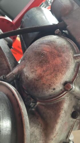

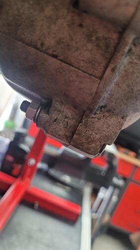

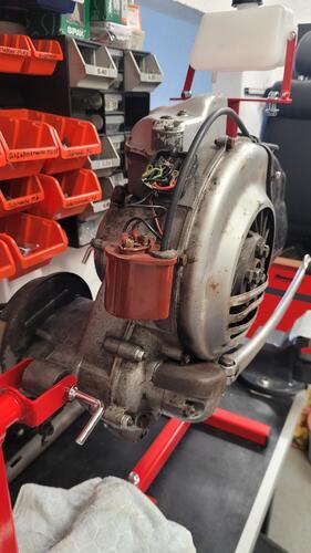

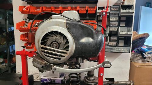

Für mich geht's währenddessen am Motor weiter. Darauf bin ich fast genauso gespannt wie auf die Karosserie, denn geöffnet wurde er schon sehr lange nicht mehr.
Mal schauen, was mich beim Zerlegen erwartet. Bilder folgen natürlich. 🙂🔧🛵
20260523_193226.jpg20260523_193234.jpg20260527_144253.jpg20260527_144202.jpg20260523_193253.jpg

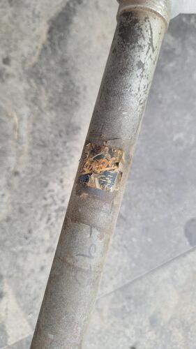

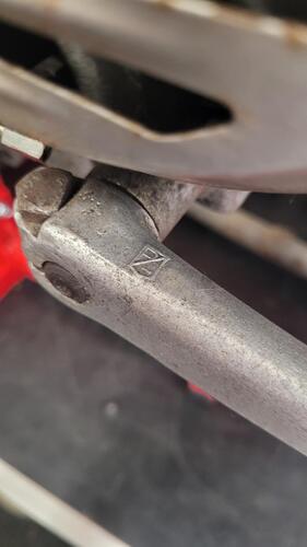

Eine schöne Überraschung gab es beim Zerlegen übrigens auch noch: Auf der Gabel hat sich noch der Piaggio-Sticker erhalten.20260523_193156.jpg
