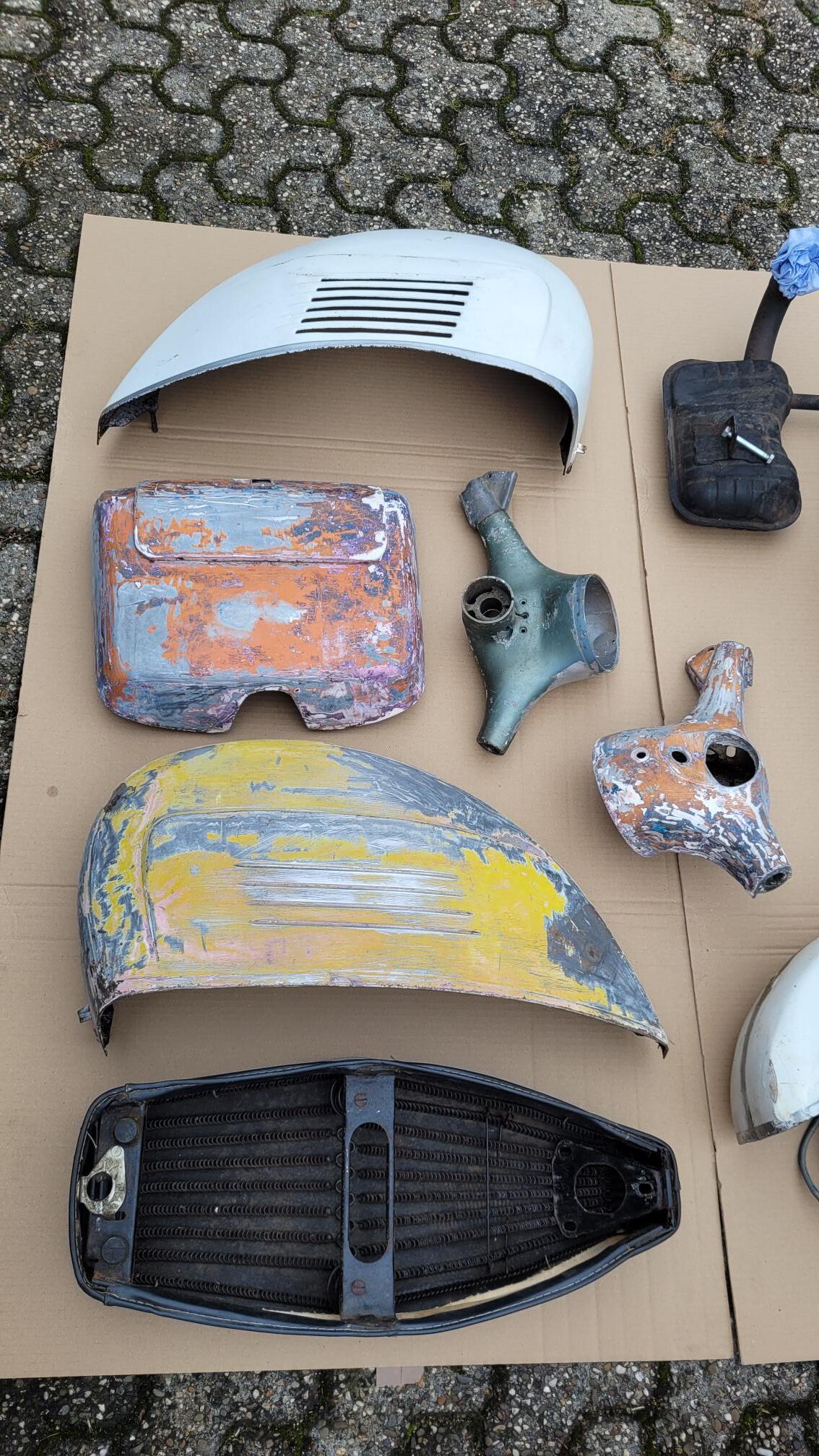

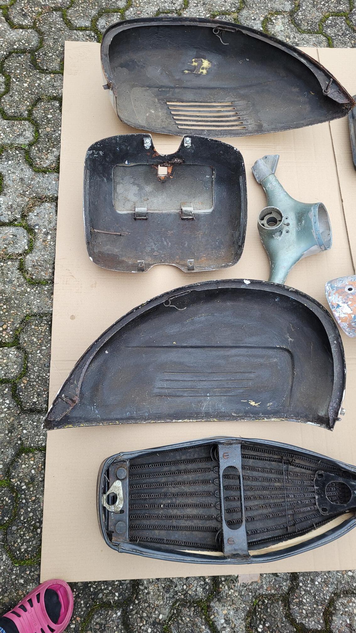

  2. Eine schöne Überraschung gab es beim Zerlegen übrigens auch noch: Auf der Gabel hat sich noch der Piaggio-Sticker erhalten.
  3. Die Karosserie ist jetzt erst einmal außer Haus und bekommt ihr Programm aus Entlacken, Entrosten und KTL. Für mich geht's währenddessen am Motor weiter. Darauf bin ich fast genauso gespannt wie auf die Karosserie, denn geöffnet wurde er schon sehr lange nicht mehr. Mal schauen, was mich beim Zerlegen erwartet. Bilder folgen natürlich. 🙂🔧🛵

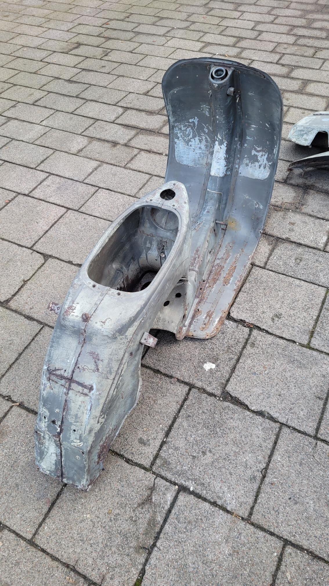

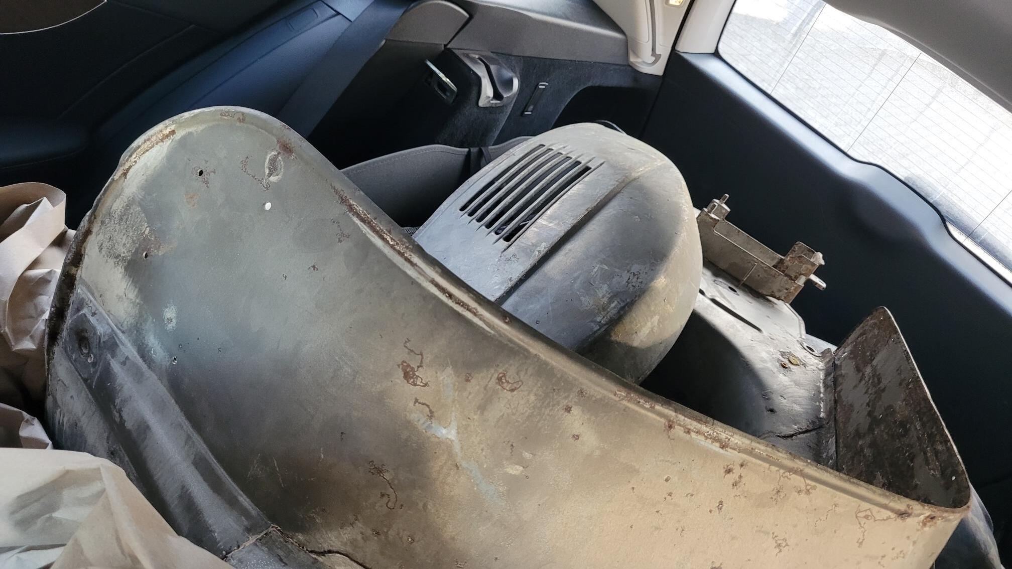

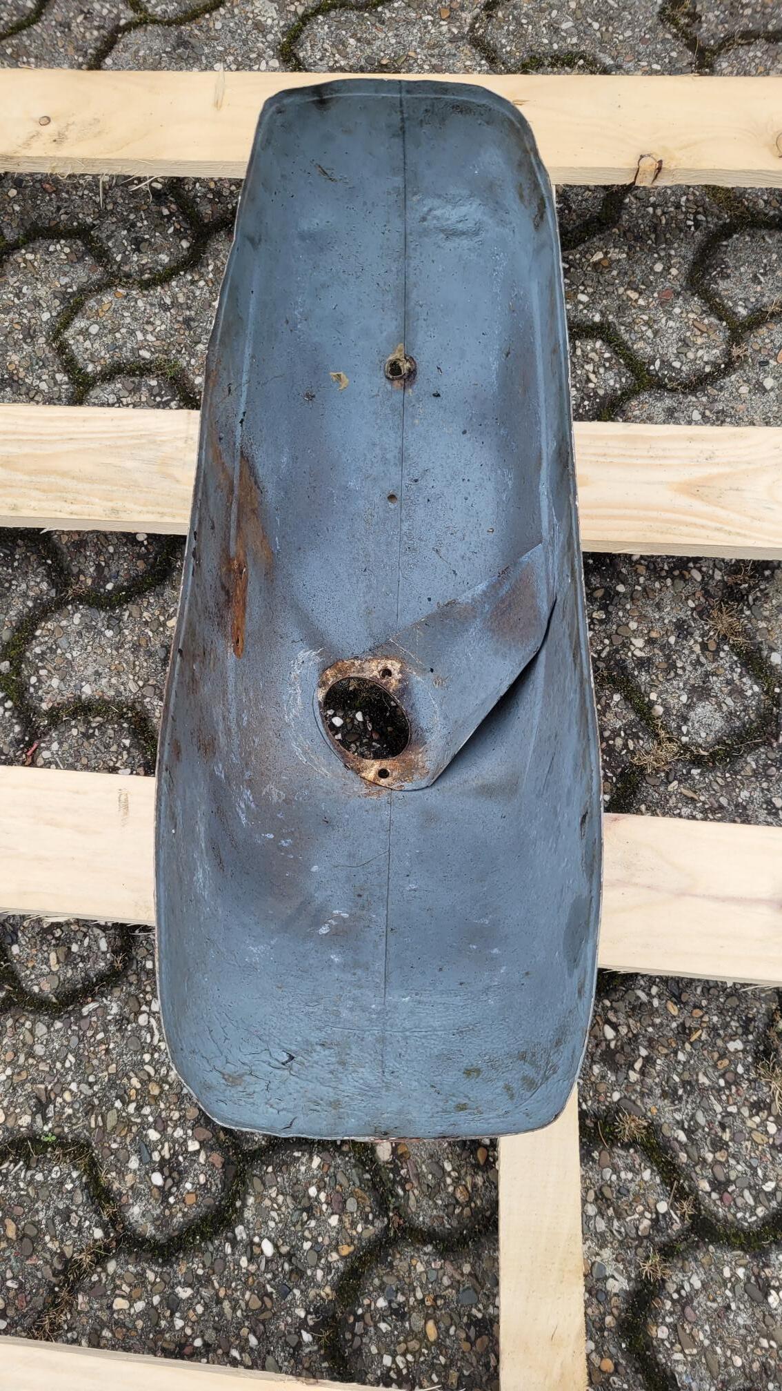

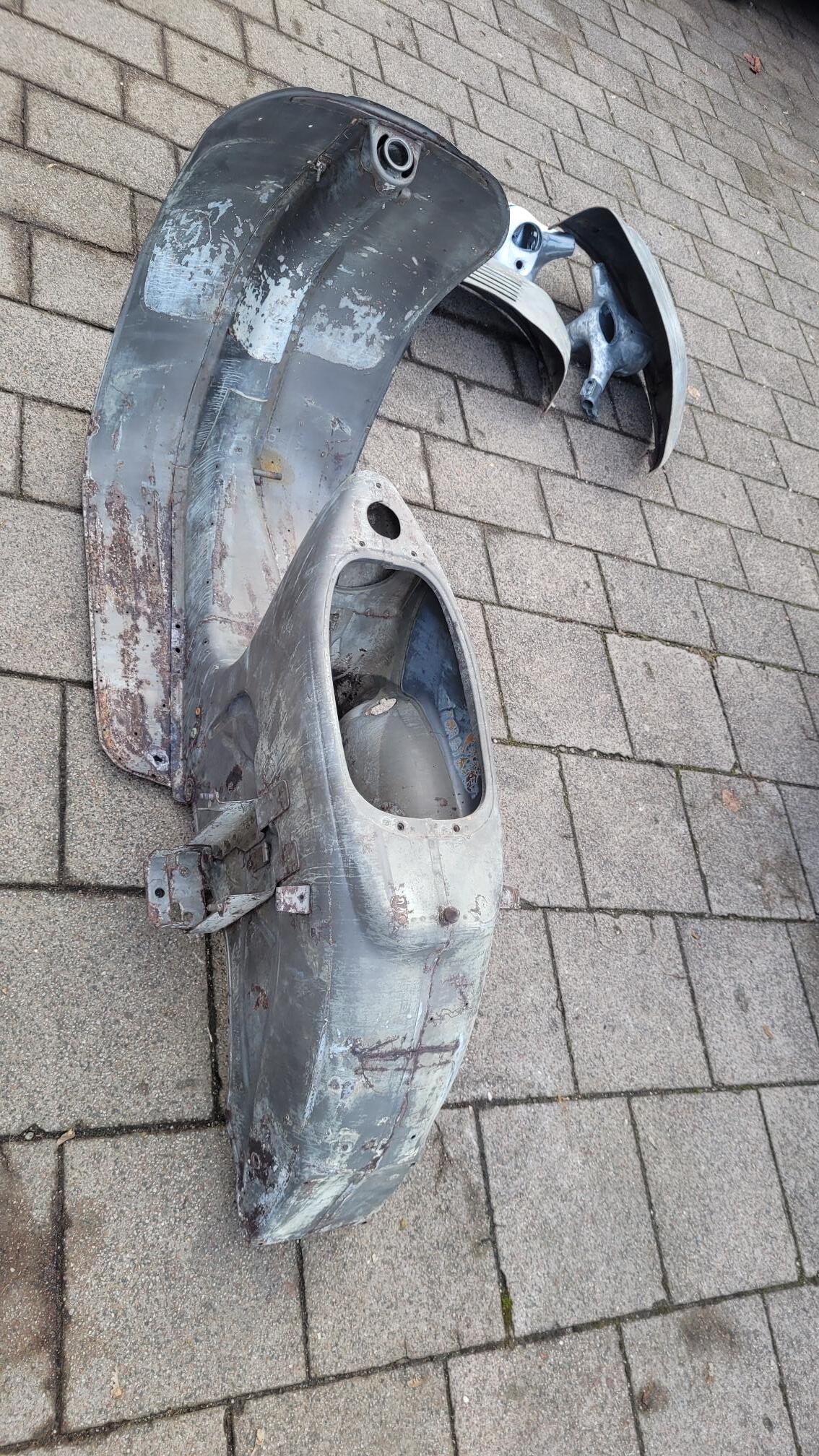

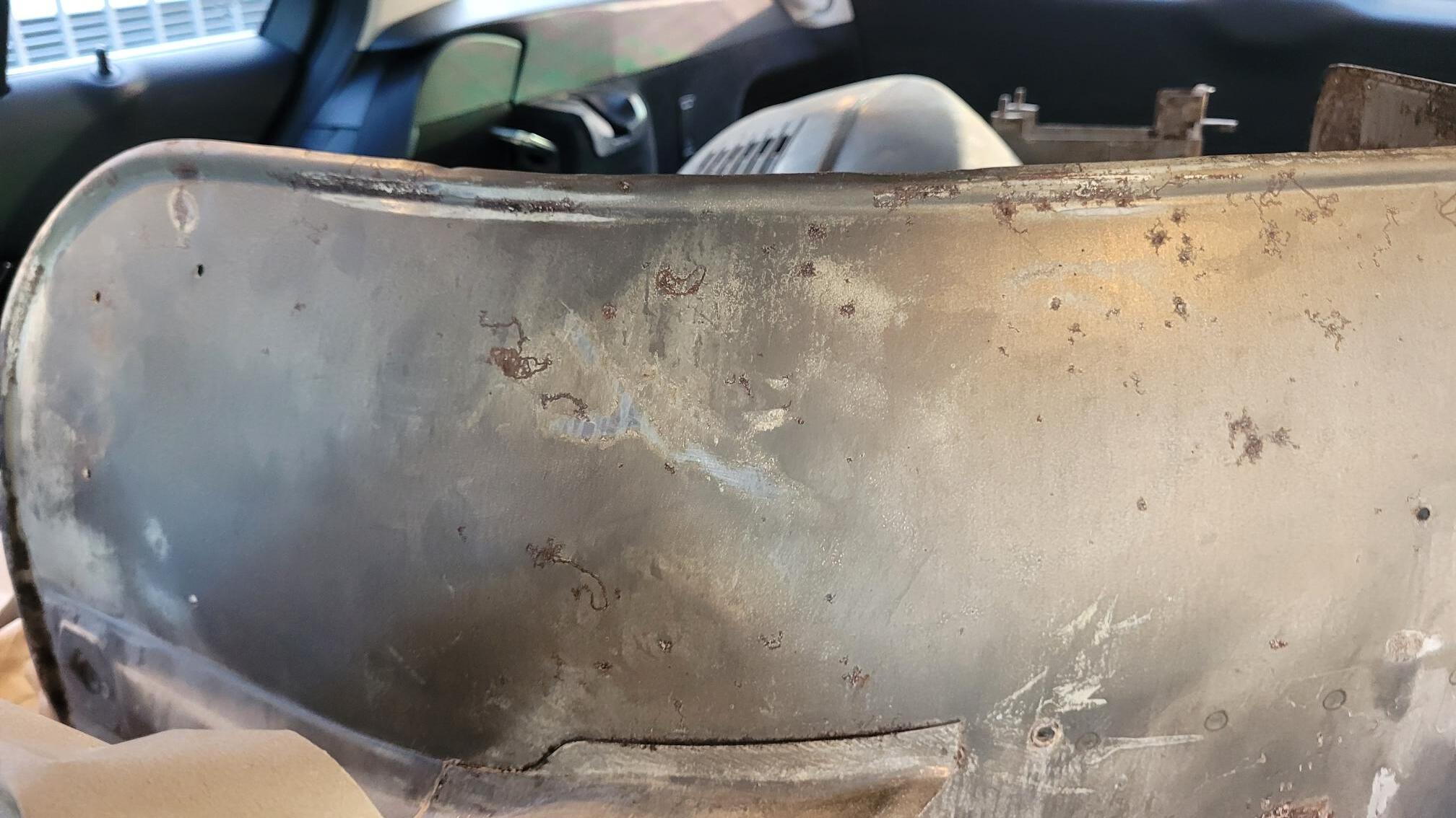

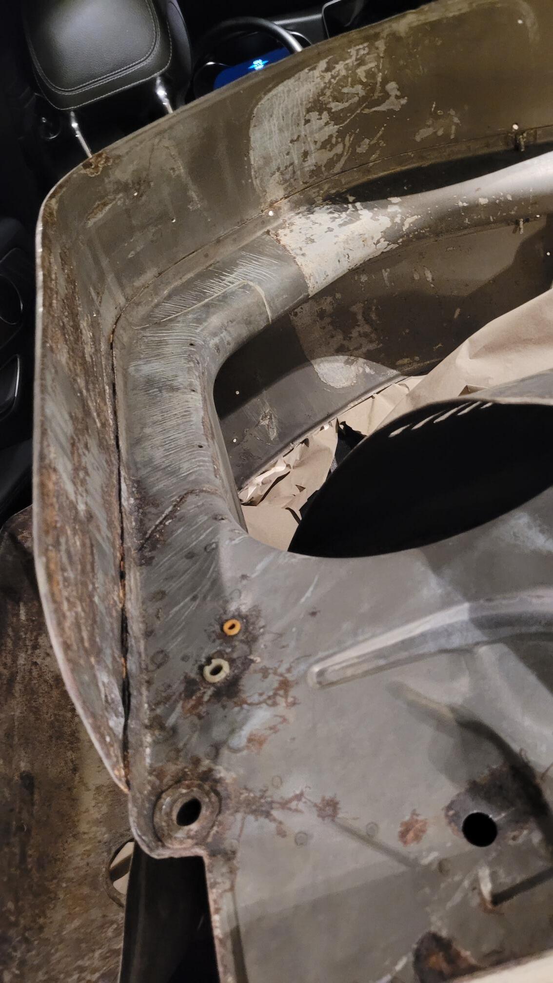

  4. Mittlerweile sind die Metallarbeiten an der Rally abgeschlossen. Je weiter die Karosserie freigelegt wurde, desto mehr hat sich bestätigt, wie gut die Substanz eigentlich ist. Nach über 50 Jahren und den ganzen Lackschichten hatte ich ehrlich gesagt mit deutlich mehr Arbeit gerechnet. Am Ende musste aber kein einziges Blech ersetzt werden. Es wurden lediglich einige kleinere Dellen und Verformungen beseitigt, eine kleine Stelle im Tunnelbereich repariert, der Riss am Heck verschweißt und ein kleines Loch im vorderen Kotflügel geschlossen. Ansonsten ist die Karosserie komplett auf ihrem ursprünglichen Blech geblieben, was mich natürlich besonders freut. Hier ein paar Bilder von den Arbeiten:

  7. Genau deshalb hab ich mich am Ende fürs komplette Entlacken entschieden. Die Substanz vom Blech war zum Glück richtig gut, aber lacktechnisch war das leider ziemlich verbrannt und mehrfach überarbeitet.
  8. Und hier der Versuch die originale Farbe freizulegen. Teilweise kamen darunter aber mehrere Lackschichten und der Zustand war leider nicht mehr so, dass ein sinnvoller O-Lack-Aufbau realistisch gewesen wäre.

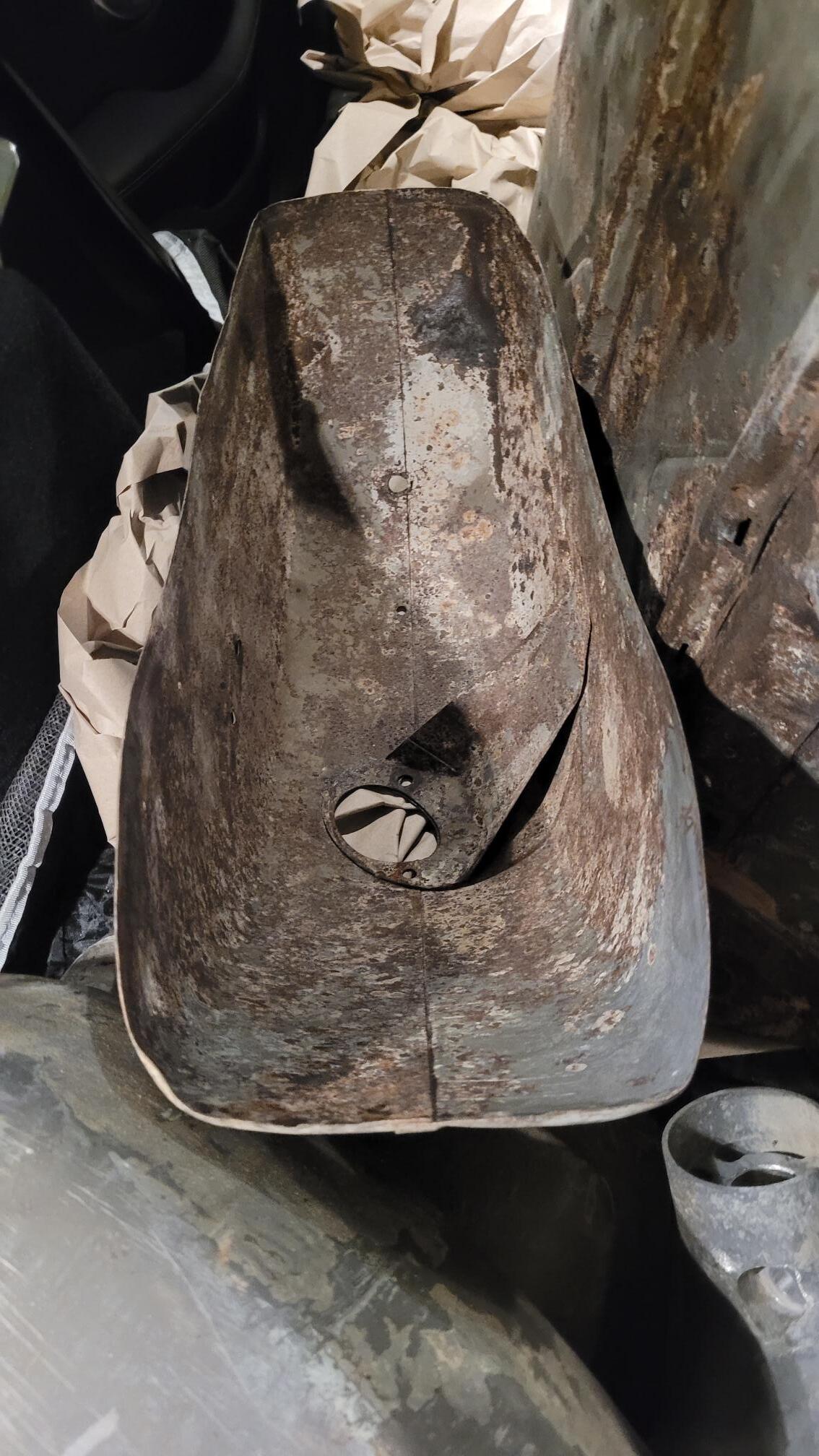

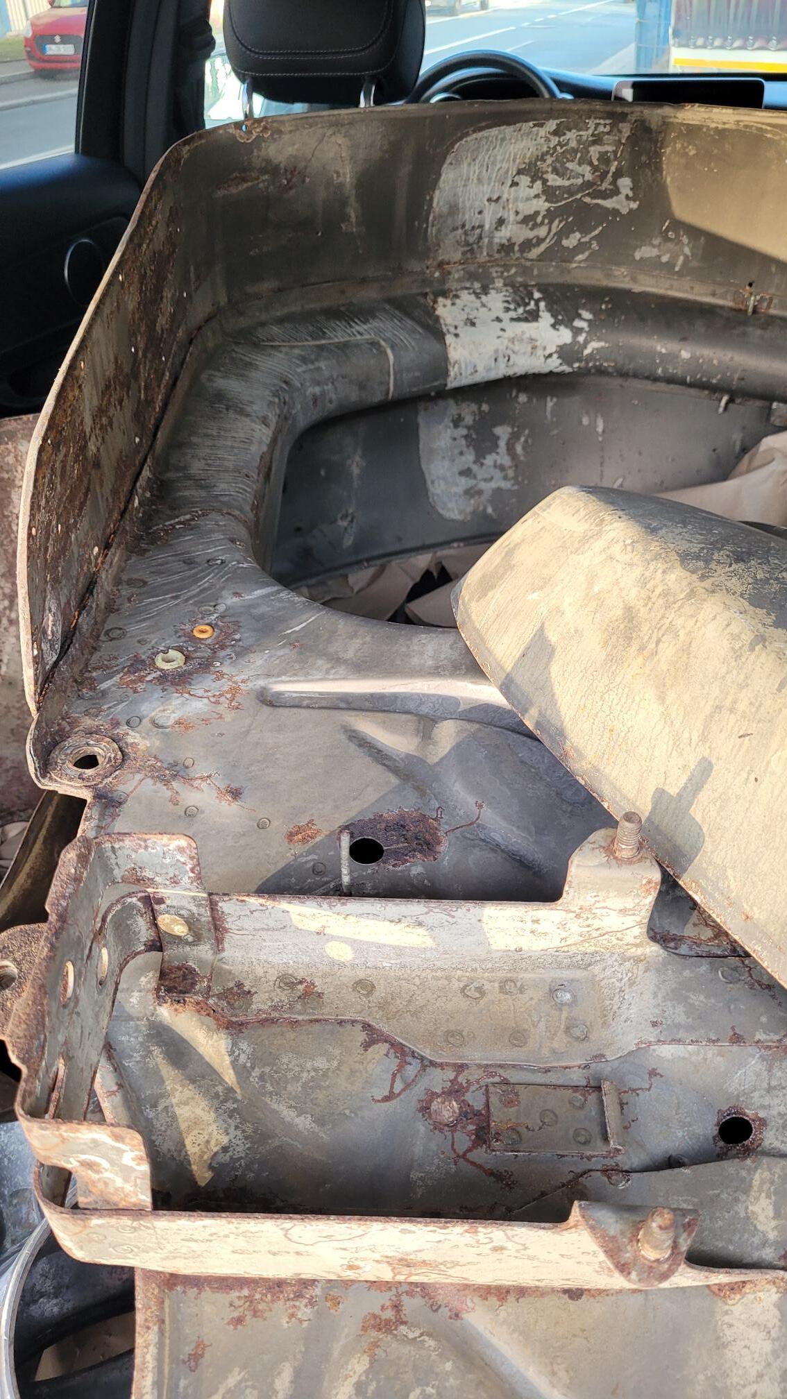

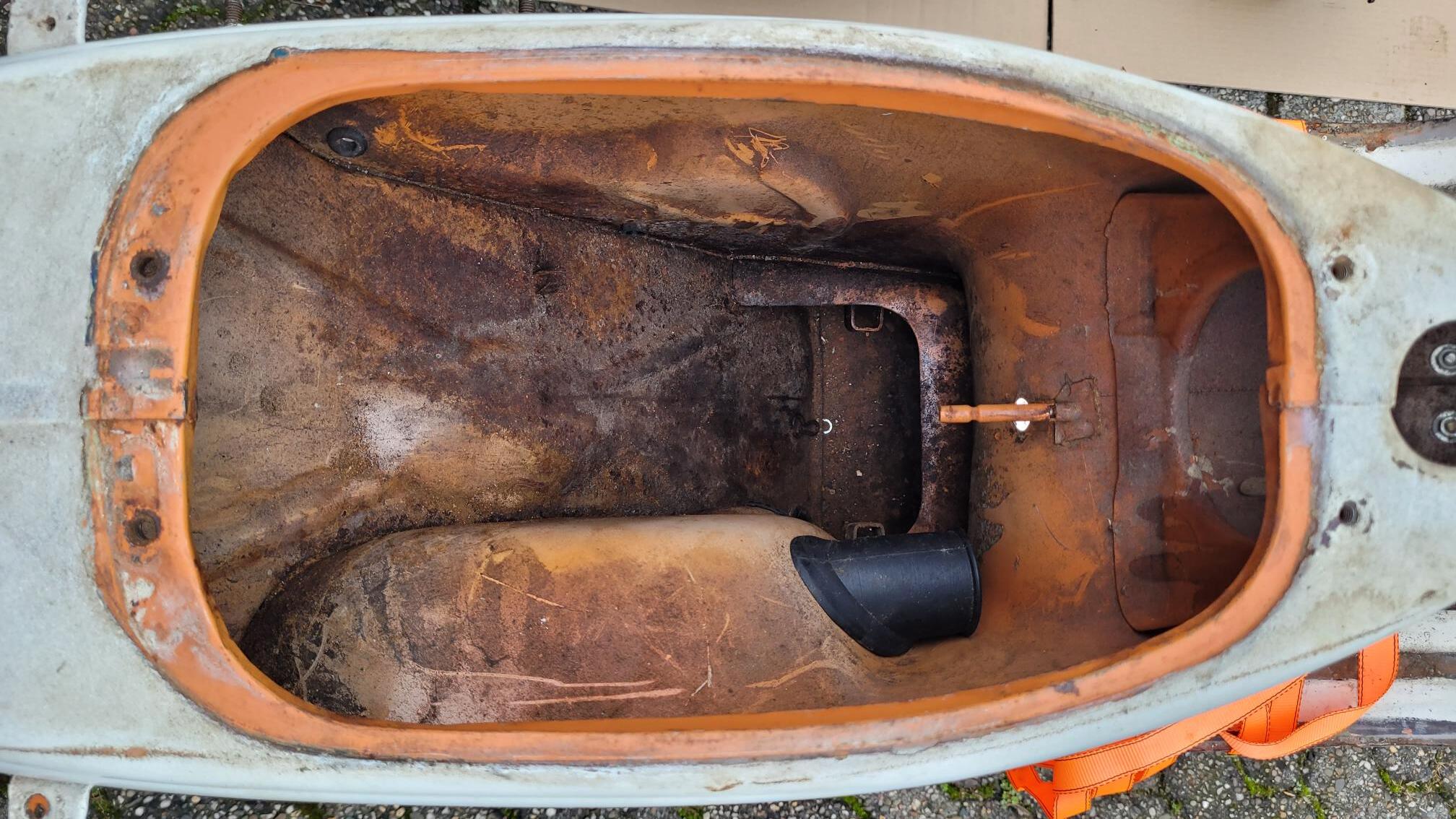

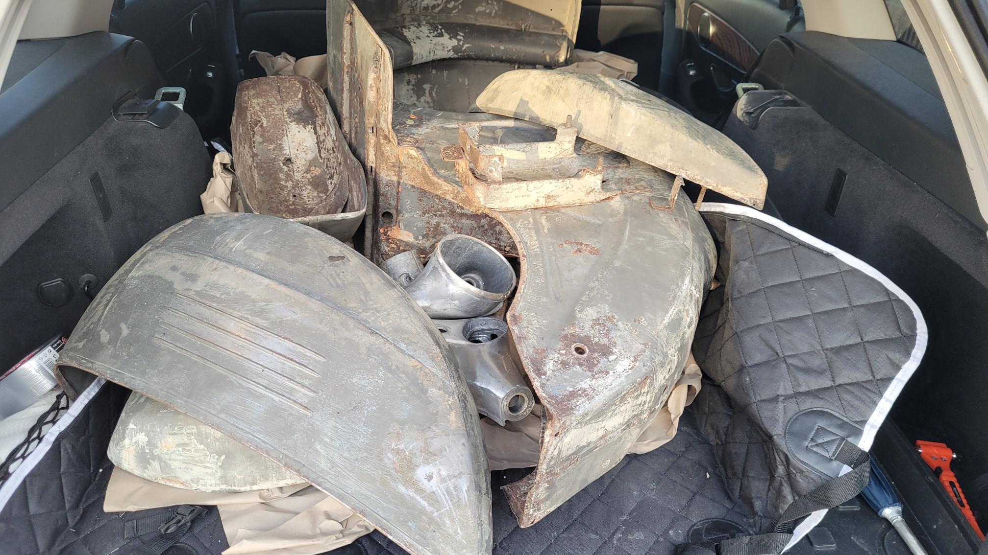

  9. Hier mal ein paar Bilder vom Zerlegen vor dem Entrosten. Die Substanz war zum Glück deutlich besser als ursprünglich gedacht. Bis jetzt keine einzige Durchrostung gefunden und offenbar noch komplett auf Originalblech.

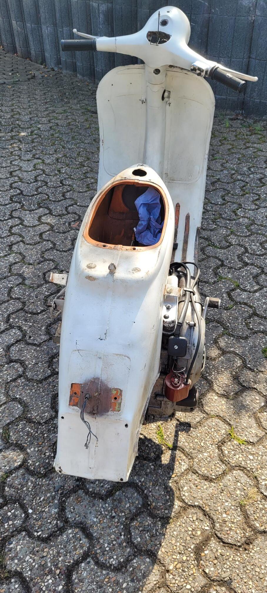

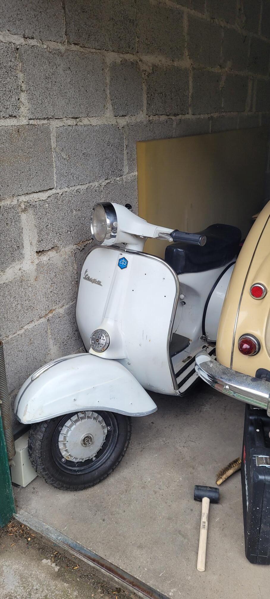

  13. Hallo zusammen, mein Name ist Sebastian und ich beschäftige mich seit mehreren Jahren mit klassischen Fahrzeugen und Rollern. Neben der Rally habe ich unter anderem auch noch eine Vespa VBA von 1959. Aktuell restauriere ich eine Vespa Rally 180 von 1972 und versuche dabei möglichst viel originale Substanz und Historie zu erhalten. Die Rally stammt ursprünglich aus England und besitzt noch der originale britische Fahrzeugschein sowie Matching Numbers. Die originale Farbe ist Canyon Red, was glücklicherweise auch noch im britischen Fahrzeugschein dokumentiert ist. Daten: Vespa Rally 180 Erstzulassung: 20.06.1972 Kennzeichen: EHT 580K Farbe: Canyon Red Rahmennummer: VSD1T 24957 Motornummer: VSD1M 25299 Im originalen Fahrzeugschein tauchen unter anderem folgende Namen auf: Ron D. (Barnsley) Len’s Scooters, Shipley Anthony H. Bradford Die Vespa scheint also recht klar mit der damaligen Yorkshire-Scooterszene verbunden gewesen zu sein. Irgendwann verschwand sie dann aus England und tauchte viele Jahre später als Ausstellungsstück bei Galeria Kaufhof wieder auf. Dort stand sie offenbar extrem lange trocken, weshalb die Substanz trotz schlechter weißer Überlackierung erstaunlich gut geblieben ist. Aktuell wird die Karosserie konservierend restauriert: entlackt nur minimal instandgesetzt anschließend KTL-versiegelt möglichst viele Originalteile bleiben erhalten Der Motor bleibt original, lediglich Verschleißteile werden ersetzt. Ich versuche die Rally möglichst period correct aufzubauen und suche deshalb aktuell unter anderem: einen originalen schwarzen mph-Tacho periodenkorrekte UK-Details originale Rally-180-spezifische Teile Informationen zu frühen UK-Rallys Außerdem würde mich interessieren: ob jemand etwas zu Ron D. / Len’s Scooters sagen kann oder allgemein Einschätzungen zum periodenkorrekten Aufbau einer frühen UK-Rally 180. Freue mich über jeden Hinweis. Viele Grüße Sebastian
