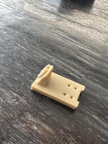

    Sobald es fertig ist, werde ich es veröffentlichen und euch meine Ergebnisse mitteilen. Dies ist der Entwurf für den Druck.

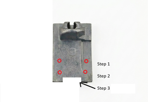

Die ersten beiden Bohrungen sind gerade, die letzte mit vier Löchern verjüngt sich nach oben, wie auf dem Foto.
Die Löcher haben zunächst einen Durchmesser von 0,7 mm und werden bei Bedarf auf maximal 1 mm aufgebohrt.

Dann kamen die Scheiben mit den Löchern. Und die letzte war die beste. Ich habe sie leicht modifiziert, neu gedruckt und diesmal zehnmal glatter gedruckt.
Das ist die modifizierte Scheibe:
Die Öffnung ist wie bei Nr. 7, aber mit 20 Grad.
Und dann noch vier zusätzliche Kerben zum Selbstbohren. Ich habe nur die oberen beiden auf 0,8 aufgebohrt. (Vielleicht mache ich die untere später.)
Aber jetzt läuft der Motor von Leerlauf bis Halbgas super, nirgends mehr zu fett oder Viertakter.

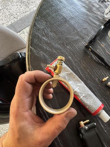

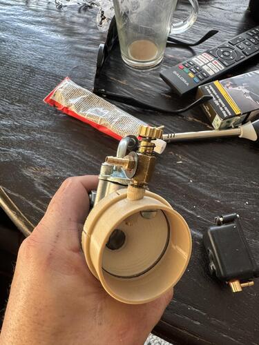

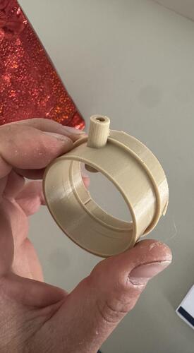

Ich habe auch einen Ring gedruckt, der zwischen Luftfilter und Vergaser kommt.
Darauf kommt ein Powerjet-Vergaser. Dann kann ich die Düse um 10-20% verkleinern und den oberen Drehzahlbereich selbst einstellen; damit fange ich nächste Woche an!
Falls jemand Interesse an einem gedruckten Gasschieber hat, kann ich die Druckdatei bereitstellen oder sie für ein paar Cent verschicken.
Aus was für ein Material ist das nun gedruckt? PA12 Nylon müsste es eigentlich sein, ist das beste für sowas und auch resistend gegen Benzin.
Kannst du noch ein paar Bilder von allen Seiten von dem Schieber Nr. 7 mit den 4 Bohrungen, also von dem den du jetzt fährst. Danke
Es ist aus PETG gedruckt, das recht hitze- und benzinbeständig ist.

Die ursprüngliche Aussparung am Dellorto #7 ist 1,5 mm hoch und 10 mm breit.aber es ist flach
Beim #2 beträgt der Winkel 15 Grad und beim #4 20 Grad.
Ich habe #4 und #7 kombiniert, und das funktioniert einwandfrei.wie auf meinem Ausdruck zu sehen ist

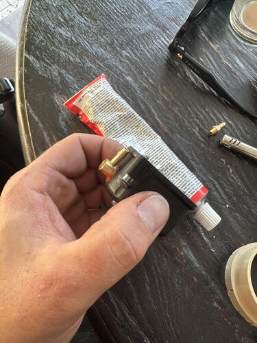

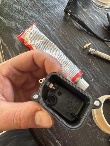

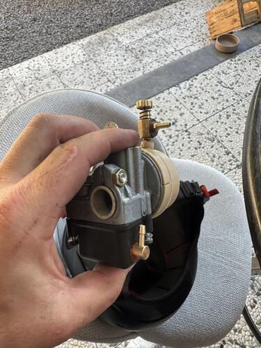

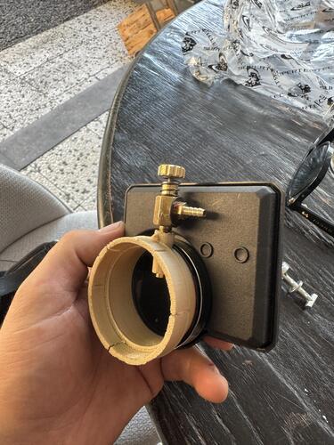

Hier sind einige Bilder des Powerjet-Steckers.
Das Powerjet-Röhrchen ist zu weit weg vom Venturi. Idealerweise sollte es direkt im Venturi stehen. Die Saugleistung reicht so nicht aus.
