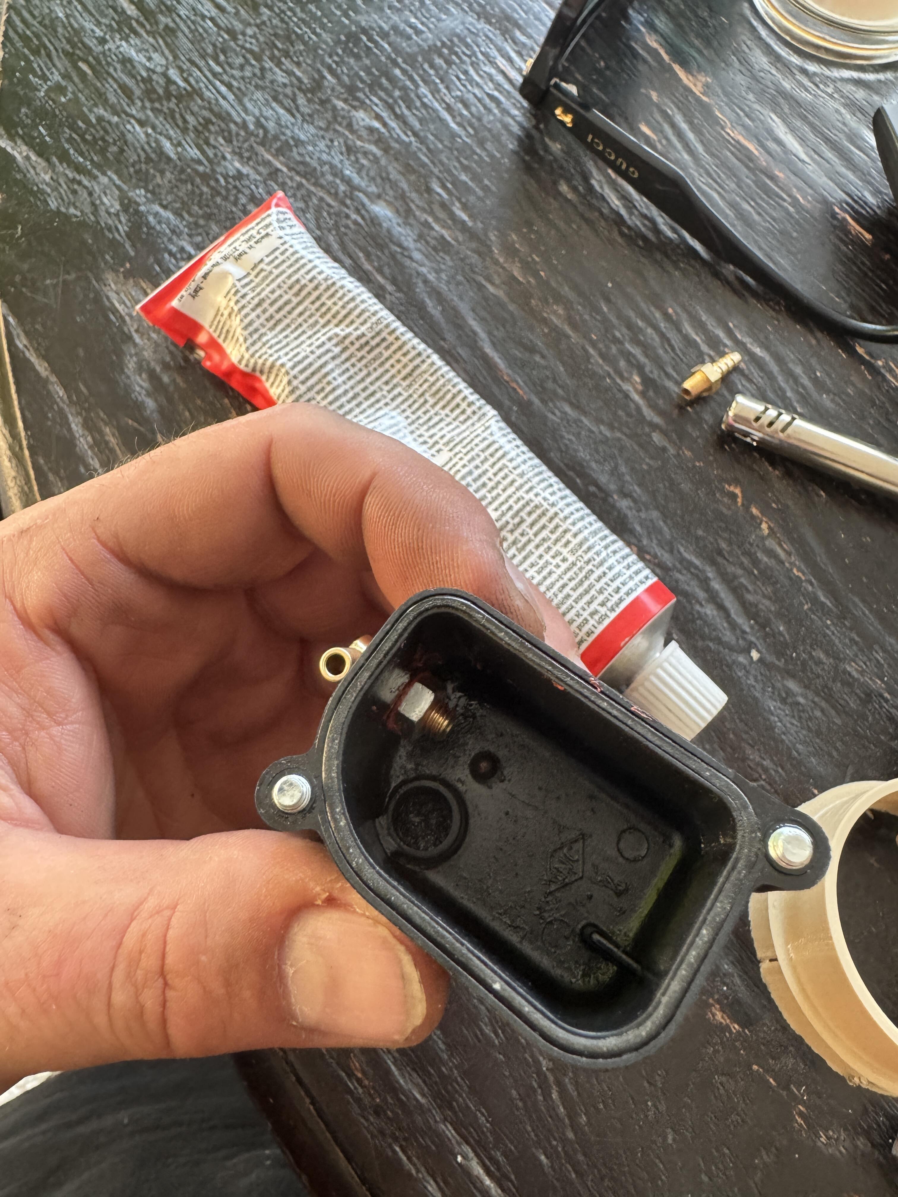

Keviinhh antwortete auf polinist's Thema in Mofas und Mopeds (Piaggio/Motovespa/Peugeot/Motobecane/Velosolex etc bis 1990)Ich werde später mal eine neue Schwimmerkammer oder Dichtung ausprobieren. Leider habe ich keine Schwimmerkammer aus Metall. Ich habe aber die Feder des Gasschiebers gegen eine von einem 12/10-Modell ausgetauscht; das funktioniert viel besser.
Pinasco Vergaser 16/16 für Ciao - Erfahrungen?
Keviinhh antwortete auf polinist's Thema in Mofas und Mopeds (Piaggio/Motovespa/Peugeot/Motobecane/Velosolex etc bis 1990)Noch eine Frage: Hat jemand von euch Probleme mit einer undichten Schwimmerkammer? Ich bin gestern eine Tour von etwa 80 km gefahren und habe 5,5 Liter verbraucht, aber ich sehe immer wieder Tropfen an der Schwimmerkammer hängen...

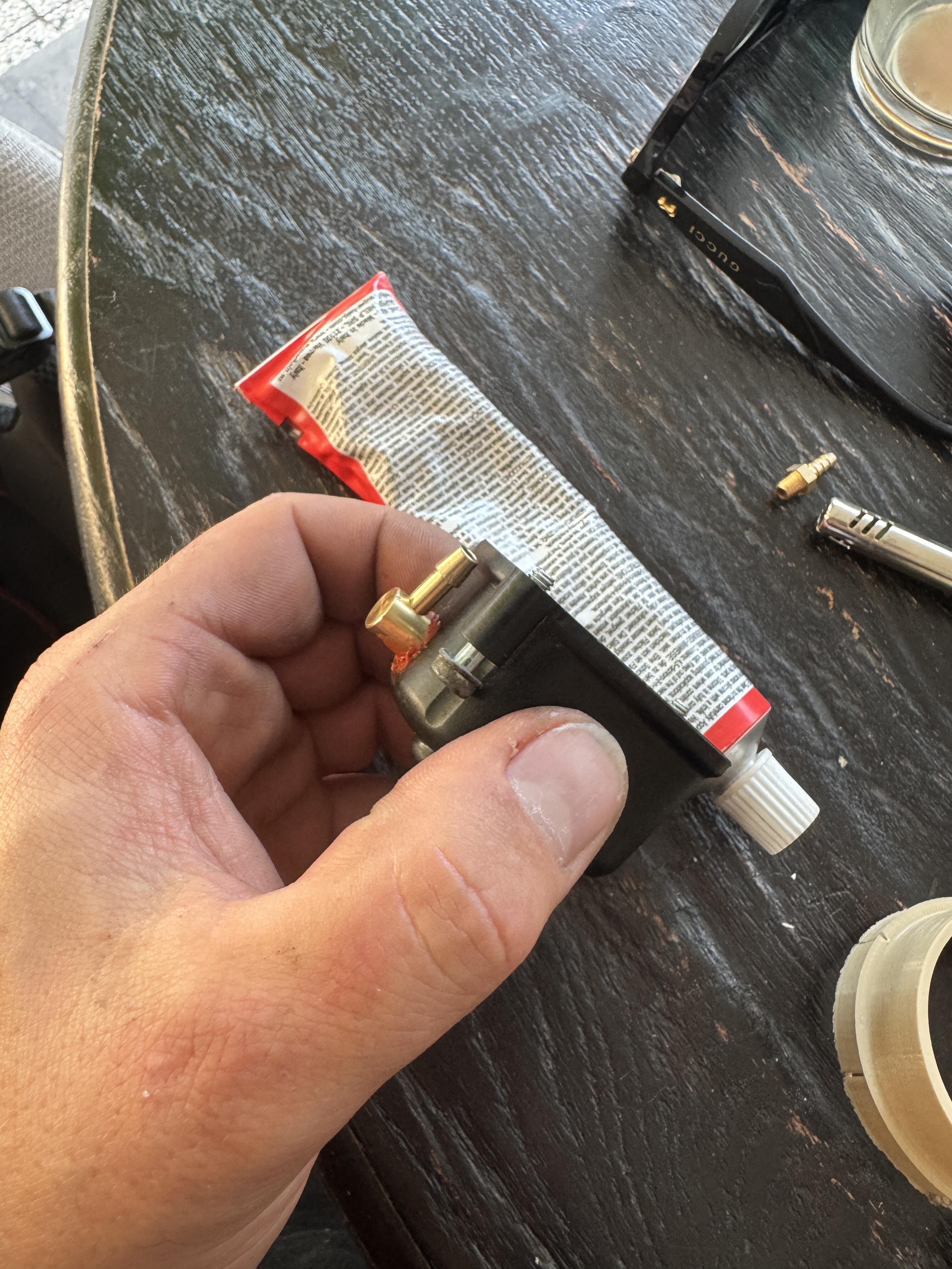

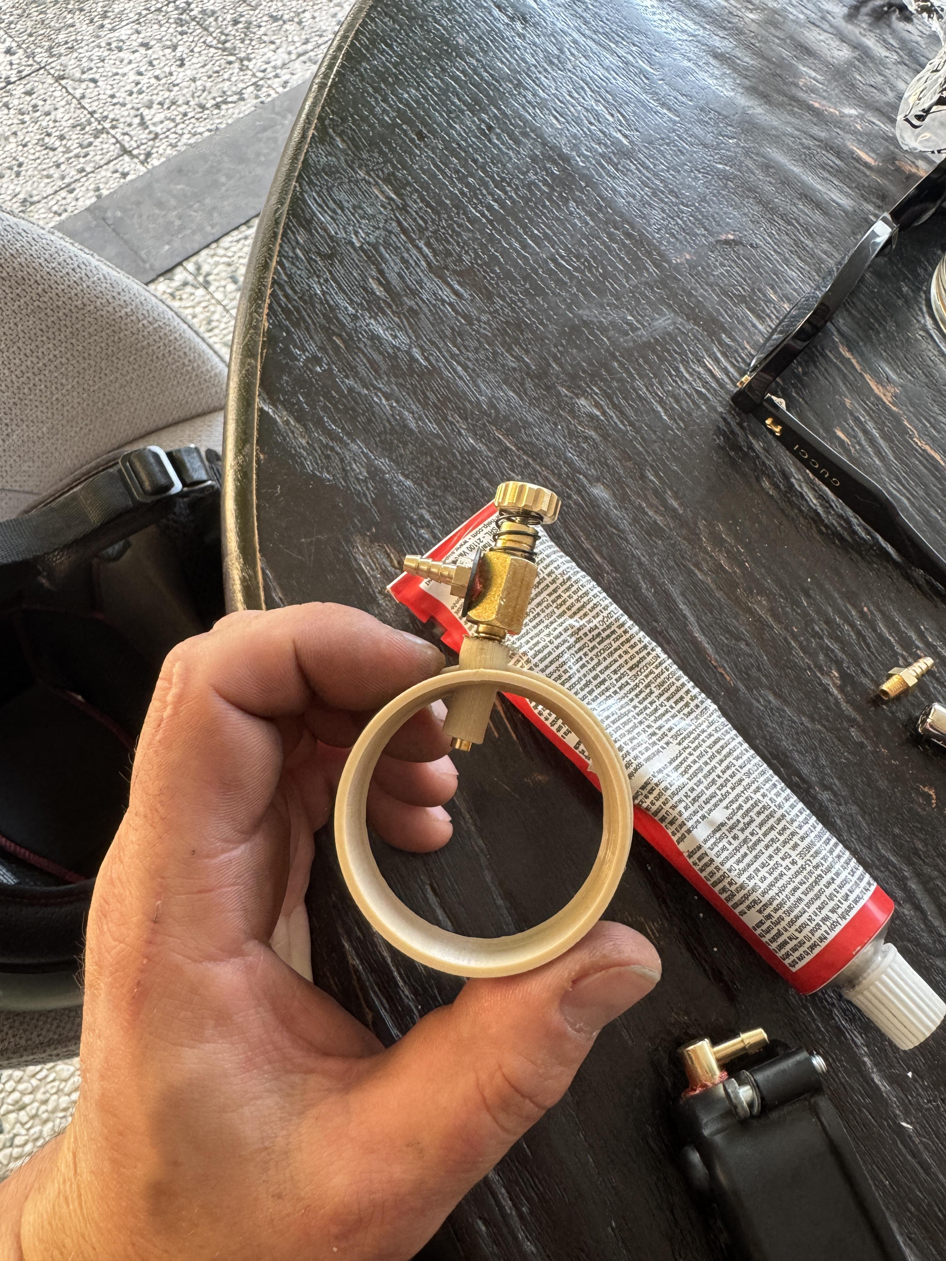

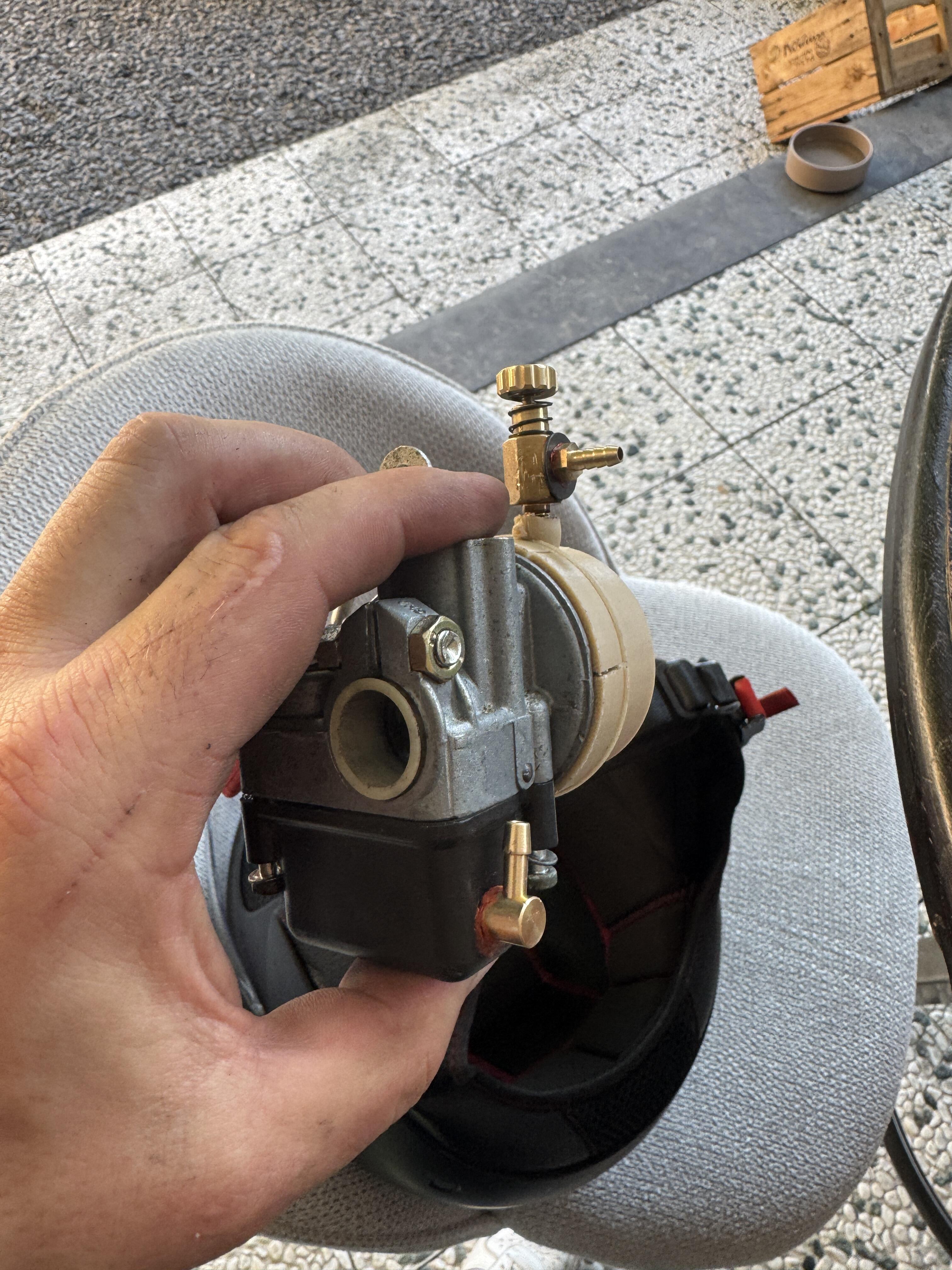

Keviinhh antwortete auf polinist's Thema in Mofas und Mopeds (Piaggio/Motovespa/Peugeot/Motobecane/Velosolex etc bis 1990)Die ursprüngliche Aussparung am Dellorto #7 ist 1,5 mm hoch und 10 mm breit.aber es ist flach Beim #2 beträgt der Winkel 15 Grad und beim #4 20 Grad. Ich habe #4 und #7 kombiniert, und das funktioniert einwandfrei.wie auf meinem Ausdruck zu sehen ist Ich hatte Probleme mit dem 3D-Druck und werde es heute noch einmal versuchen. Entschuldigung. Hier sind einige Bilder des Powerjet-Steckers.

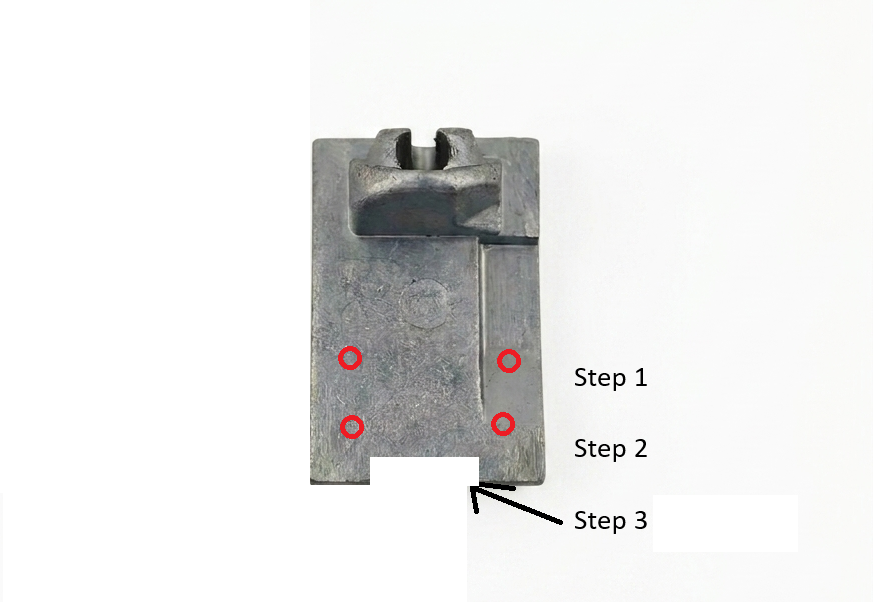

Keviinhh antwortete auf polinist's Thema in Mofas und Mopeds (Piaggio/Motovespa/Peugeot/Motobecane/Velosolex etc bis 1990)@dolittle Ich habe es genau wie die gedruckte Version angepasst. Ich habe es danebengelegt, die Position der Löcher mit Linien nachgezeichnet und dann gebohrt. Der Winkel unten beträgt etwa 15–20 Grad. Schlimmer sollte er nicht sein! Die Dias sind gedruckt. Ich hoffe, sie morgen verschicken zu können. @Michael91 Ich bin neugierig, welche Vorteile es Ihnen bringt, ich möchte nicht zurück.

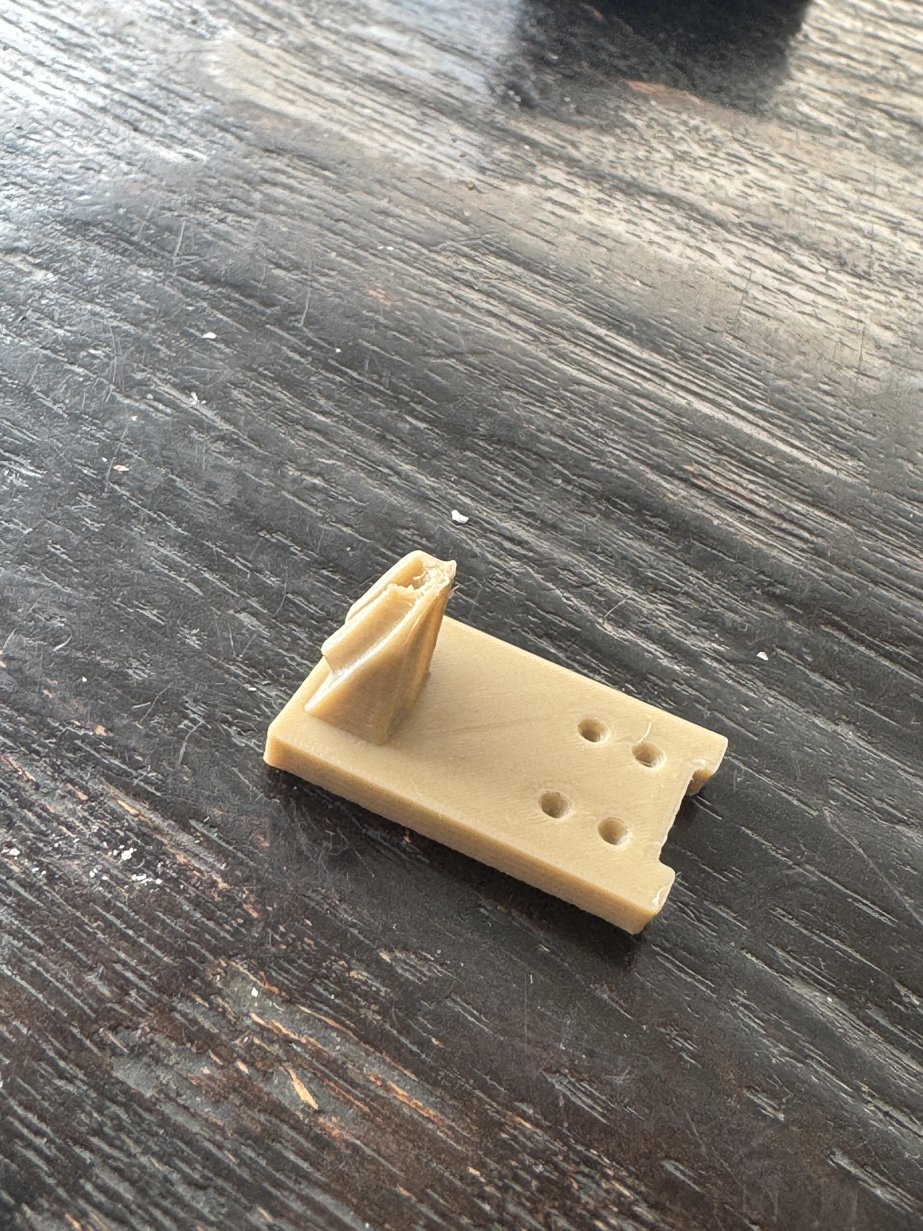

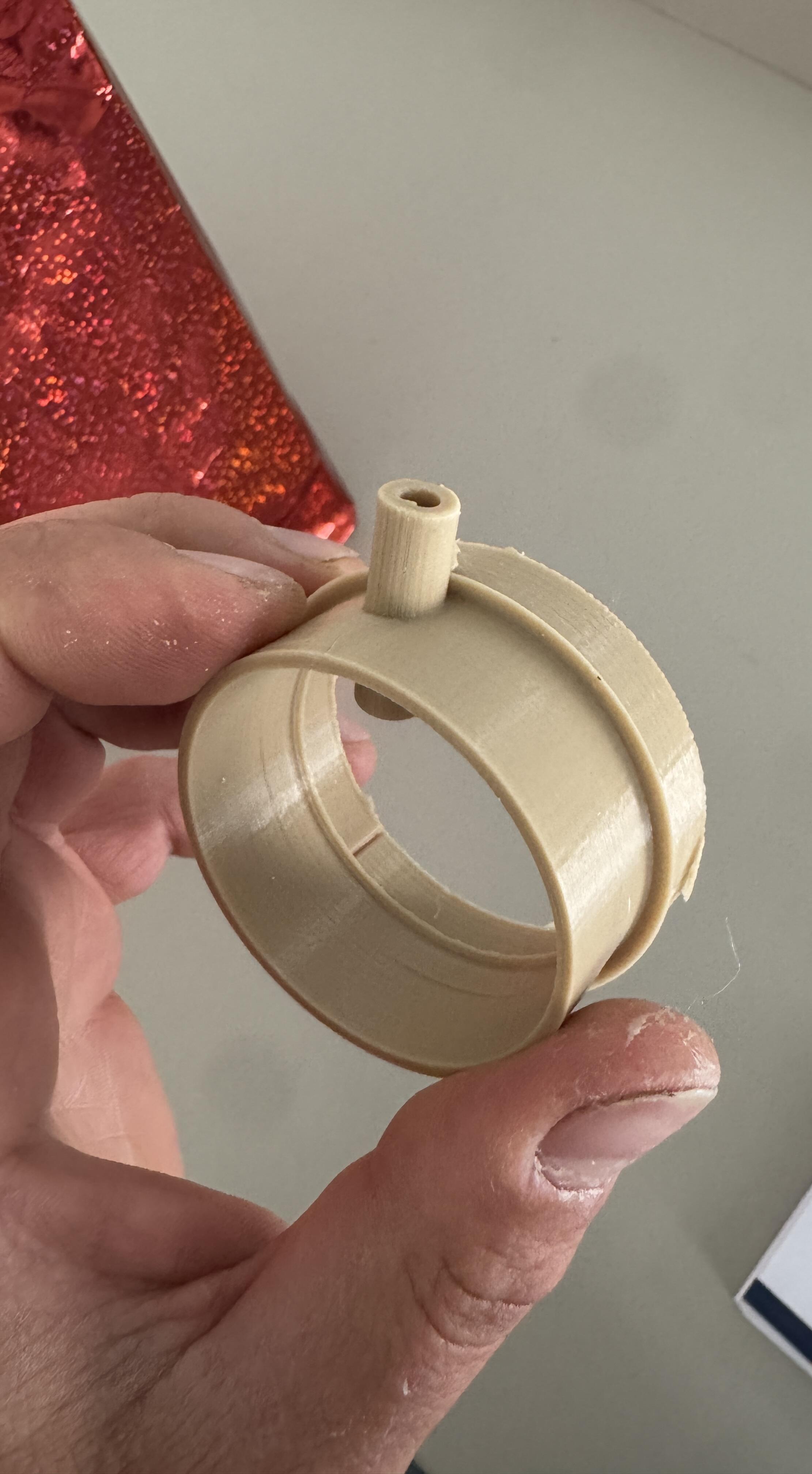

Keviinhh antwortete auf polinist's Thema in Mofas und Mopeds (Piaggio/Motovespa/Peugeot/Motobecane/Velosolex etc bis 1990)Es ist aus PETG gedruckt, das recht hitze- und benzinbeständig ist. Laut chatgpt kann man damit fahren. Ich fahre jetzt seit einer Woche damit, werde aber die Gasscheibe noch etwas anpassen. Banküberweisung und PayPal sind möglich. Ich berechne 3 Euro pro Gasscheibe

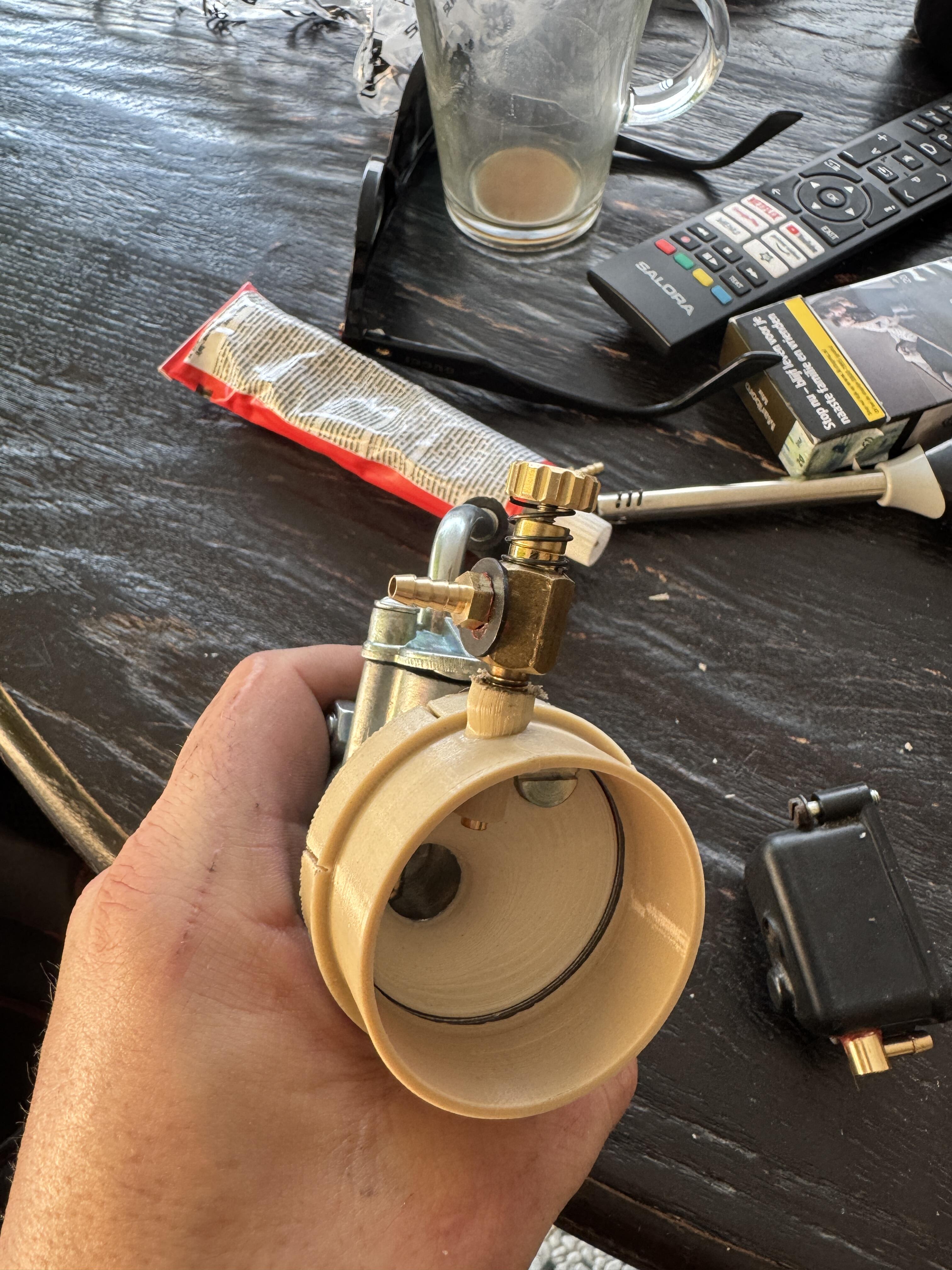

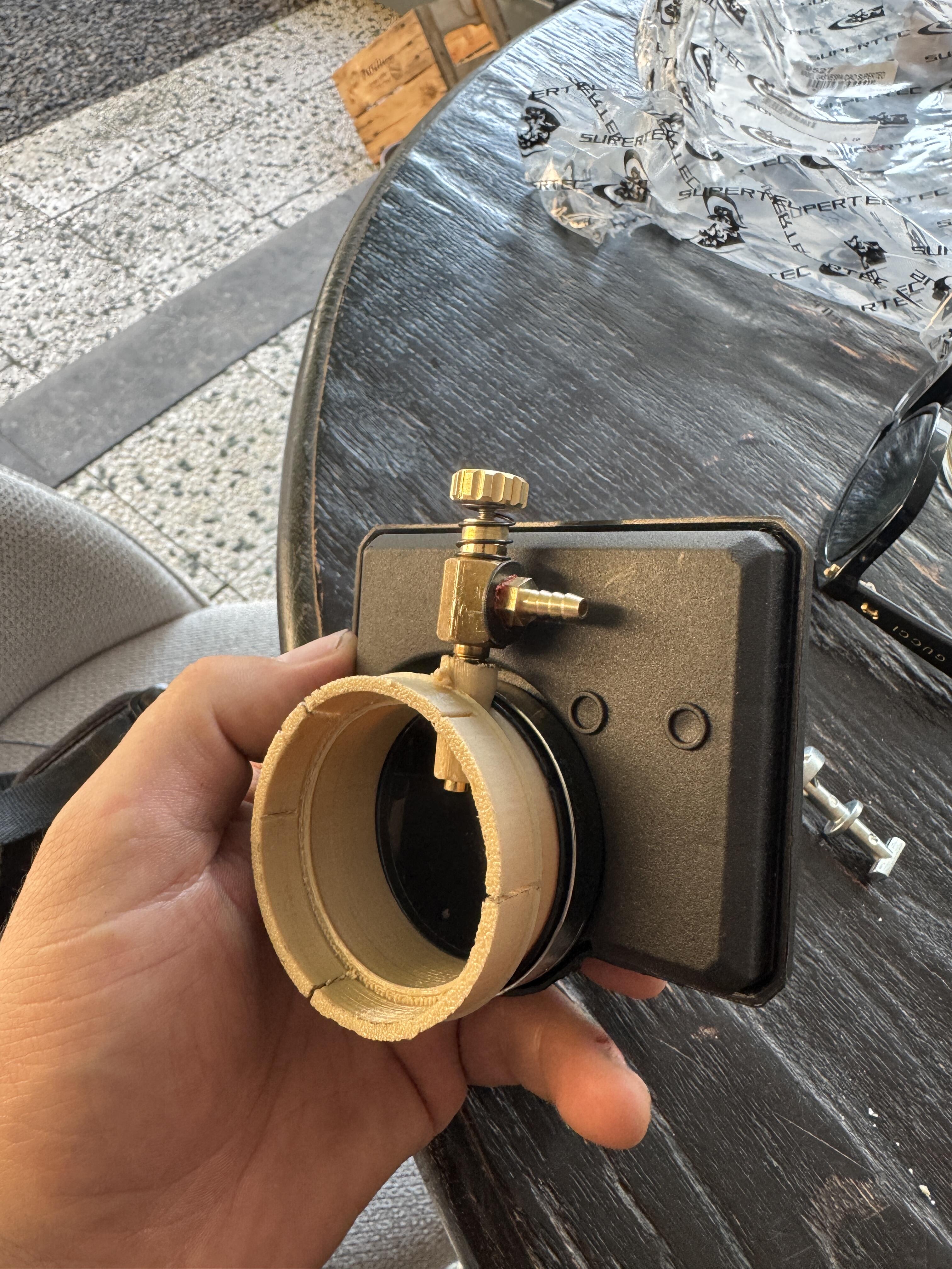

Keviinhh antwortete auf polinist's Thema in Mofas und Mopeds (Piaggio/Motovespa/Peugeot/Motobecane/Velosolex etc bis 1990)Ich habe alle Scheiben getestet, was für eine Arbeit! Aber das Fazit: Die Nr. 2 (15 Grad) brachte nichts. Die Nr. 4 (20 Grad) war im unteren Drehzahlbereich schon deutlich besser. Die CW mit den zwei V-förmigen Aussparungen unten brachte nichts. Die Nr. 7 war eine deutliche Verbesserung im Leerlauf. Dann kamen die Scheiben mit den Löchern. Und die letzte war die beste. Ich habe sie leicht modifiziert, neu gedruckt und diesmal zehnmal glatter gedruckt. Das ist die modifizierte Scheibe: Die Öffnung ist wie bei Nr. 7, aber mit 20 Grad. Und dann noch vier zusätzliche Kerben zum Selbstbohren. Ich habe nur die oberen beiden auf 0,8 aufgebohrt. (Vielleicht mache ich die untere später.) Aber jetzt läuft der Motor von Leerlauf bis Halbgas super, nirgends mehr zu fett oder Viertakter. Ich habe auch einen Ring gedruckt, der zwischen Luftfilter und Vergaser kommt. Darauf kommt ein Powerjet-Vergaser. Dann kann ich die Düse um 10-20% verkleinern und den oberen Drehzahlbereich selbst einstellen; damit fange ich nächste Woche an! Falls jemand Interesse an einem gedruckten Gasschieber hat, kann ich die Druckdatei bereitstellen oder sie für ein paar Cent verschicken.

Keviinhh antwortete auf polinist's Thema in Mofas und Mopeds (Piaggio/Motovespa/Peugeot/Motobecane/Velosolex etc bis 1990)Diese werden in einer Gussform aus Eisen oder Aluminium hergestellt. Meine sind aus PETG gedruckt und dienen nur Testzwecken, damit ich später mein eigenes Gasschieb anpassen kann. Wenn ich den Druck verbessern kann, könnte ich die gedruckten Teile weiterhin verwenden, aber ich möchte sie zuerst testen.

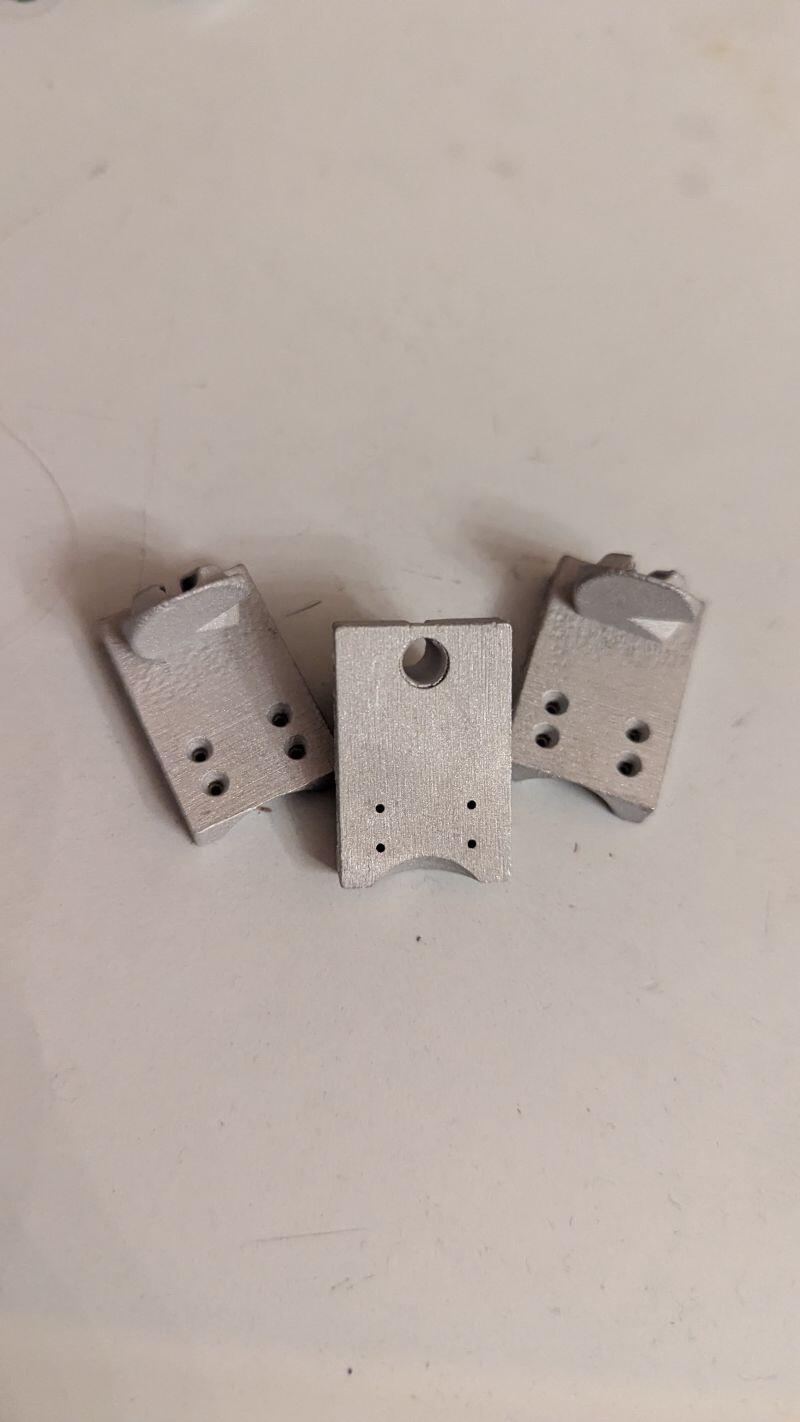

Keviinhh antwortete auf polinist's Thema in Mofas und Mopeds (Piaggio/Motovespa/Peugeot/Motobecane/Velosolex etc bis 1990)Der Boden ist flach. Und bei einem Exemplar mit Löchern ist die Kante abgeschrägt, wie auf dem Foto zu sehen ist. Ich habe sie alle ausgedruckt, aber sie sind schwarz gedruckt, daher sind sie schwer zu erkennen.
Keviinhh antwortete auf polinist's Thema in Mofas und Mopeds (Piaggio/Motovespa/Peugeot/Motobecane/Velosolex etc bis 1990)Die ersten beiden Bohrungen sind gerade, die letzte mit vier Löchern verjüngt sich nach oben, wie auf dem Foto. Die Löcher haben zunächst einen Durchmesser von 0,7 mm und werden bei Bedarf auf maximal 1 mm aufgebohrt.

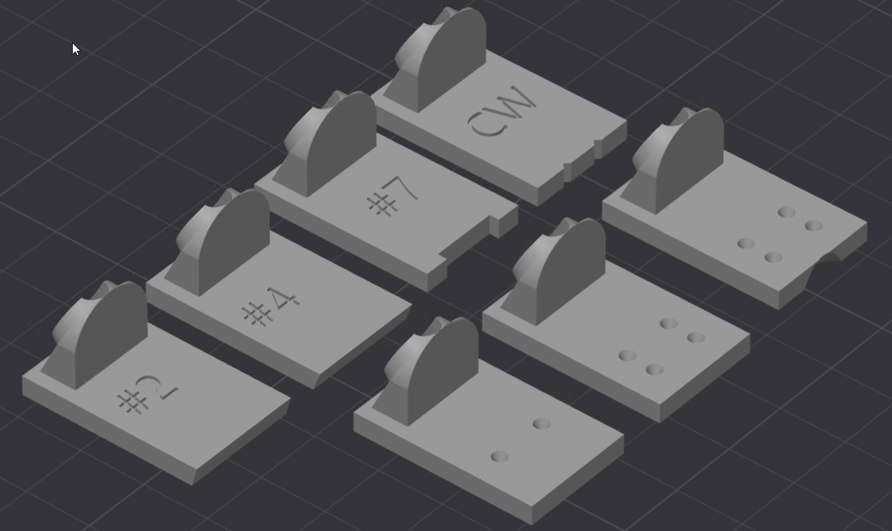

Keviinhh antwortete auf polinist's Thema in Mofas und Mopeds (Piaggio/Motovespa/Peugeot/Motobecane/Velosolex etc bis 1990)Sobald es fertig ist, werde ich es veröffentlichen und euch meine Ergebnisse mitteilen. Dies ist der Entwurf für den Druck.
Keviinhh antwortete auf polinist's Thema in Mofas und Mopeds (Piaggio/Motovespa/Peugeot/Motobecane/Velosolex etc bis 1990)Leider habe ich das falsch verstanden, Entschuldigung. Mich würde interessieren, welche Abmessungen und Einstellmöglichkeiten Ihr Gasschieber hat. Ich habe jetzt ein paar Folien gezeichnet, um sie in 3D zu drucken.: #7 #2 (15-Grad-Fase) #4 (20-Grad-Fase) Verrückter Wayne (2 V Kerben unter) und Magicslide in 3 Etappen. aus diesem Forum 2 Löcher, 4 Löcher, 4 Löcher und Fase. Habe sie heute Abend alle ausgedruckt und diese Woche getestet. Ich hoffe, es hilft, es ist sehr, sehr reichhaltig bis zur Hälfte des Benzins. Ansonsten werde ich es mit Powerjetting versuchen.

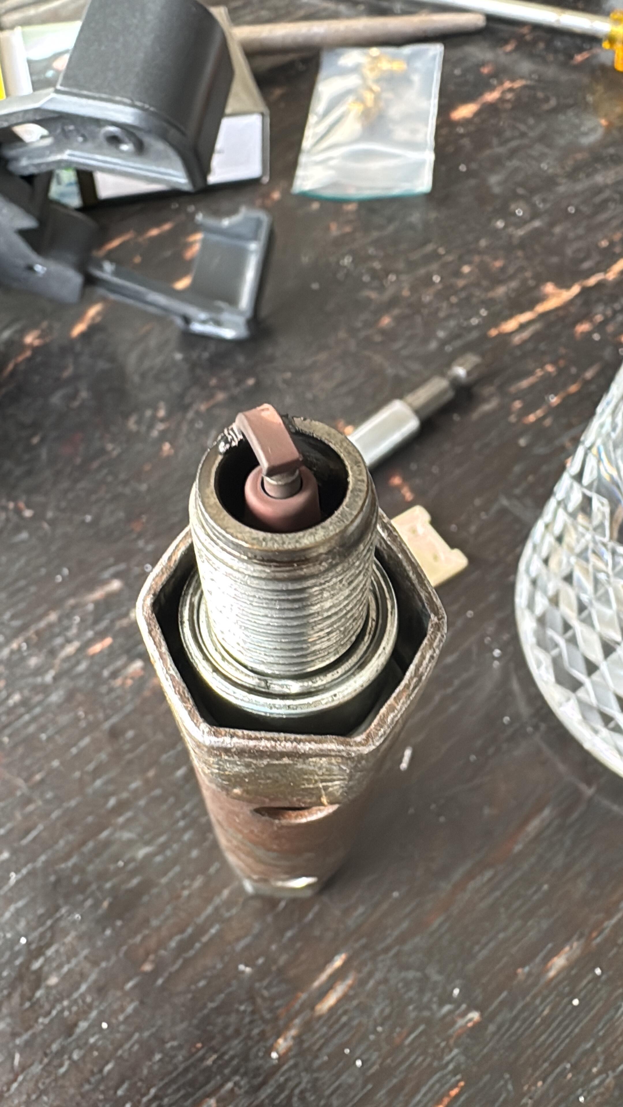

Keviinhh antwortete auf polinist's Thema in Mofas und Mopeds (Piaggio/Motovespa/Peugeot/Motobecane/Velosolex etc bis 1990)Ich habe einige ältere Forenbeiträge gefunden, in denen genau dasselbe Problem mit der SHA beschrieben wurde. Dort wurden auch verschiedene Modifikationen an den Schiene nachgebessert. Vielleicht hilft Ihnen das ja weiter, und wir können gemeinsam herausfinden, welche Schiene am besten für die SHA Pinasco 16 geeignet ist. https://www.mopedarmy.com/wiki/Dellorto_SHA https://www.mopedarmy.com/forums/read.php?7,4553590 Ich habe das ganze Wochenende damit verbracht, selbst an Filtern und Düsen herumzubasteln. Ich hatte eine 75er mit einem Malossi-Filter, und damit lief sie etwas zu mager. Eine 78er mit einem Malossi-Filter lief etwas zu fett. Eine 78er mit einem Pinasco-Filter bekam zu viel Luft, aber der 80er ist zu groß. Eine 78er mit einem Pinasco-Filter und einem zusätzlichen Siebfilter läuft super, vielleicht etwas zu fett, weil die Zündkerze nass ist, und wenn sie warm ist, springt sie nicht mehr an. Und untenrum ist sie sowieso zu fett. Ich habe eine weitere 76er bestellt, um sie mit dem Malossi-Filter auszuprobieren. Ich denke, dann liege ich zu 99 % richtig. Aber der Fehler liegt auch irgendwo am Schieber … den will ich unbedingt beheben.
