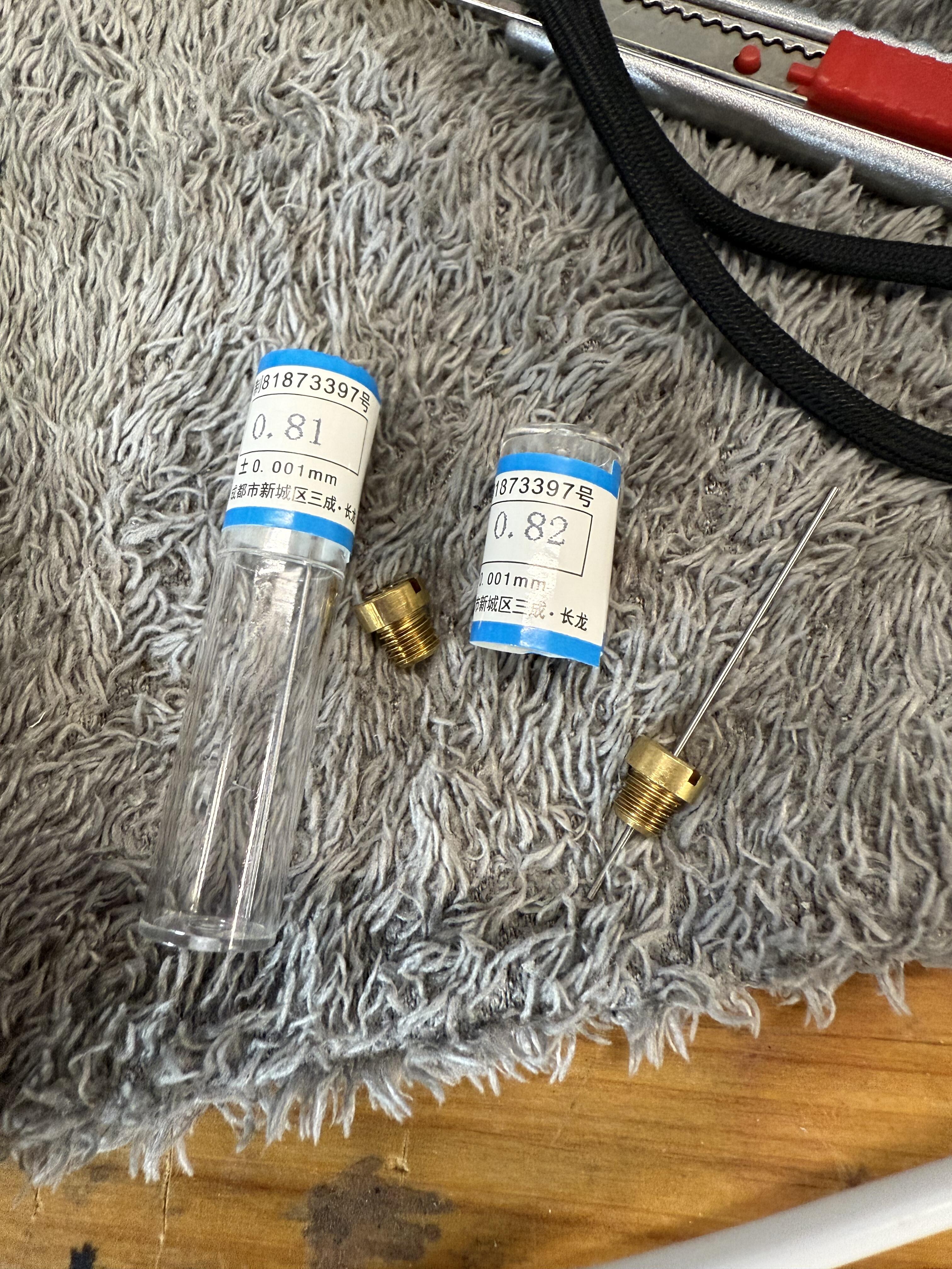

Ich messe inzwischen jede Düse mit Passstiften aus - ja - China durch, die sich als ausreichend sehr genau erwiesen haben. Zuletzt hatte ich ne 78er bei ner Smallframe und ne 80er (gleicher Hersteller) auf dem Tisch.
78=81, 80=82
Das ist noch eher harmlos. Bei SI Düsen hab  ich auch schon viel deutlichere Abweichungen gesehen.
78=81, 80=82
Seltsam, dass trotz technischer Weiterentwicklung meistens sehr alte originale Bestückungen bei mir super passen. Zumindest bisher bei mir so gesehen, aber das ist statistisch nicht relevant bei der geringen Probenanzahl
Schick. Wo gibt es sowas?
vor 14 Minuten schrieb Tupamaro:
Bitte hier lang...

Gleich mal zugeschlagen.
Total cool die Gesichter mancher aus meinem Bekanntenkreis wenn man denen mal zeigt, wie verdreckt und dicht so ne lange SHB Düse sein kann oder wie daneben manche Düsen so sein können.
Damit erklärt sich dann oft auch, warum die Abdüserei nicht vernünftig funktioniert.

Ich hab dem Kumpel mit der PK nur mal gezeigt, dass „lag mal 10min im Ultraschall“ nicht die Lösung ist, wenn ne nominell 4Xer Düse danach immer noch nur nen 2Xer Durchlass hat. Danach sprang die Karre auch an.
Sollte ich die Tage die PX vom Kumpel in Betrieb nehmen und ans Abdüsen gehen, messe ich mal nen BGM Düsensatz durch, der ungeöffnet im Karton auf seinen Einsatz wartet.
Hab ich eben mal gemacht.
Der ganze BGM Satz ist immer homogen minimal kleiner als angegeben.
Von daher hat man da ne ziemlich gute Basis weil die Sprünge passen und ob die 102er jetzt ne 101er und die 105 ne 104 ist, who cares…
Also tatsächlich so gemessen 102, 1.02 Stift geht gerade so nicht rein, 1.01 saugend.
Alle 10 Düsen gleiches Muster.
Bekommen, getestet und gleich mal festgestellt, dass die getestete 130er Dell Orto Düse eigentlich eine 139er ist...
