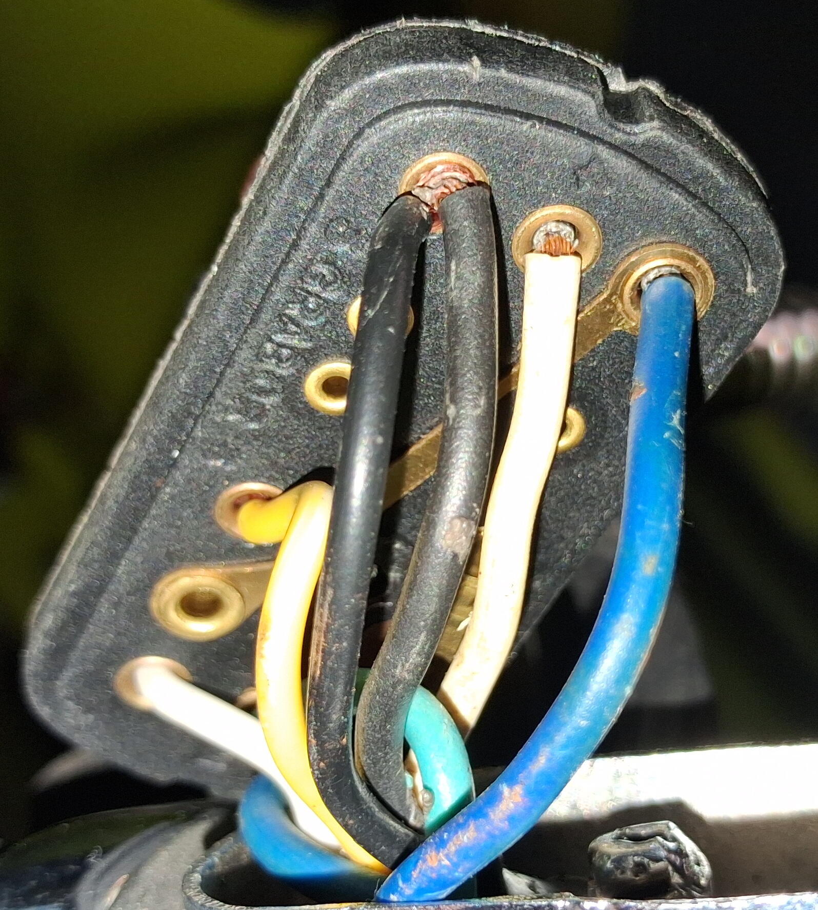

ich habe bei meiner VBC einen neuen Kabelbaum eingezogen, da der alte defekt war. Soweit funktioniert auch fast alles, nur 1 kleines Problem habe ich noch und ich komme nicht weiter.
Licht vorne funktioniert, aber beim Rücklicht (an der Fassung gemessen) kommen nur knapp 3 Volt an. Das Bremslicht leuchtet beim betätigen, aber beim ersten Druck geht die Schnarre kurz mit an.
Daher schliesse ich einen Massefehler erstmal aus...hat jemand einen Tip für mich?
Die Zündung wurde auf 12V PX umgebaut, für die Messungen habe ich eine normale 12V Batterie angeklemmt.

Es kommt ja etwas Strom an (egal ob Strom von der LiMa oder externe Batterie), aber das Rücklicht flackert nur ganz schwach und gemessen sind es knapp 3 Volt.
Die restliche Beleuchtung funktioniert.
Schnarre braucht Wechselstrom. Wurde also schon mal nicht getauscht.
Bitte beschreib mal vollständig, was alles getauscht wurde und was noch Original ist.
Hatte heute etwas Zeit und habe die Kabel nochmal durchgemessen...schwarz vom Lichtschalter zum Rücklicht hat Durchgang und am Schalter liegen 12V an, also kann es schon mal kein defektes Kabel sein.
Was mir aber aufgefallen ist: schalte ich das Licht ein fällt die Spannung am Lichtschalter (schwarzes Kabel) ab, vorne funktioniert das Licht jedoch einwandfrei. Daher glimmt das vermutlich hinten nur ganz schwach.

Mit "hat Durchgang" kannst du nicht behaupten, dass es nicht defekt sein kann.
Mess mal ob das Kabel zu Blech auch Durchgang hat, also durchgescheuert ist. Würde das
"schalte ich das Licht ein fällt die Spannung am Lichtschalter "
Erklären.
