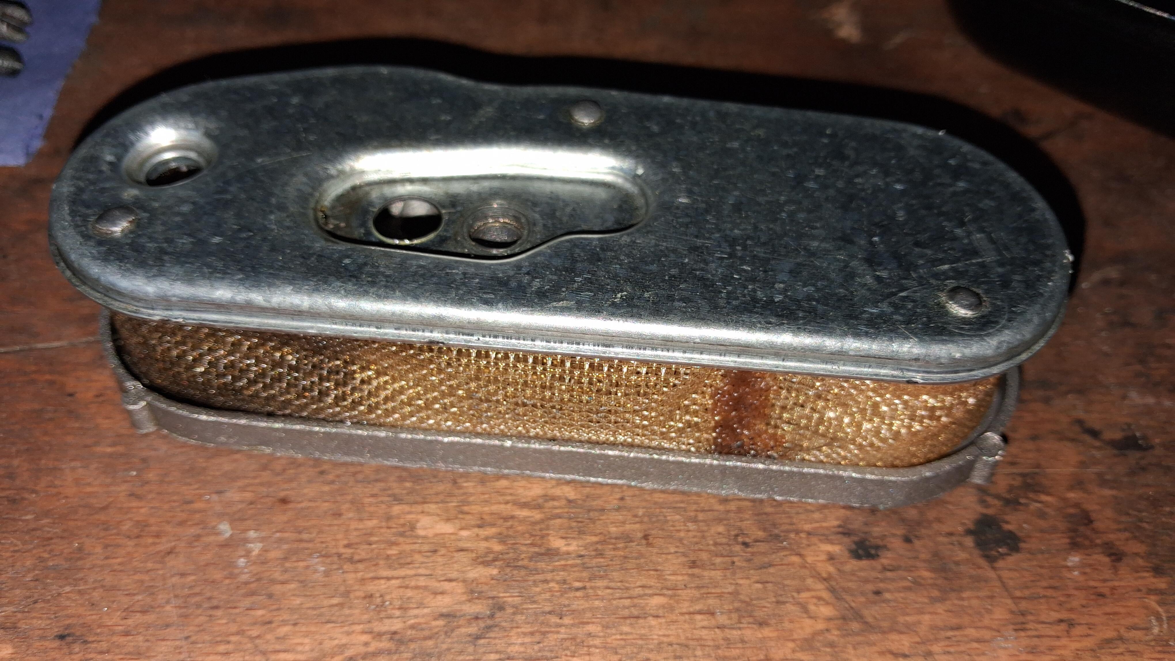

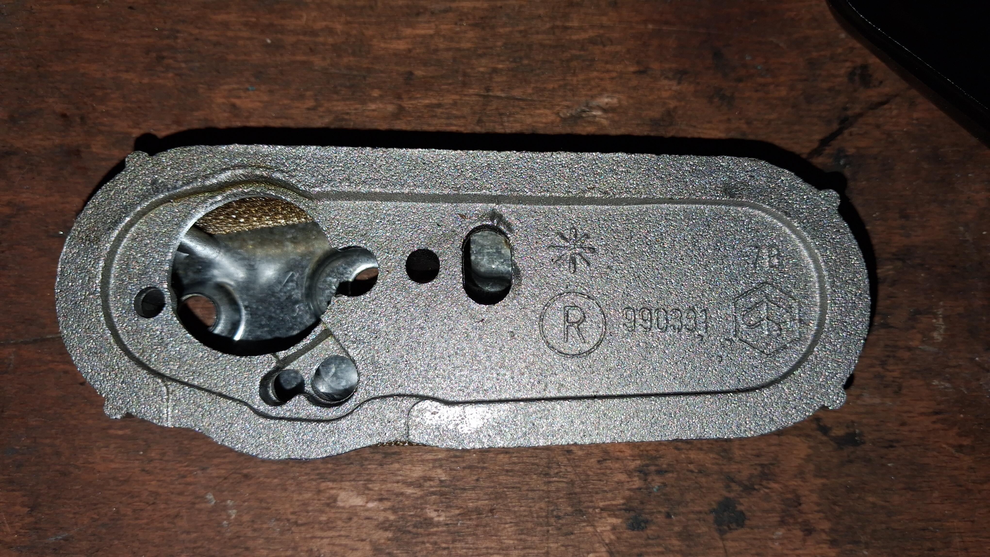

  2. Guten Morgen, es sind HD 100/BE3/160 und ND 55-160 verbaut. Einen anderen Vergaser habe ich nicht zum testen. Luftfilter ist dieser verbaut.
  3. Guten Abend, nun muss ich das Thema nochmal rauskramen da die nach ein paar Wochen Standzeit wieder das gleiche Problem hatte. Habe den Vergaser nochmal zerlegt, alle Teile etwa 1.5h im Ultraschallbad gelassen und dann wieder zusammengebaut. Dieses mal aber mit einem neuen Gasschieber (01 mit Aussparung, vorher war einer ohne verbaut) sowie einer neuen Nebendüse 55-160. Die Gasannahme ist jetzt um Welten besser und die dreht schön hoch in der Grundeinstellung...aber sobald ich den Luftfilter draufsetze, geht der Leerlauf gleich soweit runter das die fast ausgeht (Einstellschraube auf Anschlag). Kann das am Luftfilter liegen oder mehr an der Feineinstellung des Vergasers? LG
