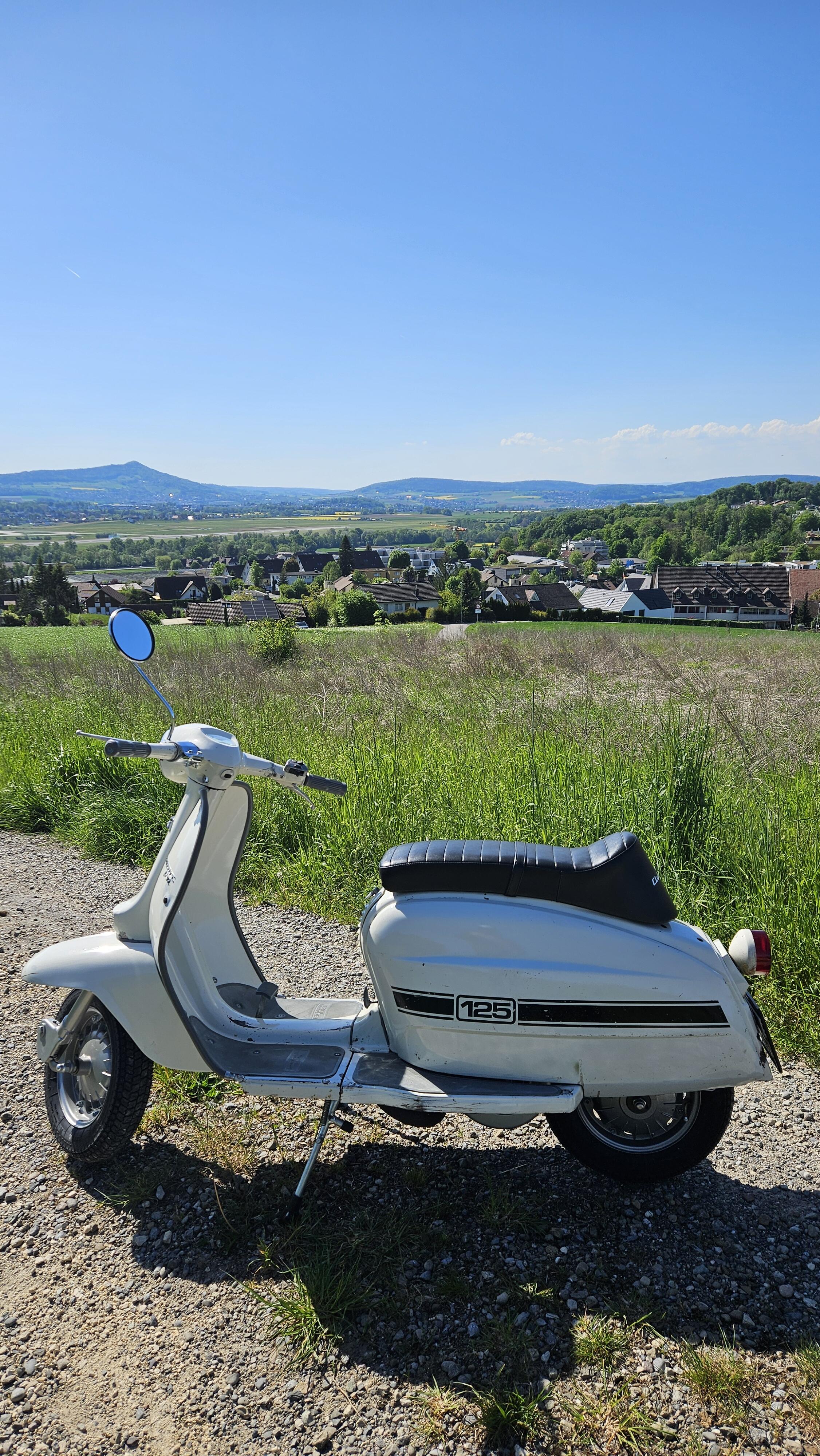

Hallo zusammen,
war heute das erste mal mit meiner Eibar unterwegs.
Habe sonst noch eine alte Vespa und im Vergleich hat sie bei hoher Drehzahl nicht so starke Vibrationen.
Die Eibar ist original und habe mal versucht die Kupplung zu ziehen bei Talfahrt und die Vibration war weg.
Kommt das von den Motorlager oder ist es Normal ?
