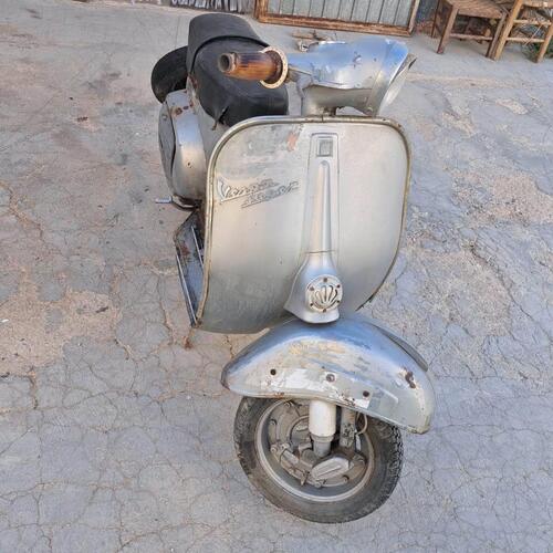

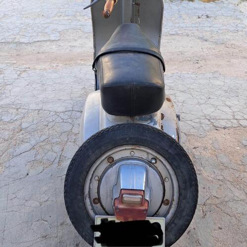

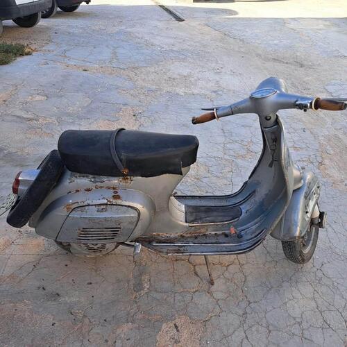

Gestern ist meine MV 125 Super geliefert worden!! :inlove:
Eckdaten:
  • Aus Valencia
  • EZ 1966
  • Laut Verkäufer und erstem Augenschein Olack (das Grau-Metallic - Azul Celeste met.?)
  • Papiere (in Spanien abgemeldet für Export) und Kennzeichen vorhanden
Was weiß ich schon?
  • Lenkschloss ist ausgebohrt
  • Motorklappe fehlt
  • Kaskaden-Emblem fehlt
  • Motor soll fest sein
  • Hinterrad blockiert (vielleicht nur Gang drin, Gangseile sind ab, somit kein Schalten möglich)
Ziel: Die Bella (habe sie Paola getauft) wieder fit zu machen. Kein Tuning, aber Umrüstung auf E-Zündung und 12 Volt.
Heute Abend fange ich mit dem Zerlegen und der Bestandsaufnahme an.

Rahmen
Rahmen ist in gutem Zustand - keine Durchrostungen etc. Einzige Stelle, die geschweist wird, ist am Trittbrett rechts hinten -die typische Stelle, wo der Ständer dagegen schlägt. Hier hat er die Strebe hochgebogen. Die hat dann das Blech durchschlagen.
Anbauteile
Lenker ist gut (hat sogar die Staubschutzbleche dunter), Innenleben auch, ebenso der Tacho (Sichtprüfung, noch keinen Funktionstest gemacht)
Lenkrohr ist gut, Anschläge intakt.
Koti hat Patina, passt aber soweit
Tank ist im Olack, aber innen stark verrostet. Habe da ne halbe Kehrschaufel Rost rausgeschüttelt. Betroffen ist vor allem das Tankdach. Hier sind auch schon 2 Mini-Löcher sichtbar. Wenn ich von oben drauf drücke, "federt" das Metall leicht ein, so dünn ist die Schicht schon. Mal sehen, ob da noch was zu retten ist oder es nicht sinnvoller und sicherer ist, den Tank zu ersetzen - Olack hin oder her.
Reserveradhalter ist gut - Das Ding ist mit 6! Schrauben am Popo der Dame festgemacht. Und die Spanier haben extra ein Versteifungsblech von innen dagegengeschweißt, damit  sich da nix eindrückt - feine Sache.
Sitz kann man auch noch hernehmen, ebenso das Rücklicht und den Ständer. Letzerer ist schon mal neu gekommen. Da überlege ich, mir einen Originalen (den mit Querstreben) zu besorgen.
Lack
Der Lack am Unterboden ist wirklich sehr dünn. Habe mal grob gesäubert. Wenn du da den Schmodder wegnimmst mit einem Lappen und bisschen Spiritus, rubbelst du ruckzuck bis zur Grundierung durch. Also nur noch Spüli :-)
Fehlteile
Es blieb bei den bekannten Fehlteilen Emblem Kaskade, Lenkschloß und Motordeckel. Aber hierfür gibt es ja Ersatz in deutschen Shops.
