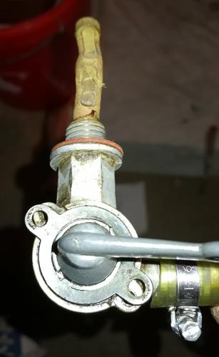

also sip hatte keinen der passte. die mutter war ne 19 und somit hatte auch der benzinhahnschlüssel (22) nicht gepasst.
hab den alten gereinigt und wieder festbekommen. auf dem hahn steht dellorto tip prd. kann dazu aber gar nichts finden. brauche aber ein neues filterröhrchen...

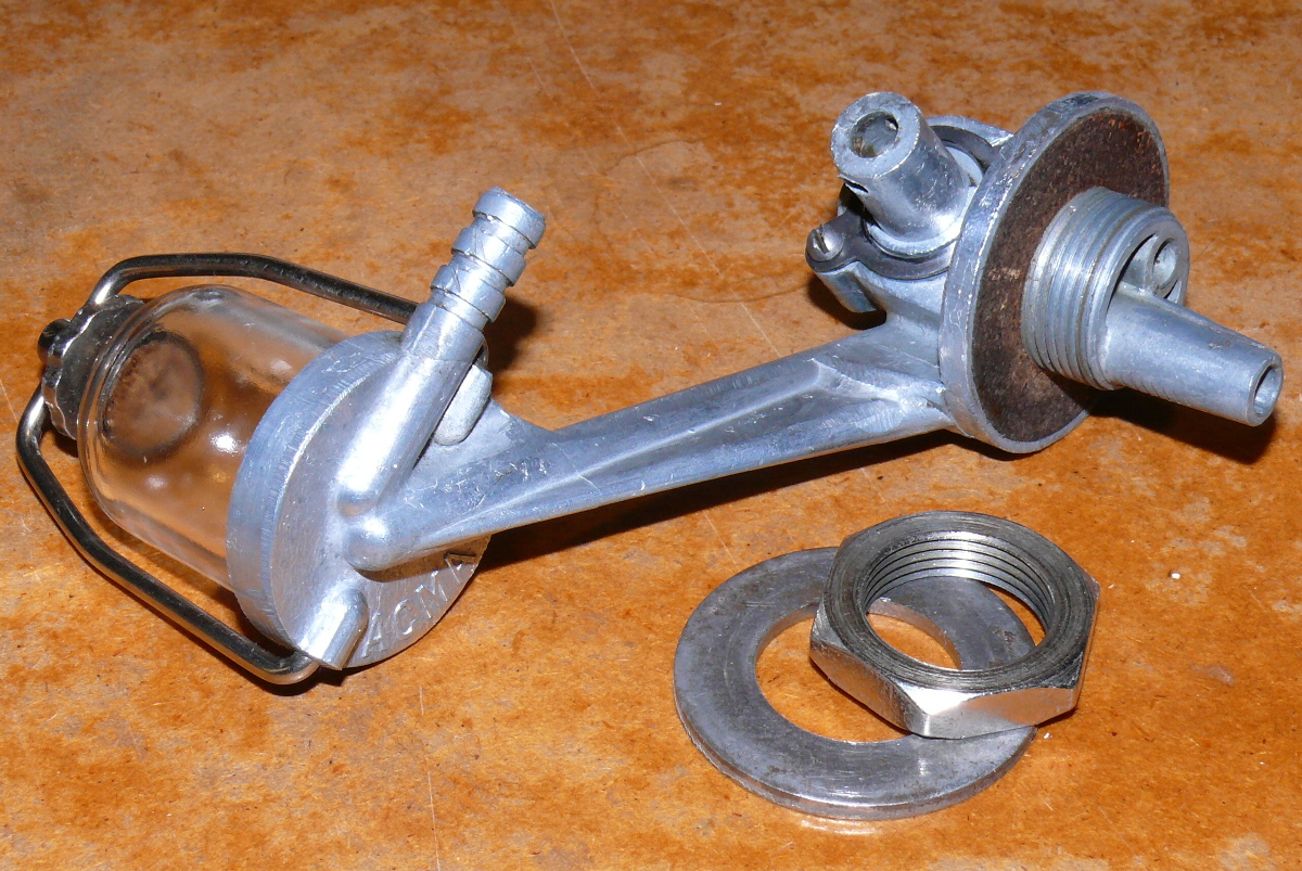

Ich denke eher so einen in der Art:

sieht etwas anders aus, aber weisst du welche größe die Mutter hat? die sip hähne hatten alle 22 und mein loch im tank ist kleiner...
nach säuberung funktioniert jetzt auch wieder die reserve....die war komplett zugewachsen. jetzt fehlt mir nur noch das filterröhrchen zum aufstecken......
Ich würde es riskieren und den Lambretta Hahn bestellen. Um 30 Euro is da nix verloren. Ob das Sieb nun aus Kunststoff oder Messing ist, sieht man danach eh nimmer... ;-)
Es sei denn, du stehst auf Originalität, so wie ich, dann musst dir einen Originalhahn aus den 50ern besorgen!
