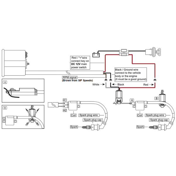

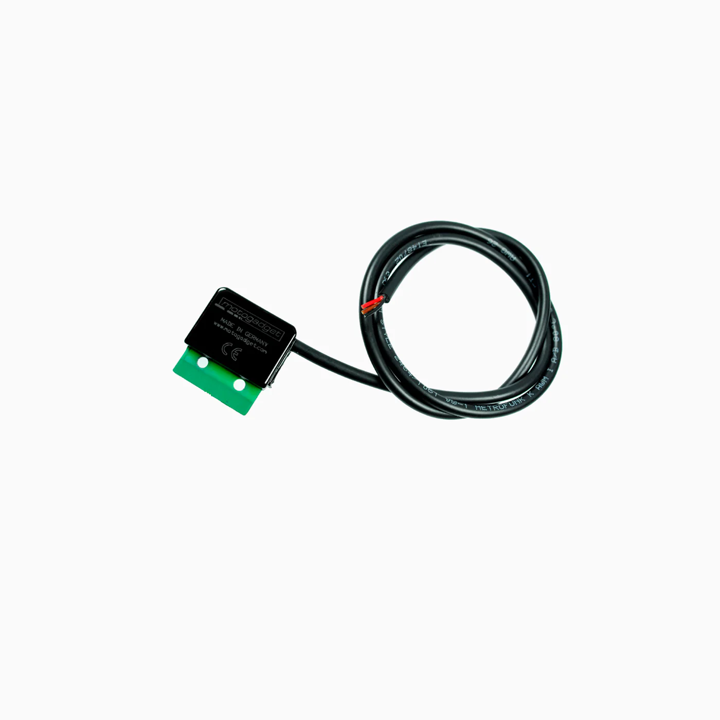

vor 5 Minuten schrieb Gianni2008:
Dort, beziehungsweise davor wurde er auch erwähnt. Dachte vielleicht haben den mehr montiert und können was über die kabelfuehrung sagen, wieso der besser sein soll.
Lässt sich vielleicht "etwas" leichter montieren.... Aber warum nicht das Koso für Koso-Tacho hernehmen? So doof kann das nicht sein
Hab den sip Tacho, oder ist das Innere vom sip Koso?
Der wird von Koso für Sip produziert (mit Koso Technik) - ist also so gesehen ein Koso Tacho
  • Thanks 1

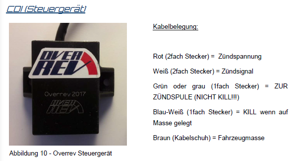

Ah top danke für die Info. Hänge nur an dem 12v Anschluss. Nehme ich vom Koso das rote Kabel und verbinde ich es direkt mit dem Tacho (Rot) oder klemme ich alle 3 roten zusammen (Overrev CDI, KOSO, TACHO)
