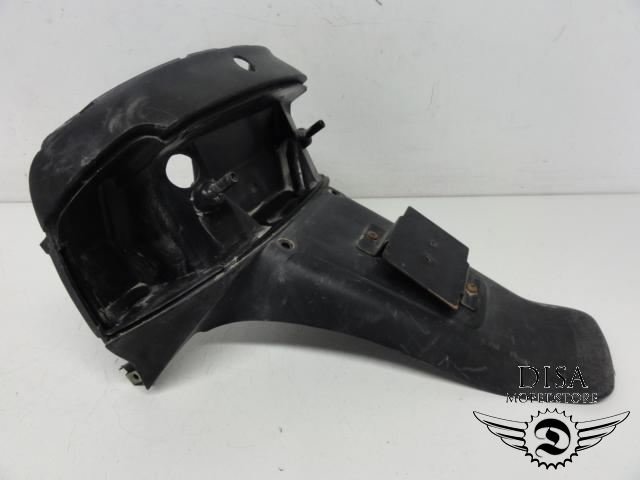

Auch wenn du das nicht wolltest: ich finde so einen Halter nicht schlecht. VorschlagsBeispielsweise so´n Ding vom ZIP FR:
Alternativ eine "Adapterplatte" aus 3-4mm Alu basteln. Gerade so groß, daß alle 4 Löcher (2 Rahmen - 2 Kennzeichen) abgedeckt sind. Befestigung der Platte mittels Senkkopfschrauben an den vorhandenen Rahmenlöchern. Zur Befestigung vom Kennzeichen M4-Gewinde in die Platte schneiden. Feddich....
gibts bilder wenn der montiert ist?
Natürlich nur das kleine Metallding von dem abgebildeten Heckteil. Hab keinanderes Bild gefunden ...
