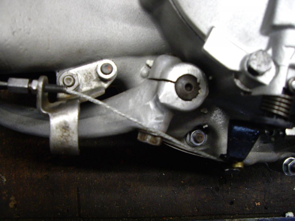

Hallo zusammen,
leider arbeitet die SuFu noch nicht so richtig, deshalb die Frage.
Ich habe einen V50 Motor mit einem XL Kupplungsdeckel bestückt. Nun streift der Kupplungszug am Kickstarter.
Gibts einen Zughalter mit dem das nicht ist, oder muss man den V50 Zughalter umbauen?
danke :cheers:

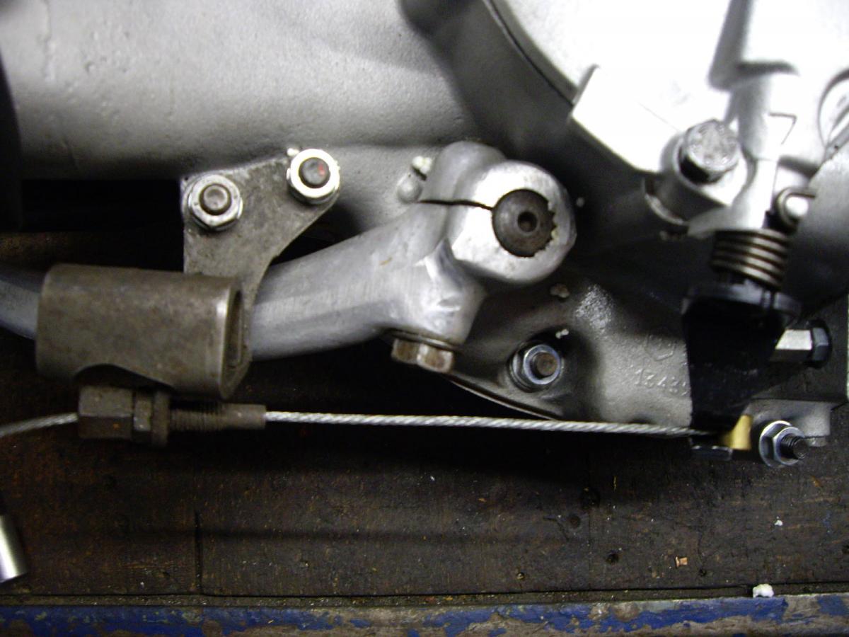

Du musst den von der PK nehmen. Der hat die Einstellschraube unten.
Grüße
