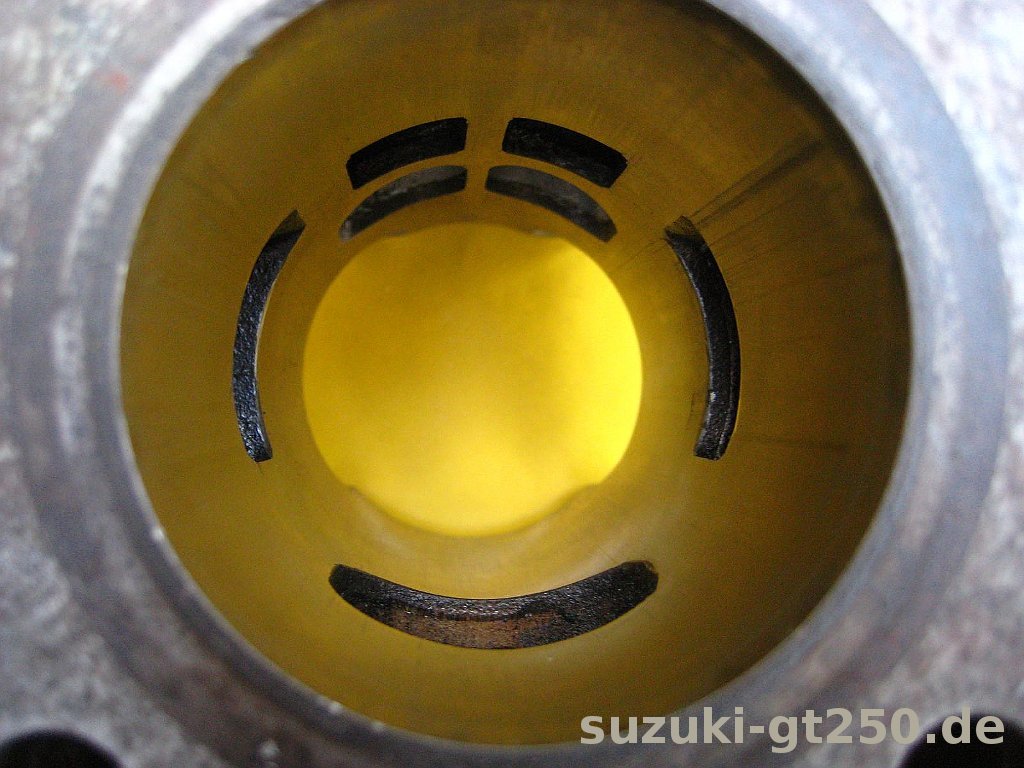

Bei aller Liebe zu den Vespa Zylindern, ein Auspuff muß doch auch gebaut werden für die ganze Geschichte, wenn das bei den vorhergehenden Tuningversuchen nicht geklappt hat, wieso sollte das mit Vespa Zylindern klappen.
Ich kann auch nicht nachvollziehen wie die "mickrigen" Überströmer das Tuning der Originalzylinder verhindern sollen, das ist bei der angepeilten Leistung nicht so das Problem denke ich. Aus dem Original Vespa ET3 Zylinder gehen 16-17PS am Rad ohne großes Hexenwerk x3 wären 48-51 PS und der Zylinder hat keine Überströmer die der Erwähnung wert wären.

Hab ich schon mal angefangen zu durchdenken, aber der Platz erscheint mir zu gering da man Platz für die Gewichte unter der Kupplung braucht. Ausserdem funktioniert das nur in Drehtichtung, was eventl. zu problemen beim ankicken führt. Andem Punkt habe ich aber abgebrochen. Vielleicht geht da noch was. Bearbeitet von matzmann
ich verstehe gerade nicht so genau, worauf du hinaus willst?
für die vespazylinder gibt es genug auspuffanlagen, die gut funktionieren. diese anlagen müssen halt nur passend verlegt werden, mehr eigentlich nicht.
die originalzylinder haben auch ein layout was wesentlich schlechter ist, als das von einem standard vespatuningzylinder und genau da steckt der hund begraben
Bearbeitet von PXler

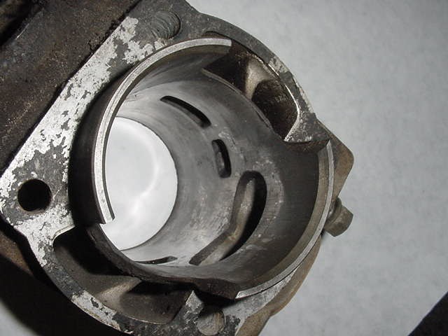

hier mal ein kh zylinder, wo man vom anschauen schon schüttelfrost bekommt :-)

Schaut zugegebenermaszen relativ (sooo schlimm isses jetzan wieder auch net) gruslig aus funktioniert aber bei guter bearbeitung erstaunlich gut.
Bevor ich sie zerlegte zum restaurieren ging mein mach3/H1B bastard mit h1R tuning und wahlweise denco/fastbygast/factory tueten sehr sehr gut mit geschaetzten 75ps und geschwindigkeiten von +180 sachen (net vergessen, derfahrn musz man das ding ja auch noch gell ;) )
Fazit schaut vielleicht dubiois aus funzt aber im zeit-kontext recht bis sehr gut. Redet mir die triples net schlecht die sind nicht ohne grund ziemlich beliebt!
Mit moderneren tueten breiteren transfers und anderen brennraeumen etc wuerde sich da imho sicherlich noch etwas machen lassen, aber ich bin jetzt auch schon neugierig wies weitergeht und was dann am leistungszettrl steht bzw wie die endurance ist (zb getraeeebe)

ich würde da glatt die büchse ziehen, ein anderes layout einfräsen und eine neue büchse anpassen.
die kawazylinder sind, gegenüber den gt zylindern, schon um einiges besser ausgelegt.
den direkteinlass kann man ja hier auch noch schön vergrößern und umgestalten und ein 3 teiliger auslaß wäre wohl auch machbar.
scheiße ich hab das falsche mopped gekauft:-)

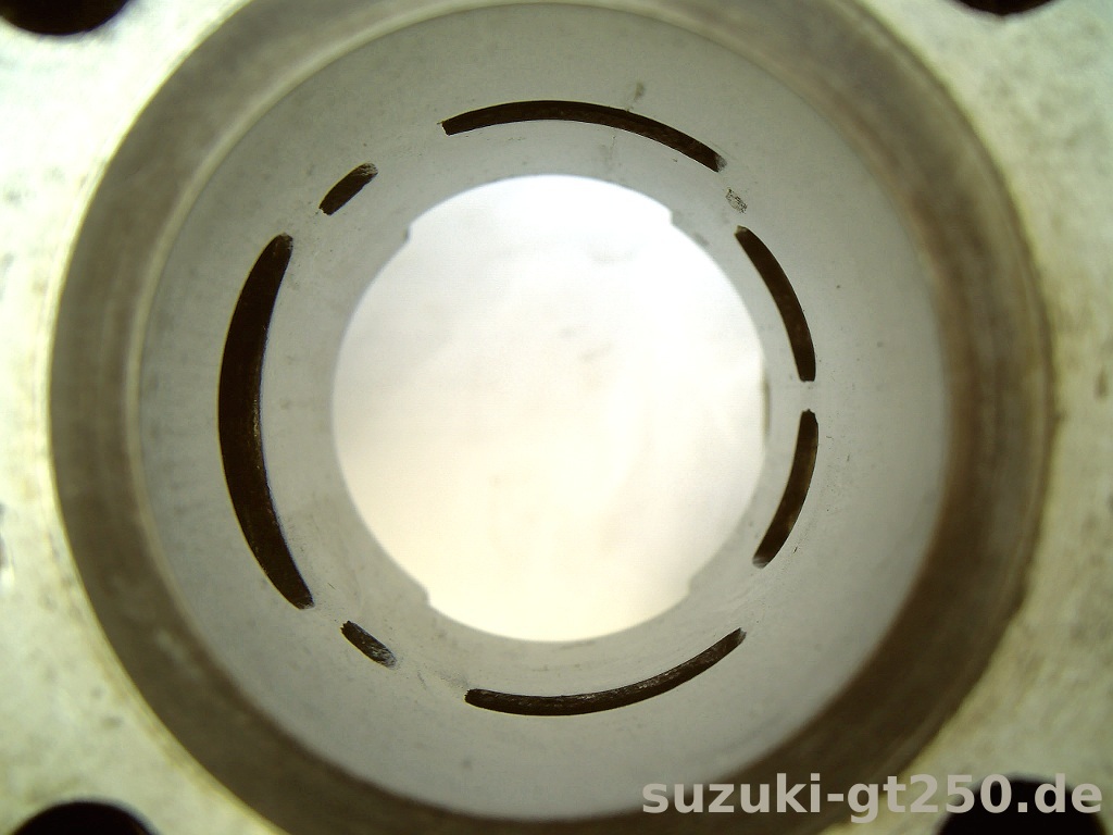

na ja, die zylinder waren in den 70ern wohl als recht gut angesehen, aber heute ist das eher ein witz.
bei den zylindern des a-models sind halt die nebenüberströmer neben den einlaß gewandert, was die bearbeitung des selben hinfällig macht.
das vorgängermodel sowie auch die 380er haben 3 teiligen auslaß aber nur 2 überströmer, also auch nicht so dolle.
bei den kawas, kann man da ziemlich "einfach" das spüllauyout verändern, bei den gts aber eher nicht
