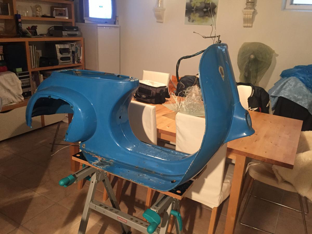

Ja handelt sich um eine v50
post-39475-0-74059900-1446891637_thumb.j
