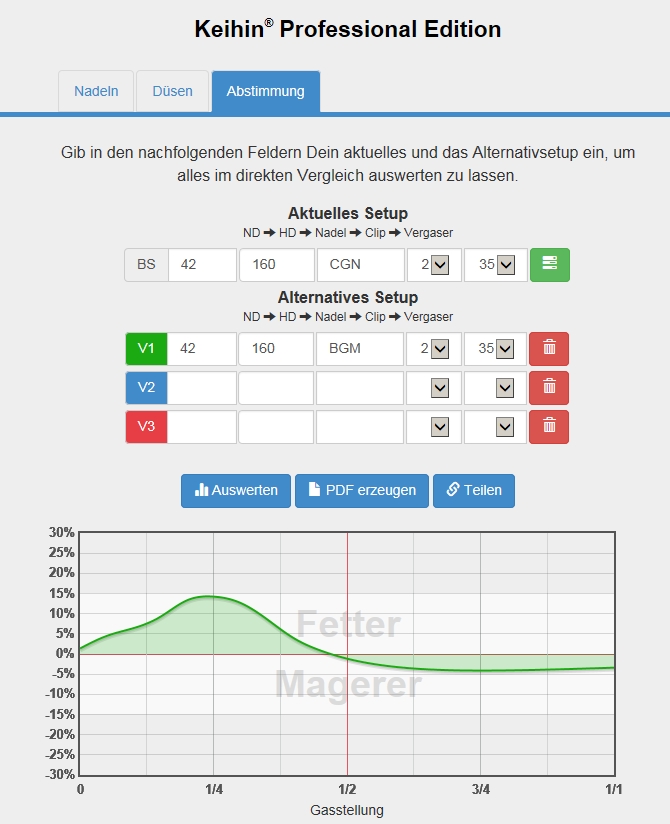

Wenn ich beim Reiter "Abstimmung" meine Daten (ND, HD, Nadel CGN, Clipposition und Vergaser) eingebe und einen Vergleich zu einer anderen Nadel (in meinem Fall BGM) eingebe, dann zeigt mir die Auswertung in der Darstellung / Kurve einen fetteren 1/4 Gasbereich an und im 1/2 bis 1/1 Gasbereich wird es 5 % magerer.
post-36577-0-14894100-1446541699_thumb.j
Soweit so gut.

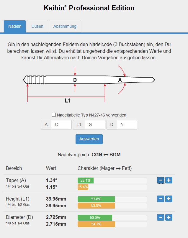

Vergleiche ich beim Reiter "Nadeln" meine Nadel "CGN" mit der Nadel "BGM" dann wird mir als Ergebnis angezeigt: ca. 7,7 % magerer im 1/4 Gasbereich, kein Unterschied bei 1/4 bis 1/2 Gas und ca. 4,2 % fetter im 1/2 bis 1/1 Gasbereich.
post-36577-0-10499500-1446541731_thumb.j

@ Horst:
Wo siehst Du den Widerspruch?
M = dünnerer Schaft als N => bei niedrigerer Schieberstellung M = fetter als N
B = stumpferer Kegel, als C => bei hoher Schieberstellung B = magerer als C
Das wird auch in beiden Kyajet-Screenshots von Dir so gezeigt.
in dem Tool steht:
1/4 - 3/4 7,7 % magerer (nicht 1/4)
1/4 - 1/2 0 %
1/8 - 1/4 4,2 fetter (nicht 1/2 - 1/1)
Da hast Du dann nicht richtig gelesen, oder geschrieben, wie man es halt nimmt
in dem Tool steht:
1/4 - 1/2 0 %
Alles klar. Jetzt hats klick gemacht.
Danke euch.
Horst
Die Darstellung im Graph geht bei 1/4 allerdings fast 15 % fetter, ich vermute, dass hängt mit der Clipposition zusammen. Wenn beide Clips im Graph Richtung magerer gesetzt werden, wird es sich dann wahrscheinlich mit der Darstellung im Nadelvergleich decken. Also beachten, dass sich der Nadelvergleich auf eine Art Nullstellung bezieht und bei unterschiedlichen Clippostionen, sich der mager/fetter-Effekt verstärken bzw. abschwächen kann.
ohne jetzt alles gelesen zu haben sieht die Bemaßung von L1 der Nadel im Kyajet Tool falsch aus, die geht nämlich nicht bis zum Anfang vom Taper sondern bis zum erreichen eines bestimmten Durchmessers
@ mika4real:
Bei den N427-48-Nadeln für die größeren PWK ist Dein Einwand möglw. berechtig, aaaaber die gleiche von Dir abgebildete Zeichnung (nur mit anderer Gesamtlänge 57mm) ist auch bei den KEIHIN N427-46-Nadeln für den 28PWK dabei. KLICK
Auffällig ist, daß von den 46er Nadeln nur die allerwenigsten (xxS) einen Schaftdurchmesser > 2,515mm aufweisen. Alle anderen sind am Schaft dünner als 2,515mm.
M.E. stimmt da irgendwas nicht (Zeichnung, Maßangabe, Bemaßungssystematik). :satisfied:
Bearbeitet von T5Rainer
Da hast du recht Rainer, da ich mich nie mit den absoluten Maßen beschäftigt habe, ist mir das auch noch nicht aufgefallen. Ich hatte nur in Erinnerung das L1 ein recht unkonventionelles Maß zu sein scheint.
