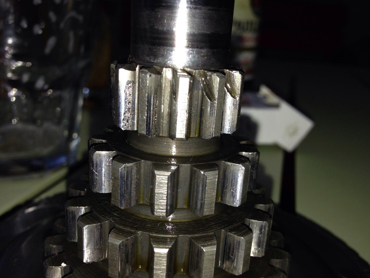

Hallo Zusammen
Ist diese Nebenwelle noch fahrbar oder heisst Pitting immer neu?
Wir ein 200er original alltagsmotor.
Danke für die Kommentare.
Gruss
Kann gut gehen, aber ich würds eher lassen. Wird nicht besser werden. War das teil in einem Tuningmotor verbaut? Wenn nicht, dann ist vermutlich die Härtung der Flanken schlecht gewesen. Sie ist jetzt auch eher nicht vorhanden.
Danke Jungs,
Ihr bestätigt meine Vermutung. Nachdem der Kulu-simmering falsch herum drin war werde ich mal genau messen und ersetzen.
Das Ding stammt aus einem originalen Motor. Dann geh ich mal auf die Suche.

wobei, es ist der 1. Gang... in Maschinenbetriebststunden über ein ganzes Motorleben (oder besser Tannenbaumleben): da kommen doch maximal 1 bis 2 Stunden bei raus in denen man im 1. fährt?! Klar, in der City hat man halt schon oft den 1. drin... und Schläge
und jetzt muss ich grad riesig fest hirnen, ob die Kräfte gross oder klein sind im ersten... hmm actio=reactio... *grübel* ich mein sie sind klein, die leistung aber pro Zahn ist deutlich grösser, weil die Umdr/min höher sind... kann mir da mal ein 1. Semester Maschinenbauer auf die Sprünge helfen ;-)
ist schon zuuuu lange her....
ich würds bis 12PS noch fahren... kommt e biz aufs Spektrum drauf an, in den hohen Alpen würd ichs nicht, hier in den Vorlapen schon, in der City mit vielen Ampeln auch nicht unbedingt... in der Agllo aber schon...
wurde da mal auf öl verzichtet?
Keine Ahnung.
Angesichts des falsch herum eingebauten SiRi nicht ausgeschlossen, öl roch sehr sprittig. Habe diesen Roller erst seit ein paar Wochen.
