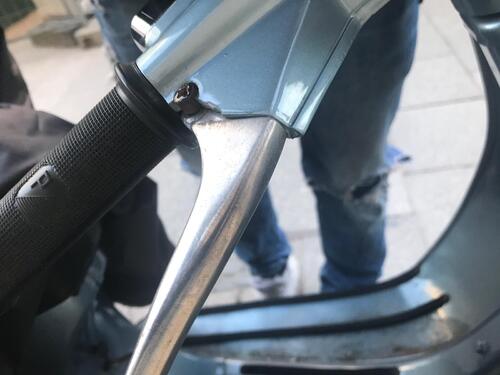

Ich habe genau das selbe Problem bei meiner Vespa v50
Ist jemand in der Nähe von München und kann mir hierzu helfen? :)
