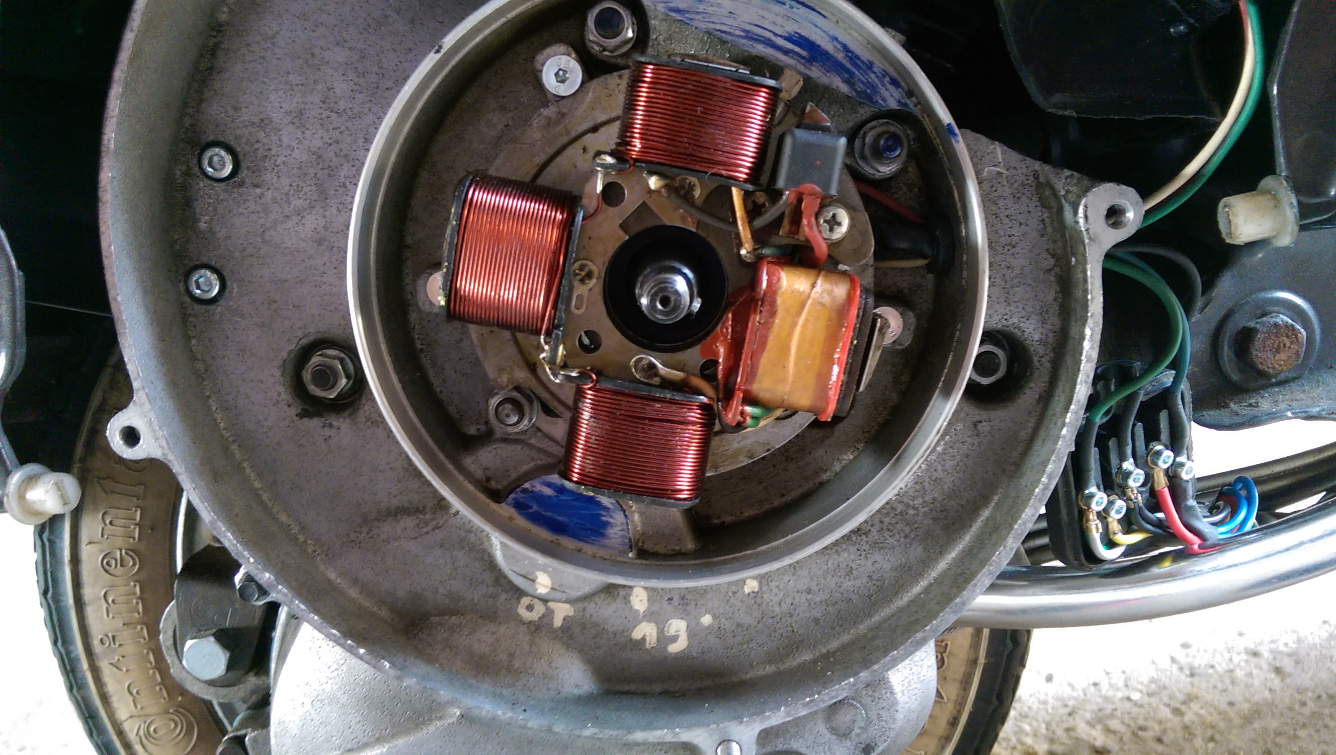

Hab mir ne angebliche 6V Zündung ner PK geholt samt Lüra.
Beim begutachten bin ich darauf gestoßen das ich anscheinend ne reine 12V spule der italienischen PK erwischt habe.
Sprich, 4 spulen, 6x Kabel.
Wäre kein Beinbruch, schraube ich halt 12V birnchen rein.
Nun ist aber die Frage,
Ich habe :
Zündspule, Polrad 12V und ne CDI Spule der Spar PK. (die Zündspule hat die passenden 3 Anschlüsse)
Klappt denn dies zuerst mal so?
Weiterhin:
Wenn ich morgen die Spule verbaue, benötige ich wohl noch nen Spannungsregler 12V für meine birnchen zusätzlich.
Habe hier noch diverse von ner px liegen, die sollten es tun.
Etz stellt sich mir die Frage wie ich das alles verkabeln kann das es auch funkt?
Es geht mir speziell um:

Du brauchst keinen Spannungsregler. Bei der Zündung würde ich mir an deiner Stelle aber gut überlegen, ob ich ein Bremslicht anschliesse. Ich fands jedenfalls scheisse, dass bei Nachtfahrten die restliche Beleuchtung dunkler geworden ist, wenn ich auf die Bremse trat. Also hab ich das Bremslicht wieder abgeklemmt.
Wenn deine Fuffi keine Hupe hat, dann hat(te) sie vermutlich ne Klingel.
Beim italienischen Kabelbaum kannst du die Zündung ohne Änderungen (ausser Birnen, eh klar) anschliessen. Mit deutschem Kabelbaum hab ich es nicht probiert.

Gerade dabei die zgp und Polrad zu verbauen.
Zgp ist drin. Passt soweit,
Einzig die Auflagepunkte sind anders. 1.te Auffälligkeit...
Dann gings ums Polrad.
Habe ich versucht einzubauen. Durchmesser, Passform, alles wunderbar.
Aber.. Das Polrad will tiefer auf die Welle!
Somit schleift das Polrad ohne überhaupt fest zu werden schon am Grund.
Der Konus ist auch minimal größer wie der des ori Polrads.
So kann ich das wieder nicht verbauen. Ich dreh durch..
Laut der Nummer die eingeprägt ist auf dem Rad ist es aber ein 6V kontaktlos der pk 50.. Sollte also eigentlich passen.
Habt ihr noch Ideen?

Na wenn der Konus größer ist, dann ist es von ner Pkxl.
Wie kommst du darauf, dass das Polrad für 6V ist? Diese Zündung gab es mit 6 u. 12V. Das Polrad hat darauf keinen Einfluss. Dafür gab es die Polräder wiederum für dünnen und dicken Konus.

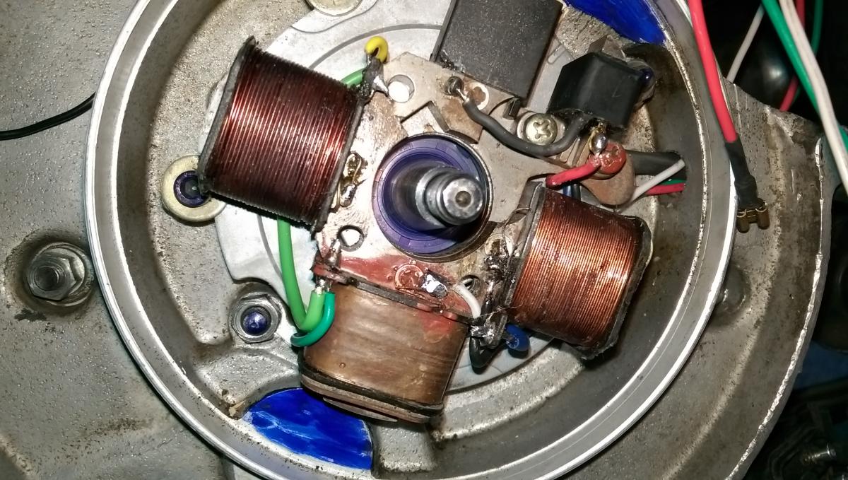

Soo melde mich wieder zurück,
habe jetzt die passende 6V Zündung mitm kleinen Polrad hier .
Hab die auch neu verkabelt und nun stellt sich die Frage nach dem Verkabeln.

Hier die aktuelle einbausituation mit sämtlichen Kabeln:
post-45914-0-07253500-1434540733_thumb.j
post-45914-0-95506600-1434540759_thumb.j
Jetzt die Frage,
wo kommt was dran?
Die langen Grün,Rot,Weiss an CDI das ist mir klar.
Dann habe ich noch die zum Kabelkästchen: Grün, Blau, Gelb, Schwarz.
Schwarz - Maße  (auch noch klar)
Grün (scheint Erregerspule zu sein dann auf Rot (der geht zum Killschalter vor)?
Blau an Blau?
Gelb an Gelb?
Würde dann aber am Ori Kabelbaum Grün/Grau über bleiben die fürs Licht sind.
Bringt mal im wahrsten Sinne des Wortes, Licht ins Dunkel :-D

Da hater recht, der Herr aus Passau!
Deine Angaben "gelb, grün, blau und schwarz ins Kabelkästchen" sagen mir, dass es sich um diese gemischtvoltige Variante handelt:
post-5049-0-89452500-1434548226_thumb.jp
grün = Zünderregerspannung > Killfunktion > rotes Kabel des Bordkabelbaums
schwarz = Masse > an schwarzes Kabel des Bordkabelbaums
gelb = 6V/20W für Licht vorn (> an grünes Kabel des Bordkabelbaums) und Rüli (> an graues...)
blau = 12V/10W (!!!) entweder für ein Bremslicht (>an blaues Kabel des Bordkabelbaums) oder an gelbes Kabel des Bordkabelbaums für Blinker.
Dann sind aber in beiden Fällen Leuchtmittel in 12V mit nur 10W Leistungsaufnahme erforderlich.
;-) bobcat

Richtig, wie schon in post #19 hingewiesen.
btw: der 12V-Verbraucher wird lt. Schaltplan (siehe scooterhelp.com) über eine parallel geschaltete Bizenerdiode zusätzlich gegen Überlastung abgesichert. Wo es die einzeln gibt, weiß ich leider auch nicht.
Aber sollte das Bremslicht ohne diese Sicherung durchknallen, dürfte mit einer 12V/15W Soffitte auch dieses potentielle Problem aus der Welt zu schaffen sein.
:cheers:  bobcat

So habe hier auch etwas weiter gebastelt.
Allerdings springt sie so nicht an.
Soll heißen,
Ich krieg zwar nen funken aber nicht ganz so schön knackig wie mit der Kontaktzündung...
Pickup defekt evtl?
Denn wenn die Kerze mal nass ist, kommt auch gegens Gehäuse kein funken mehr..
Bearbeitet von DreamEvil
Kommt sofort.
Pickup muss man sich noch dazu denken, den habe ich gerade entfernt und gemessen.
Laut sip sollte der rund 115 Öhmer Widerstand zeigen, ich komme auf 50 ohm.. Denke der ist hinüber..
