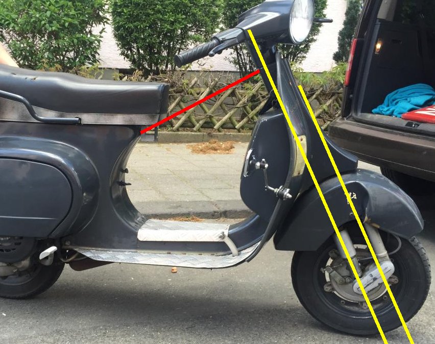

Also denke der Rahmen hat ein wenig oben gelitten. Wenn die Gabel nach vorne gedrückt wird, bewegt sich wahrscheinlich auch das obere Ende ein wenig nach vorne. Bin heute mal ein wenig gefahren, das macht sie noch gut, auch wenn der Lenker ein wenig schief steht. Was meint ihr, wie verkaufe ich sie jetzt am besten und was sollte ich verlangen?
Hab noch ein Foto hinzugefügt, mit nem Pfeil, der auf die Stelle zeigt, an welcher er verbogen sein könnte.
Sieht für micht nicht wirklich krumm aus. Evtl. hat´s die Gabel erwas verdrückt; ist aber schwer, das mit Pixelschubserei einwandfrei festzustellen. Das Chassis siehr m. E. noch fahrbar aus; die fraglichen möglicherweise kritischen Stellen im Rahmenbogen sehen auf den Bildern nicht wirklich wellig aus.
Früher hätte man vermutlich den Kotflügel runtergeschnippelt und ein Garelli-Teil verbaut; heute würde ich den Koti einfach bestmöglichst ausbeulen, den Lenker gerade drehen (evtl. die Felge austauschen) und so erstmal weiterfahren. Evtl. mal nach ner gebrauchten Gabel schauen (dann auch den Koti tauschen) und gut is´ ...
Edith sacht noch: du könntest auch mal ungefähr den Radatand messen; also das Maß zwischen beiden Reifenaufstandspunkten oder von Achsmittelpunkt zu Achsmittelpunkt. Das sollte bei ner PK so ungefähr 1175 mm sein. Bei Abweichungen von mehr als ´nem cm würde ich genauer prüfen.
