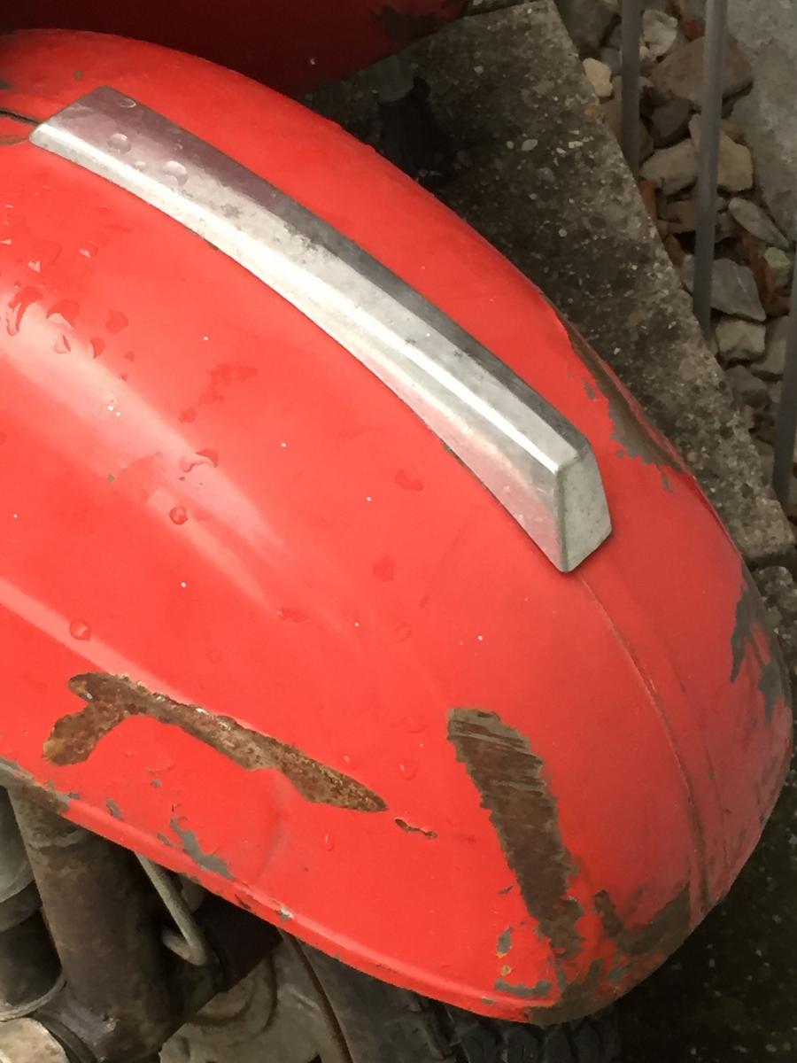

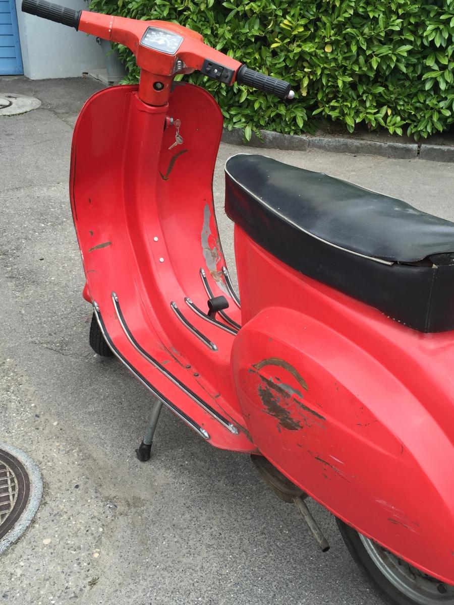

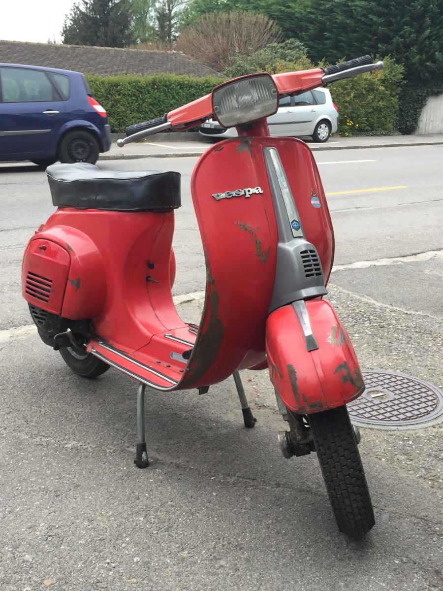

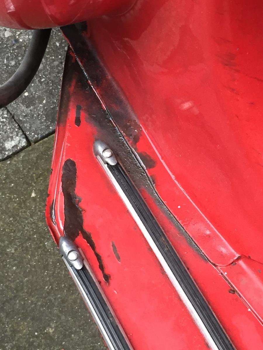

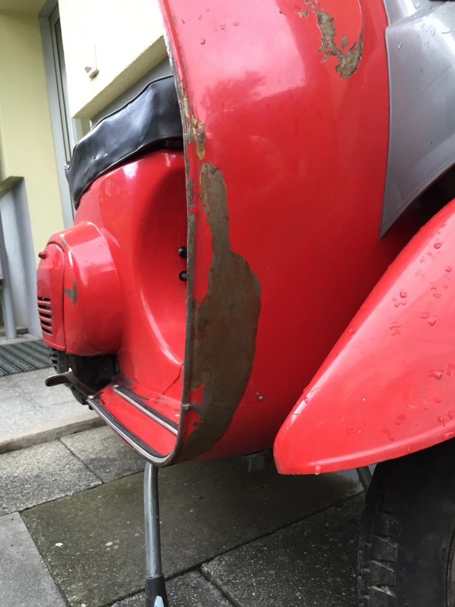

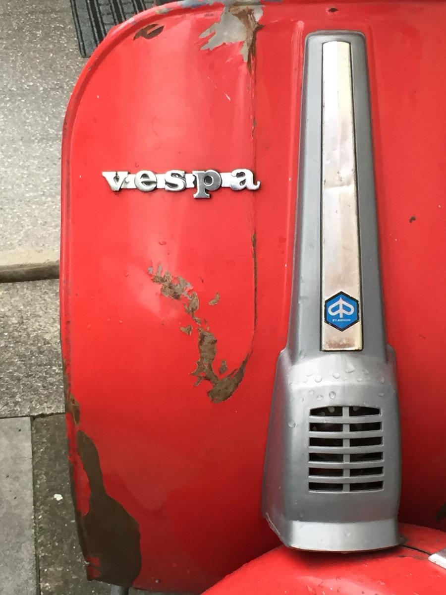

Hallo zusammen,
Hier die versprochenen Bilder, ich habe mich prinzipiell mit dem Gedanken angefreundet, den O-Lack drauf zu lassen. Mir stellt sich jetzt nur die Frage, ob ich ein paar der gröberen Stellen ausbessern soll und wenn ja wie? und wie ich dann den Zustand konservieren kann, damit die Verwitterung nicht noch weiter fortschreitet - eine Schicht Klarlack vielleicht, zum versiegeln, oder hält der dann an den rostigen Stellen eh nicht gut?
Vielen Dank für euer Feedback und einen schönen Sonntag
Sebi

NICHT LACKIEREN!!!!!
Sauber machen Polieren versiegeln!!! Da is doch alles dran was man so braucht.
Versiegeln ist absolute Geschmackssache ich nehme nur Owatrol und Wachs das langt mir, allerdings steht die Reuse auch mehr im Wohnzimmer als auf der Straße :blink:
Schau dich mal im O-lack Topic um da findest du alles was man dazu braucht.
Schöner Roller :thumbsup:
alles klar, vielen Dank für deine Anwort - werde mir den Topic mal reinziehen und das gute Stück dann so gut wie möglich konservieren :thumbsup:
