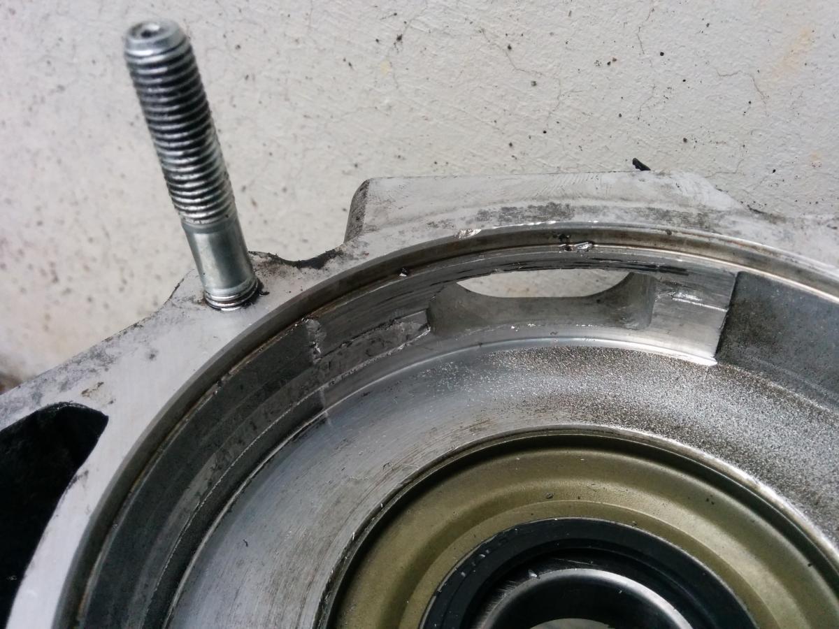

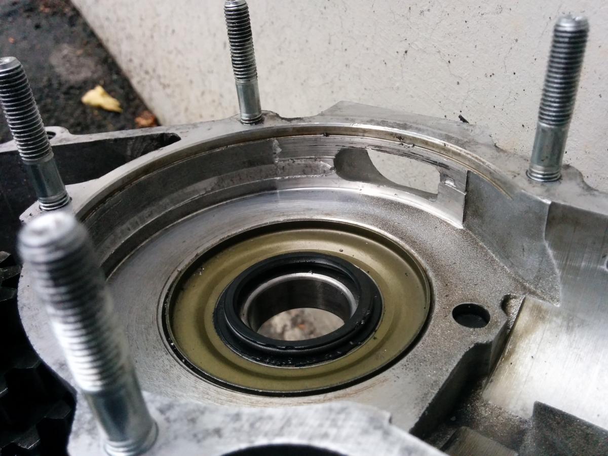

Schon. Bis zu einem gewissen Grad sollten Riefen ja ok sein, ich weiß eben nicht, ob das in dem Fall noch ok ist oder ob man ne neue Gehäusehälfte braucht oder irgendwie mit Kaltmetall oder so ran muss...
Also ich würde mal 'zart' vermuten, dass der Drehschieber hinüber ist. Und was es da für Möglichkeiten gibt, da können Dir andere, inkl. zahlreicher älterer topics sicher weiter helfen.
Anderes Gehäuse oder Kobold, wenn ich nicht auf Membran umbauen will? Alles andere is ja nix wirklich nachhaltiges, wenn ich das richtig deute...
Bearbeitet von Marty McFly
Hi McFly
z.T. wird diese Dichtfläche überbewertet. Meine DS-Dichtfläche sieht auch so aus, und der Motor läuft. Nun da du aber keine Risiko eingehen willst und einen Motor haben willst, der funktioniert, prüf mal den Membranspacer vom Scootermax. Das ist zwar auch nicht so mein Ding, ist aber mittelfristig eine Lösung. Willst du auf den DS nicht verzichten und willst eine dauerhafte Lösung für die Zukunft, dann schicks dem Kobold. Da die 125er Gehäuse nicht mehr werden, würde ich auf jeden Fall dieses Gehäuse erhalten.
Wenn ersetzen, dann eventuell durch das LML-Membran Gehöist. Das kostet ja nichts... oder ein gebrauchtes VNX1M oder VNL3M... sind aber rar, dafür original(er)...
Dein jetziges Originalgehäuse kannst du dann in aller Ruhe revidieren und mit Cosa Innereien füllen, et voilà c'est le Zweitmotor...

Ich fasse mal zusammen:
  • Motor blockiert
  • Fehlersuche ergab: Motor muss gespalten werden
  • Plan: Erneuern Dichtungen und Wechsel auf potente Kurbelwelle, Verbau Cosa Kupplung
  • original Kolben 125er im Eimer, daher Umbau auf vorhandenen 150er Zylinder, Austausch 20er SI, Verbauen 24er SI
  • Nach etwas Lesen: Plan, gemäß der O-Tuning- Anleitung noch etwas nachzuarbeiten
--> Eigentlich genug als "Einstand" im Motor-Schrauben
  • Ergebnis Sichtung der Teile: Drehschieberfläche Gehäuse wurde auch in Mitleidenschaft gezogen
mögliche Alternativen:
  • Umbau auf Membran --> möchte ich nicht auch noch in meinem ersten Motorumbau realisieren, ist so schon herausfordernd genug...
  • Umbau auf "SI-Membran"-Adapter --> hab mich noch nicht näher damit befasst, also keine Bewertung aktuell
  • neues Gehäuse --> leider recht teuer
  • gebrauchtes Gehäuse --> wäre ok, ist aber denk ich nicht immer so auf die Schnelle verfügbar
  • reparieren vom Profi (Kobold) --> sinnvolle Lösung
  • reparieren self made mit Kleber o. ä. --> finde ich recht unsicher gefühlsmäßig, sollte langfristige Lösung sein
  • zusammen bauen und darauf hoffen, dass es doch noch geht so --> zu unsicher, möchte den Motor nicht direkt wieder öfnnen müssen
  • anderen Motor kaufen --> je nach Angebot...
Aktuell tendiere ich also zur Variante "vom Profi reparieren lassen", allerdings wären weitere Infos zum Thema "SI-Membran-Adapter" auch noch nett...
vergiss das SI rep ding! vergaser steht da am rahmen an und je nach setup läuft das scheiße. ich hab das ding gehabt und nach ner woche wegen unfahrbar an die wand geworfen.
da du nur ori fahren willst wäre ein 28er vergaser gnadenlos zu groß. ein 24er eigentlich auch schon. daher fällt ein membranumbau mit malossi low budget membran auch aus.
hoffen und kaltmetall sind zwei dinge die ich bei motoren direkt ausschließe! also vergiss es.
dir bleibt:
- gehäuse für nen tuning motor auf halde legen oder verkaufen (~100€ würde ich mal ansetzen) und Gehäuse neu ab 150€ je nach glück
- gehäuse instandsetzen lassen. kobolds preise kenne ich nicht, ich gehe mal von ner ähnlichen region aus wofür ich es mal gemacht hab: 80-100€
da 125er gehäuse nicht mehr auf bäumen wachsen würde ich zumindest mal anfragen, was die inst. kostet und es auch machen lassen wenn genug spielgeld verfügbar ist. gefräste und gespindelte gehäuse gibgt es genug.

Nundenn wie du gehört hast, würde ich es so machen:
1. Prio: Vom Kobold machen lassen
2. Prio: Gehäuse horten, und neues hernehmen und Teile umfüllen.
Kommt drauf an, was du willst, willst du Tunen (ich sag dir, wenn du mal damit begonnen hast, macht es süchtig...) oder einach einen Motor. Der fährt. Der hält.
